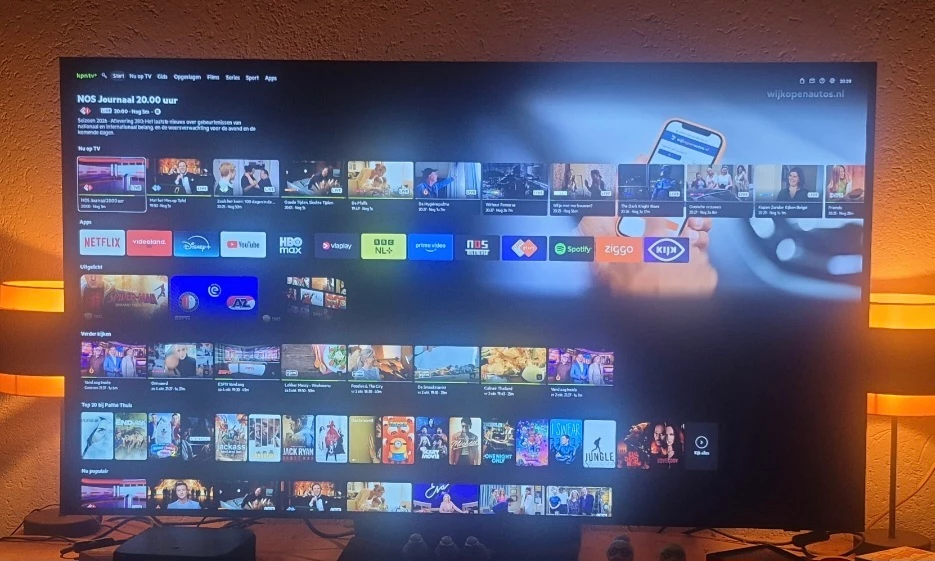

de tijdbalk laat maar 2 uur aan programma's zien.
Dat is normaal, ​@JanHilgersĀ . Is ook zo bij de TV+ box. Feitelijk 2½ uur.

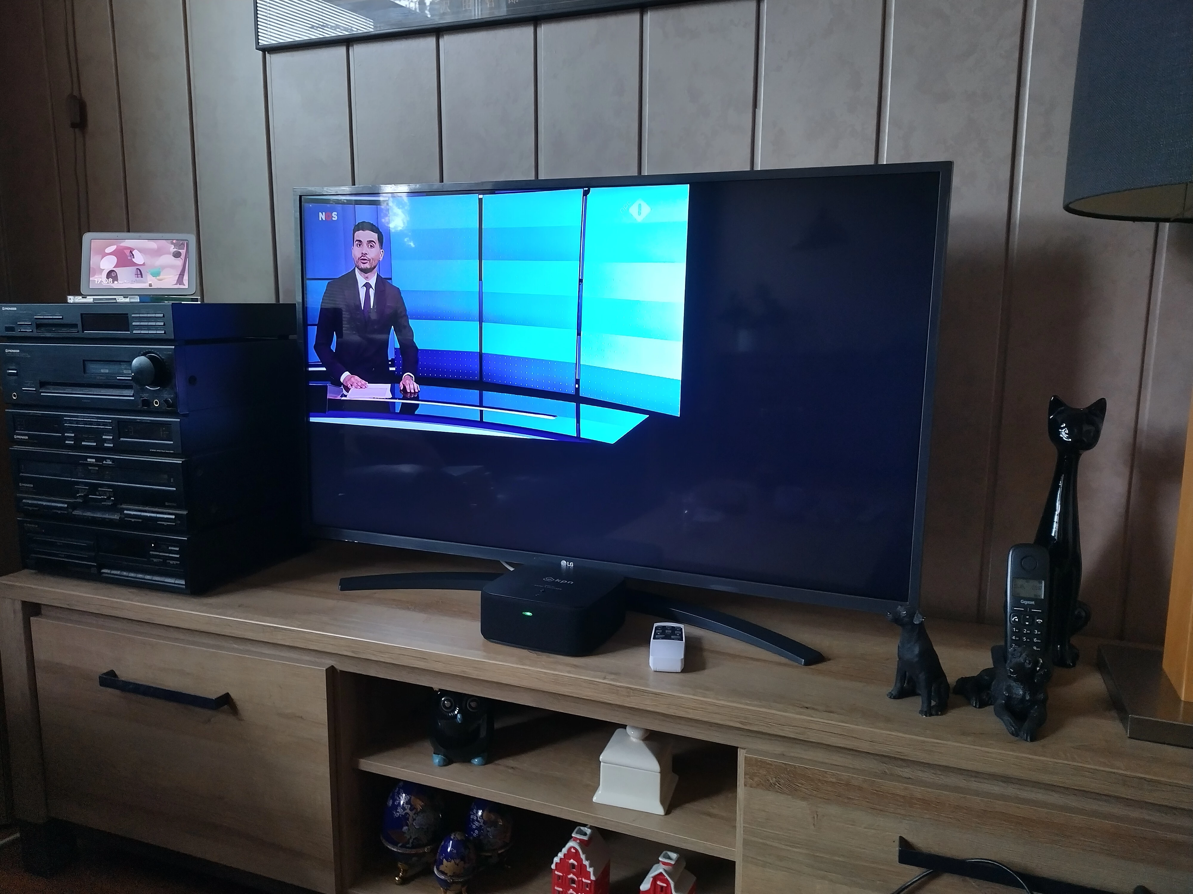

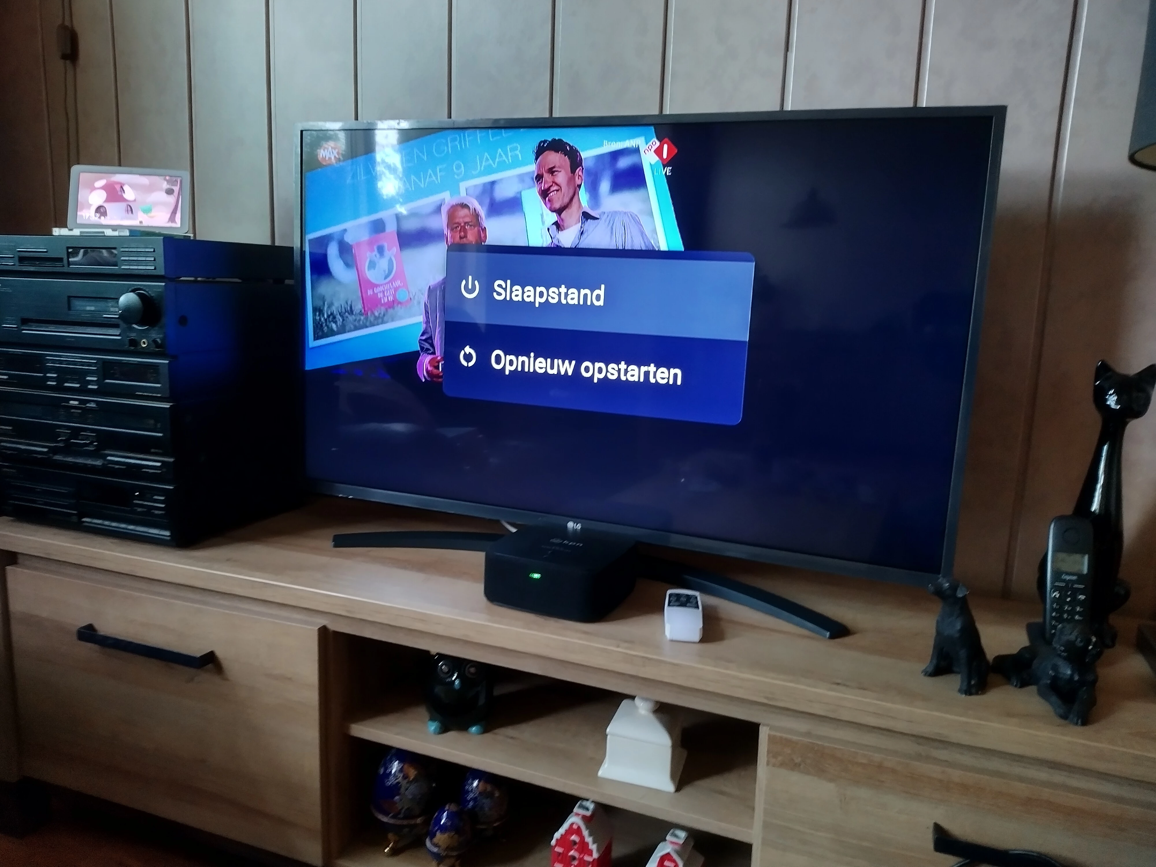

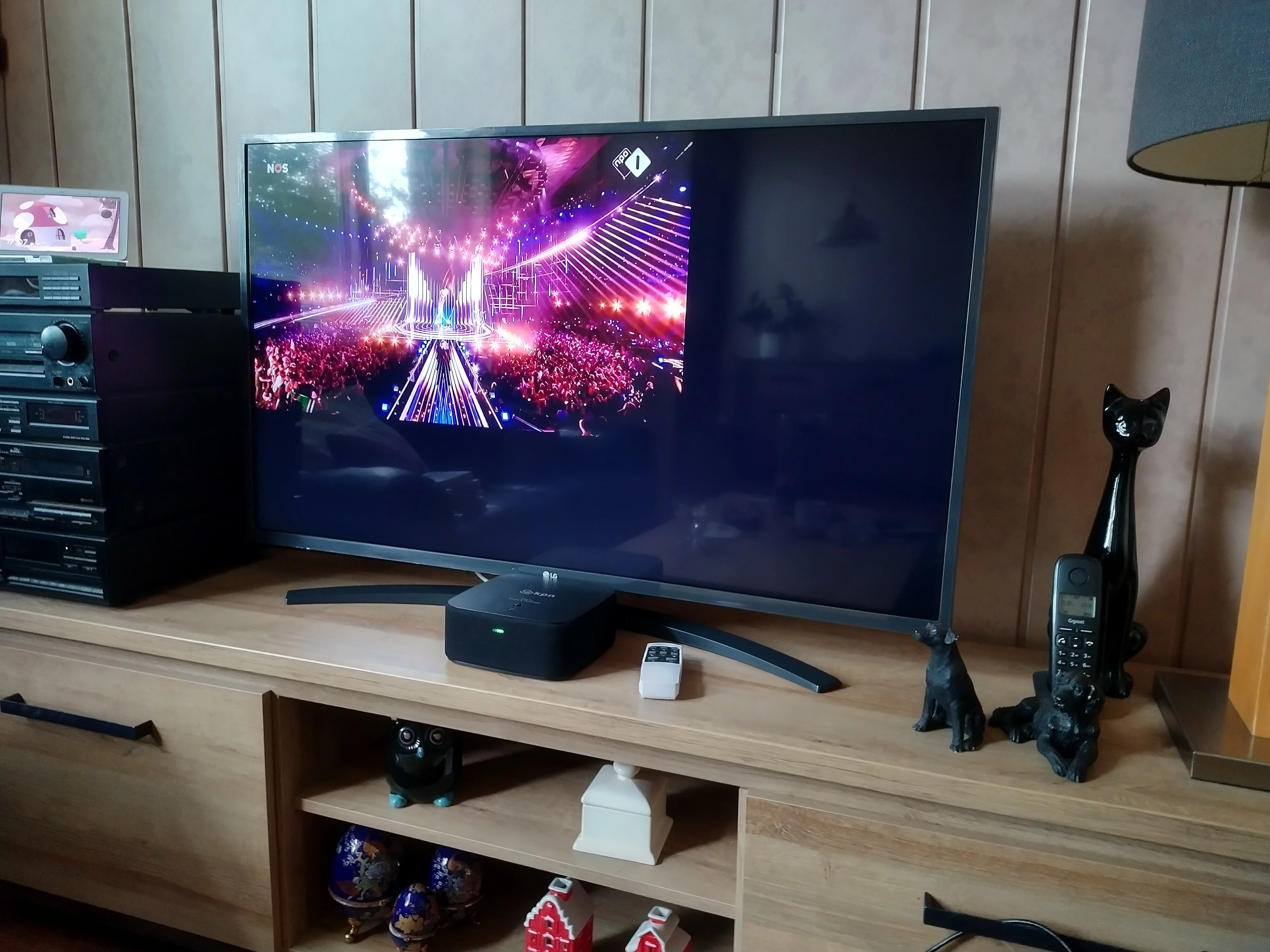

Gistermorgen toen ik opstond viel mijn mond open van verbazing. De Gids was weer als vanouds, zo ineens en plots. Mijn verbazing was helaas van korte duur. Er gebeurden weer ettelijke vreemde dingen op mijn scherm. Allereerst toen ik wat overschakelde van het ene programma naar het andere was ineens op Ned. 1 en 2 een klein tv scherm te zien in de linker bovenhoek, de rest van het scherm was zwart. Net alsof je in een picture in picture scherm zat te kijken maar dan de rest van het scherm mistte. Daarna de ontvanger gereset mbv de afstandsbediening (aan/uit knop vasthouden). En ja hoor, ik had weer een volledig beeld maar wat vreemd, de logo's van de omroepen waren een stuk groter, dus mijn scherm was nu buiten het normale formaat. Ik heb een 101 cm beeldscherm maar leek een scherm gepresenteerd te krijgen van een 140 cm beeldscherm.Ā
Dus nog maar een keer de boel resetten mbv de aan/uit knop op de afstandsbediening. Hierna kreeg ik gelukkig weer een normaal beeld maar (en daar heb je hem weer), een kleinere Gids. Dat is tot op vandaag nog zo gebleven. Dus het lijkt alsof men hiermee bezig geweest is op de achtergrond of er was ergens een signaal wat voor bovenstaande problemen heeft gezorgd maar ik ben even de weg helemaal kwijt.Ā

Het klinkt bijna alsof de tv ontvanger somsĀ de kluts kwijtraakt en dan beeldsignaal in het verkeerde formaat naar de tv stuurt. Als je de schermresolutie in de tv ontvanger nu op ā€œAutomatisch beste resolutieā€ hebt staan, kun je proberen dit op een vaste resolutie te zetten om te kijken of het dan beter gaat? Bijv. 1080p50 zou eigenlijk altijd moeten werken verwacht ik. Als het daarna nog niet goed is zou je ook nog naar Schermvergroting instelling kunnen kijken.
Kijk voor de zekerheid ook de hdmi beeldinstellingen van je tv zelf na.
En zet de tv ontvanger eens helemaal uit. (2 minuten stekker eruit). Dan weet je iets zekerder dat er niets in het geheugen blijft staan van voor de update.

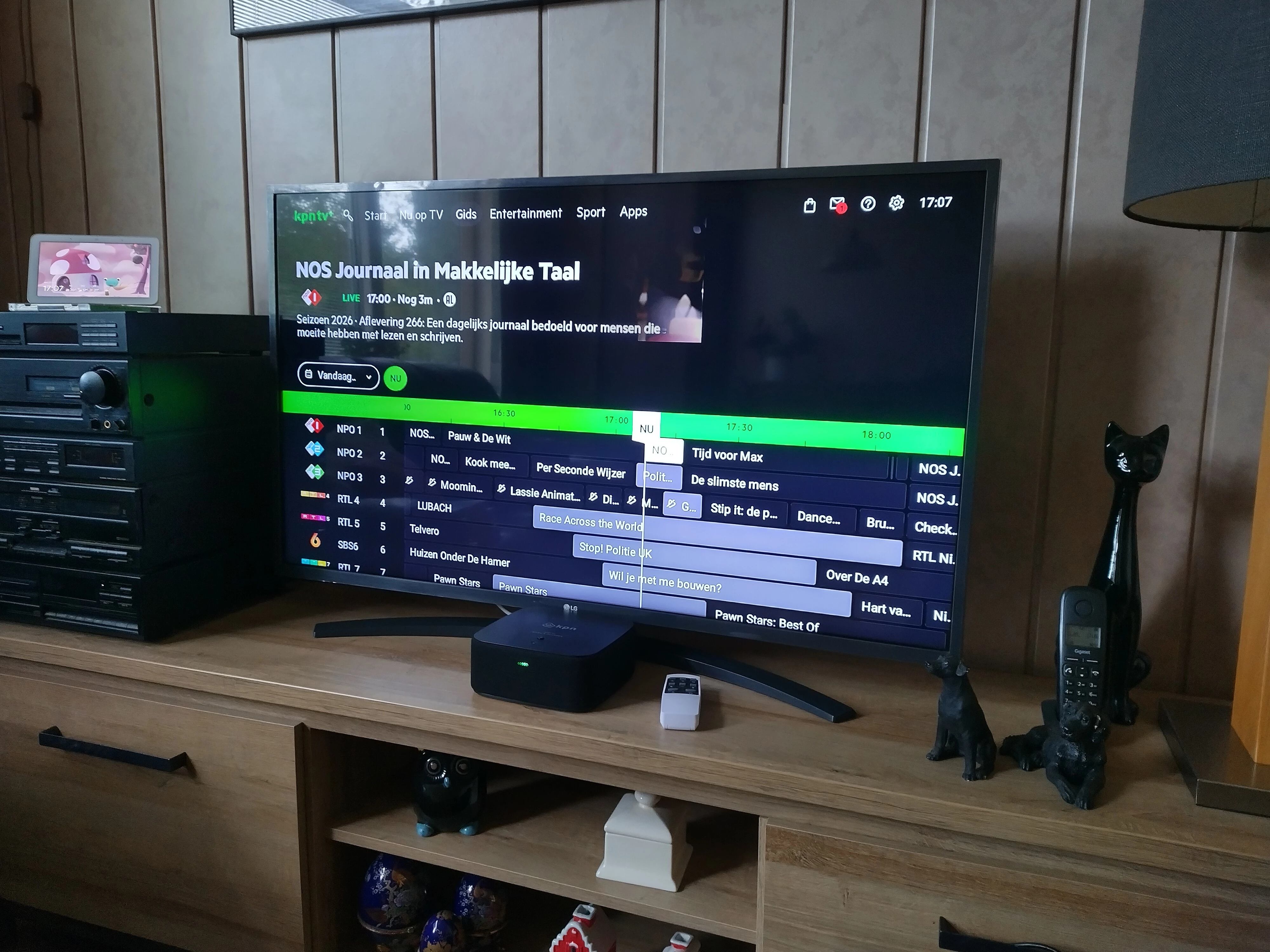

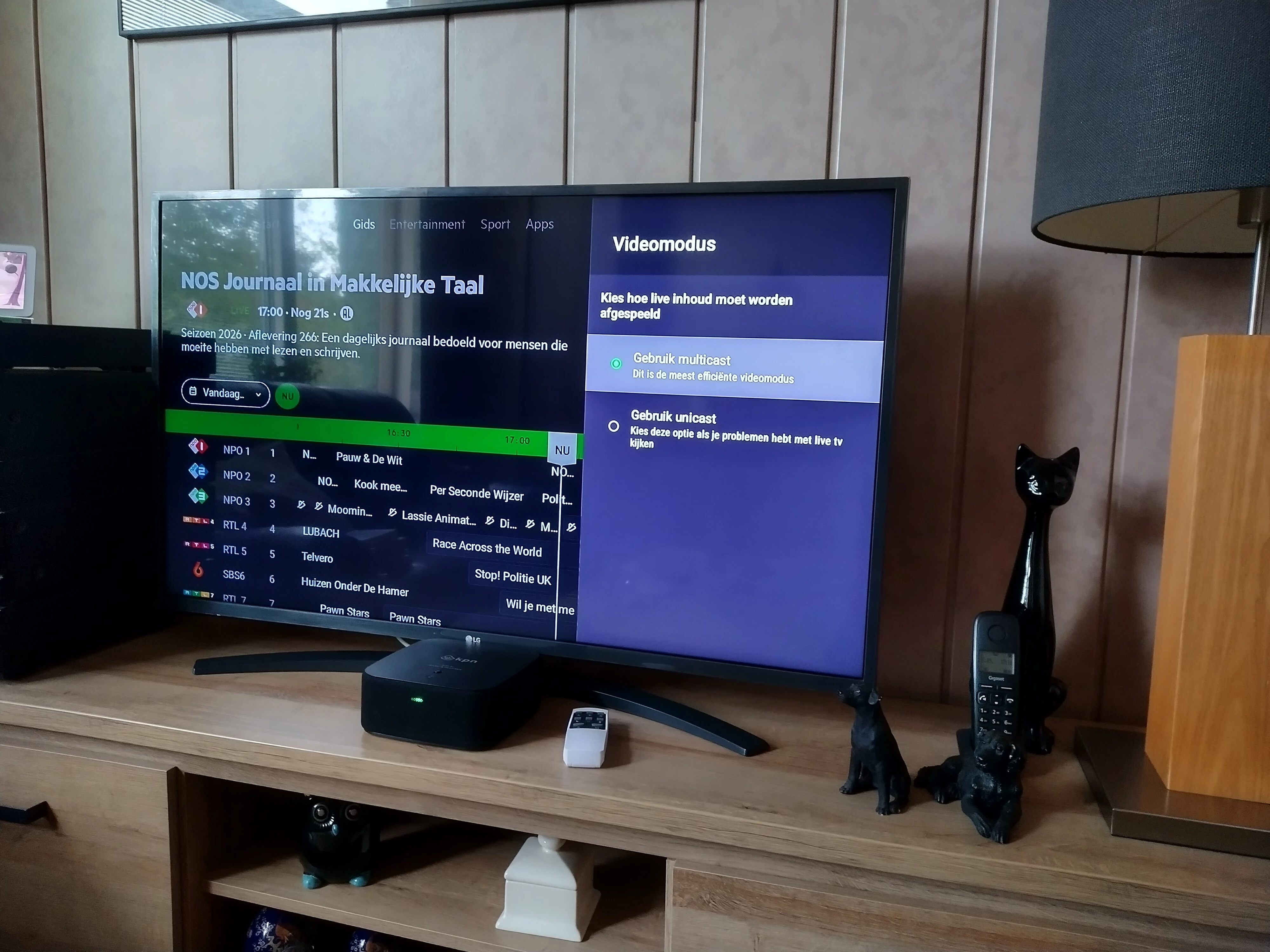

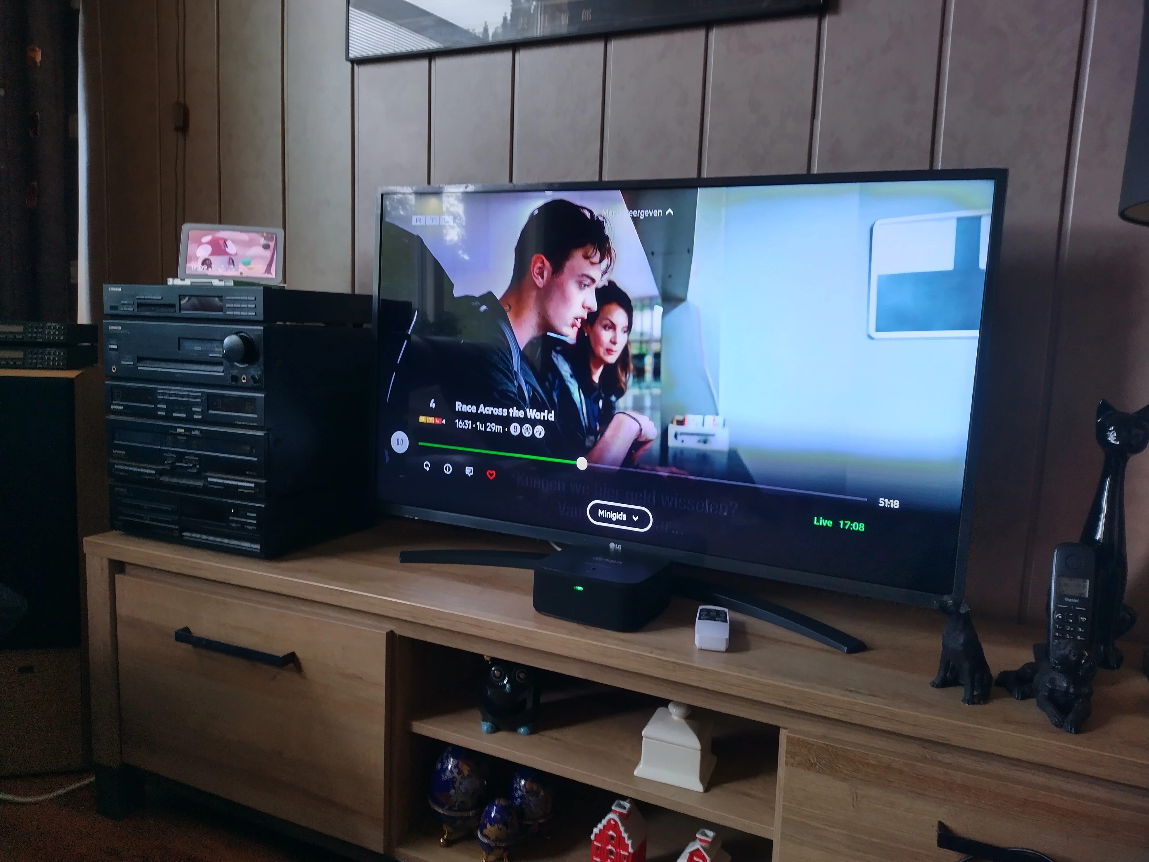

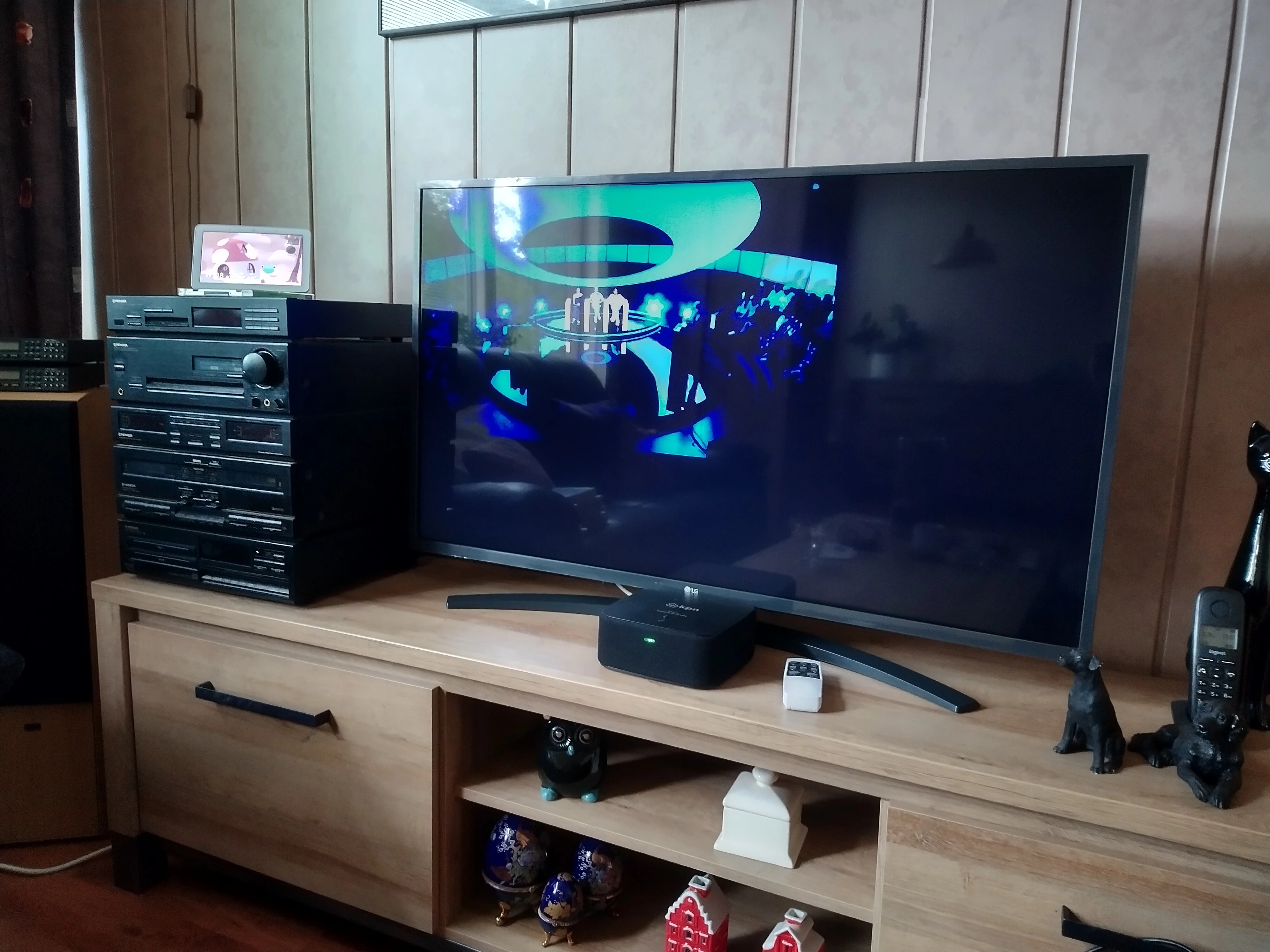

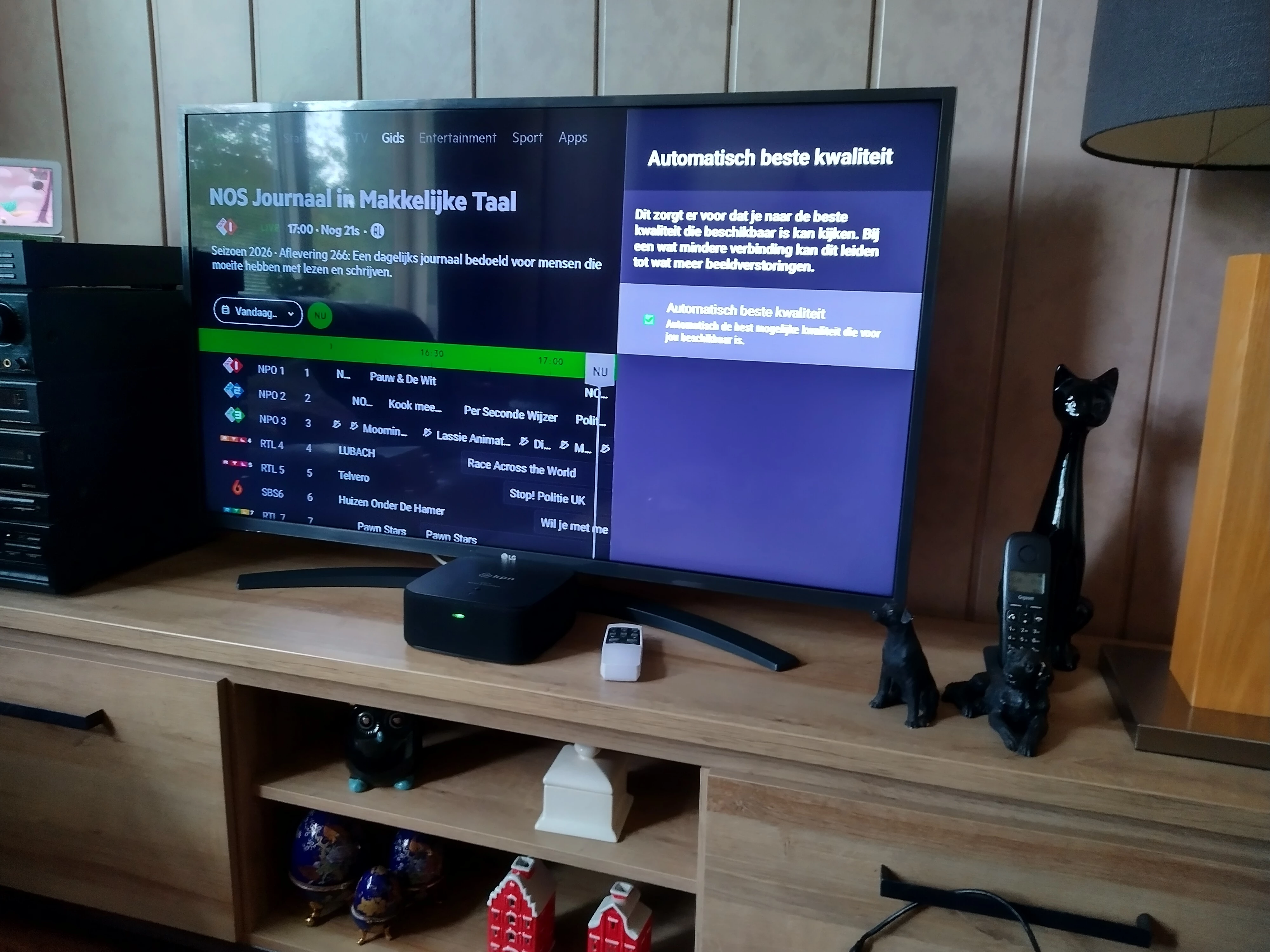

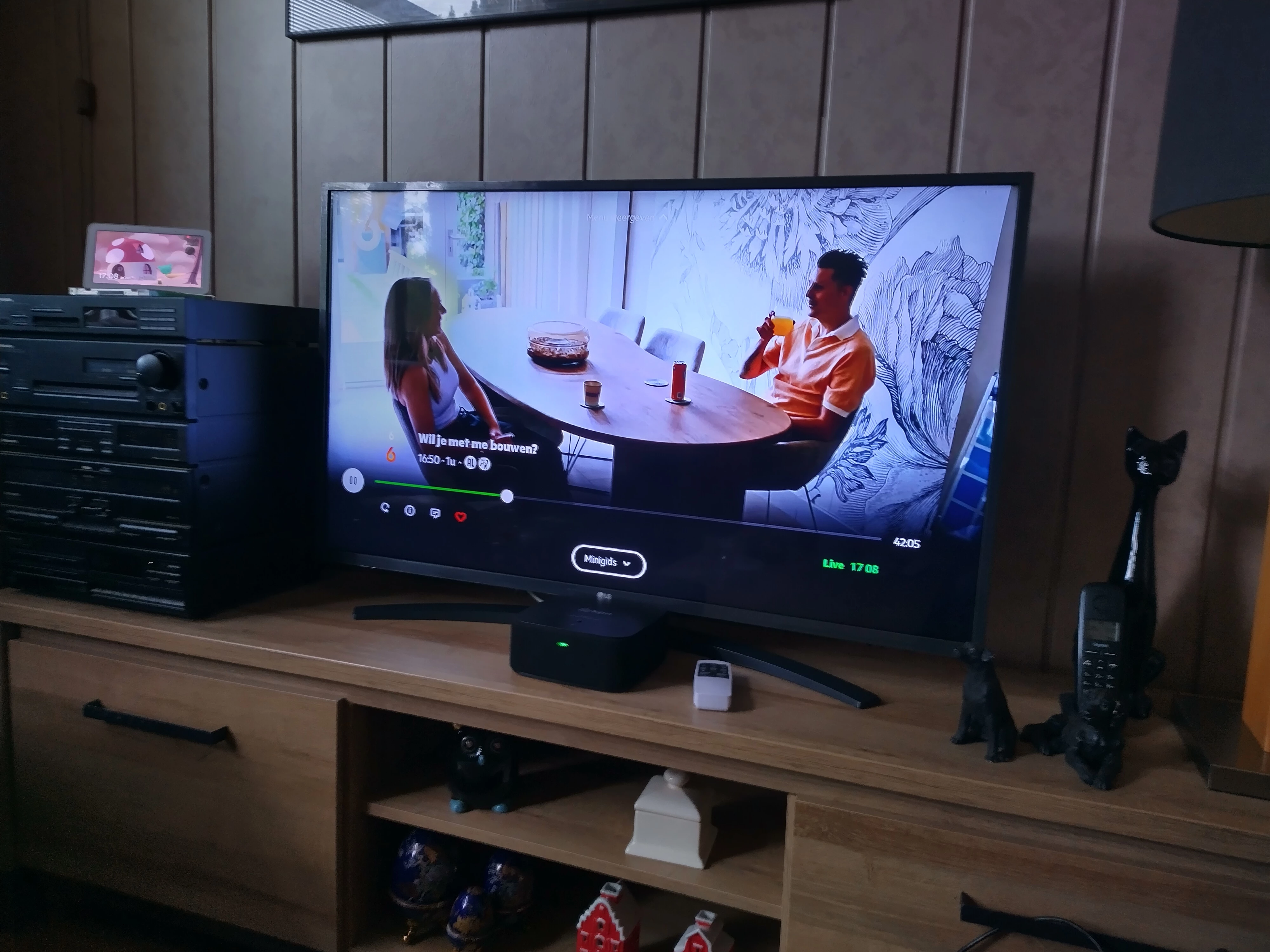

Vanmorgen had ik nog een kleine gids te zien en wel normaal tv op alle zenders. Vanmiddag kwam ik thuis en ineens zag ik een normale gids. Ik helemaal blij natuurlijk totdat ik koos om NPO1 te gaan kijken. Helaas was dat scherm dan weer klein (linkerbovenhoek). Dit was zo op NPO1, 2 en 3 terwijl RTL4, 5, SBS6 normaal waren. Vreemd dacht ik en ben meer zenders gaan controleren. Alle zenders behalve de eerste 3 hadden normaal beeld en ook bij het weer kiezen van de gids was de gids zoals deze hoort te zijn. Ok, dan maar weer eens een warme reset met behulp van de aan/uit knop doen. Viel me meteen op dat het pop-up schermpje ook meteen groot was. Na de reset was het beeld van NPO 1 t/m 3 ook weer goed (normaal beeldgrootte) en ook de gids was zoals deze moest zijn. Het valt me nu wel op dat het beeld langer zwart blijft als ik overschakel van zender. Ook als ik even de gids raadpleeg en weer terug ga naar tv kijken, is het beeld even lang zwart. Hij lijkt dan even een beeldverversing te doen en dan is er weer beeld. Ik heb de foto's in een bericht hierboven gezet omdat ik alles niet zo snel in een bericht kan plaatsen. Ik moest nu even als een razende dit verhaal typen want anders gaat het weer verloren. Ik hoop dat jullie er wat aan hebben.

Het lijkt erop dat ie de multicast (LIVE) streams niet oppakt. En na enkele seconden dan naar unicast (Live) schakelt. (Ik zie namelijk ook Live in de screenshots en niet LIVE)

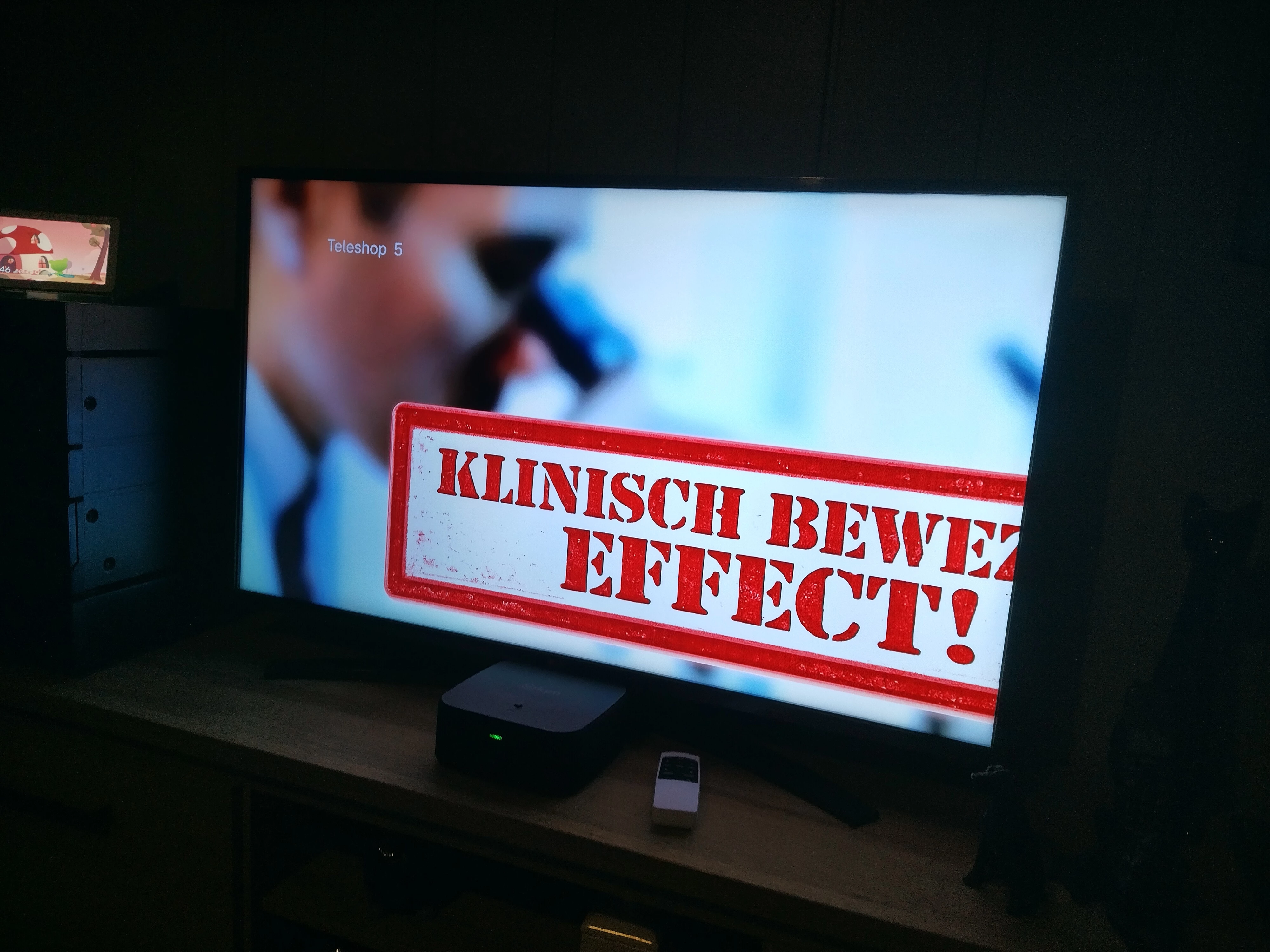

Ik had onderstaandĀ beeld ook op de soundbox alles in het menu was heel klein. Reset via gaatje heeft geholpen. Terug naar fabrieks instellingen of stroomloos maken niet.Ā
