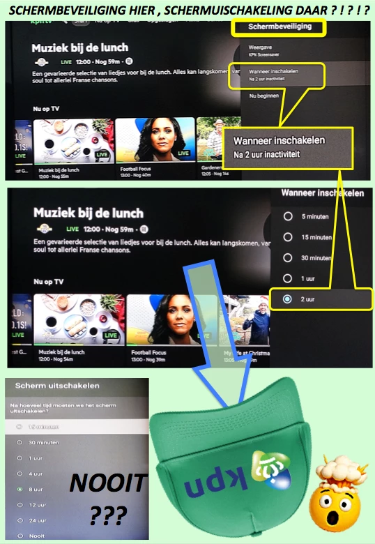

Geluid van TV-muziekzender [192TV] stopt na 15 min !
Via allerlei menu’s er in geslaagd dit te wijzigen naar 2 uur !   De tijdsduur voor schermbeveiliging kan je instellen op NOOIT !

Er zit ook een instelling op de TV+ Box dat hij automatisch opstart met de zender die je als laatste keek. Zou dat wat voor jou wezen? Als je dan de box aanzet, dan is de zender die je als laatste keek gelijk vol scherm en zit je er ook niet mee dat hij na een bepaalde tijd op de screensaver springt.
Ik weet zo even niet meer waar die optie zit, maar misschien weet PeterG dat?

In dit geval zal je tv scherm op het startmenu staan. Dan komt na 5 minuten tot maximaal 2 uren (instelbaar) de screensaver die ook het geluid wegdrukt.
Zorg ervoor dat de tv zender (of radio zender) beeldvullend is voordat je de tv uitzet. Dan speelt het door. Het systeem trekt zich dan niks aan van de screensaver, maar… ook niet van de “automatisch uitschakelen” functie.
Zo dus, en dan tv uitzetten.

Is te vinden in de Kennisbank (knop hieronder) TV+ Box Startscherm instellingen.

Gevonden , héééééél ver weg 😉!
Vooralsnog opgelost 🤞.
