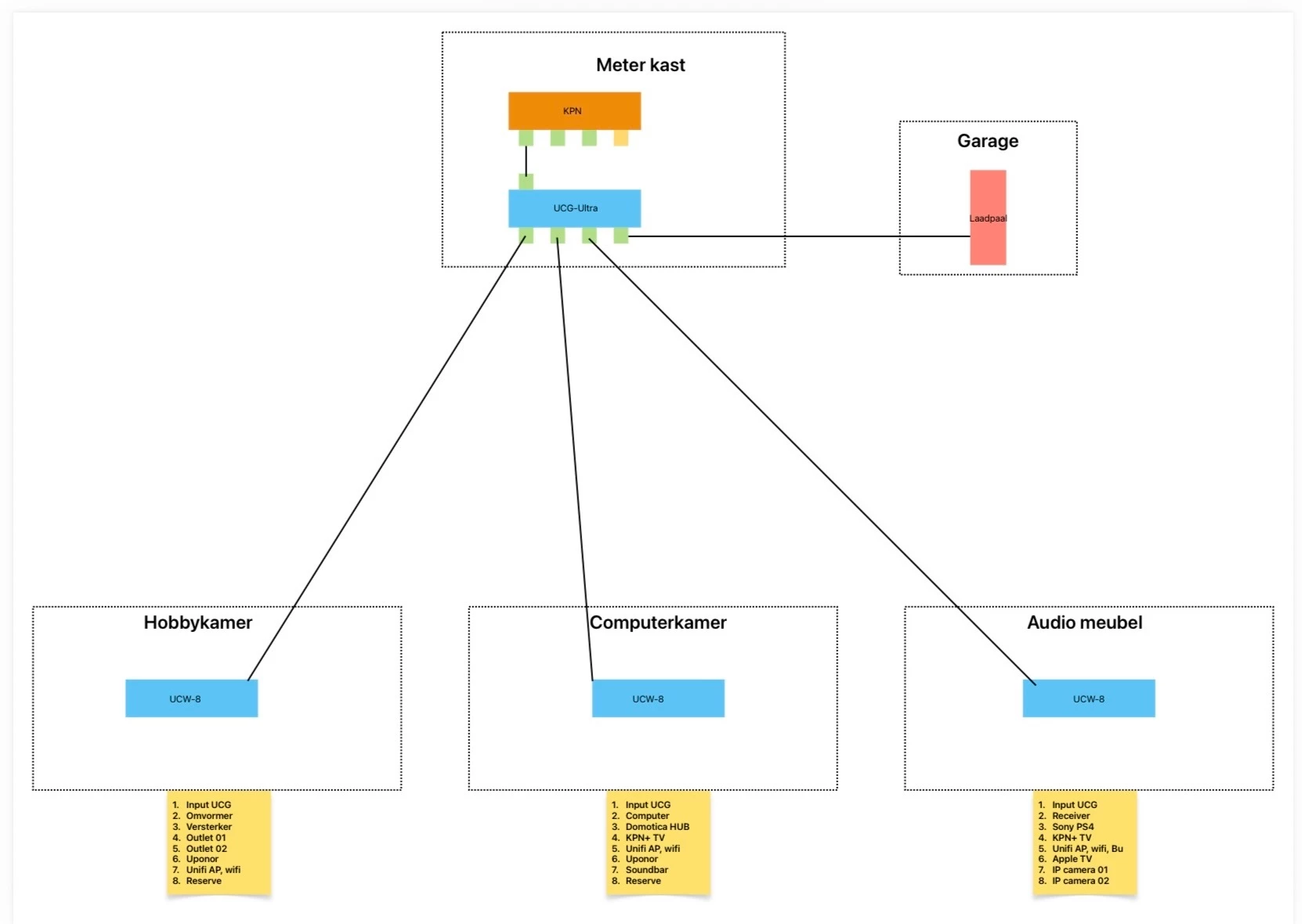

Behoudens mijn UCG zitten er ook een drietal switches UCW8 opgenomen. Zoals gezegd heeft dit met Ziggo altijd goed en storingsvrij gewerkt.
Vereist er nog iets aan extra instellingen voor de switches. Ik heb een beeldbestandje toegevoegd waarop je kan zien hoe ik alles (al jaren) gekoppeld heb.

Het belangrijkste voor de goede werking van kpn tv Multicast (LIVE tv kijken) is dat alle switches IGMP snooping ondersteunen, en aan hebben staan als het managed switches zijn.
Je schema roept bij mij een aantal vragen op:
  • Staat KPN voor een kpn modem?
  • Of hangt de UCG ultra rechtstreeks aan de kpn aansluiting?
  • Als ik google op Unify UCW-8 krijg ik een hele reeks mogelijke modellen. Welk model(len) heb jij, en ondersteun(t/en) die allemaal IGMP snooping?
  • Ook via Wifi?

switches zijn USW 8 Lite PoE, Accespoints AC lite, voor beide geldt dat die volgens specs aan alle zaken voldoen
