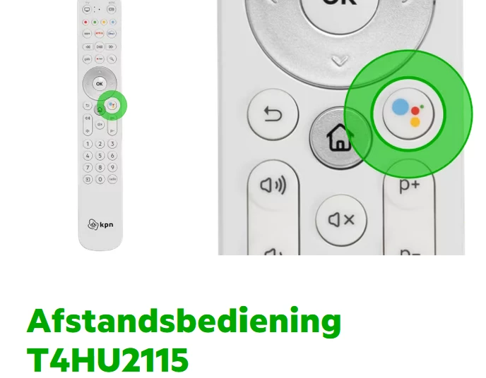

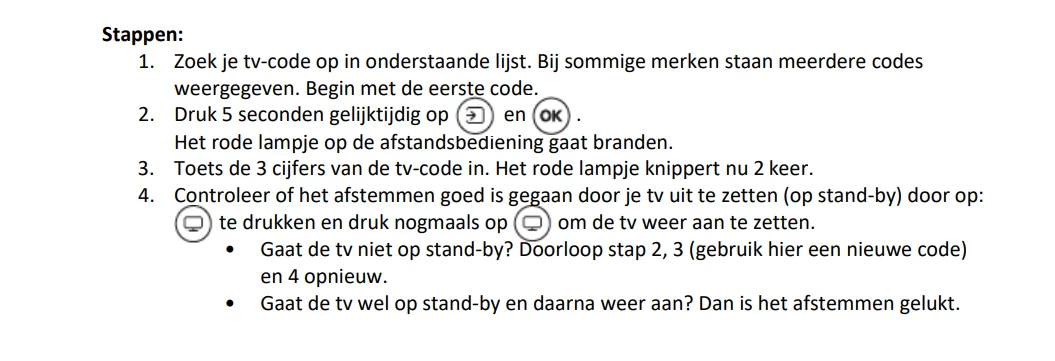

Ik heb een nieuwe medion TV en wil nu een nieuwe afstandbediening hieraan koppelen. Ik heb echter een afstandbediening die niet in de lijst van KPN staat.  Hij lijkt op deze afstandsbediening maar in plaats van de drie gekleurde dingetjes zit er een soort van speaker symbooltje in. Ik heb het geprobeerd met de medion codes door de stappen te doorlopen van de afstandsbediening hieronder maar dat werkt niet. Ik kan mij bijna niet voorstellen dat het niet zou moeten werken want het is een nieuwe TV en ook een nieuwe afstandsbediening maar toch? Hoe krijg ik het voor elkaar?

Als ik het goed zie, is dit de afstandsbediening voor de Sagemcom DIW7022 (KPN tv+ box)
Klopt dat?
Zo ja, zie hier hoe je hem kan koppelen met de tv.
  • aug 7, 2025 2:32 p.m. UTC
Medion codes
005, 009, 239, 244, 297, 328, 716.
bold staat niet in de pdf.
  • aug 7, 2025 3:10 p.m. UTC
De code 244 werkt maar dan voor het geluid en het uitzetten van de TV. Ik kan de tv er op de een of andere manier niet mee aanzetten. Heel raar. Enig idee of dit nog op te lossen valt?

  • aug 7, 2025 4:04 p.m. UTC
Dat werkte perfect! Bedankt! Eerst op code 244 ingesteld en vervolgens CEC op de TV ingesteld. Dan werkt het aan uitzetten inderdaad via de KPN TV box aan/uit knop (rechtsbovenin).
