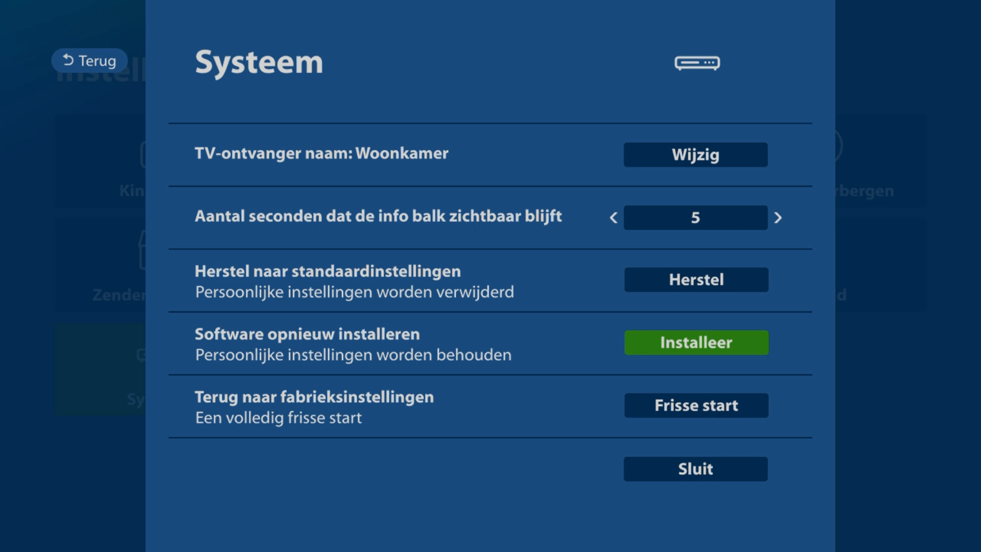

Stap 2
Ga naar Instellingen
Stap 3
Ga naar Systeem
Stap 4
Ga naar Software opnieuw installeren en kies 'installeer'

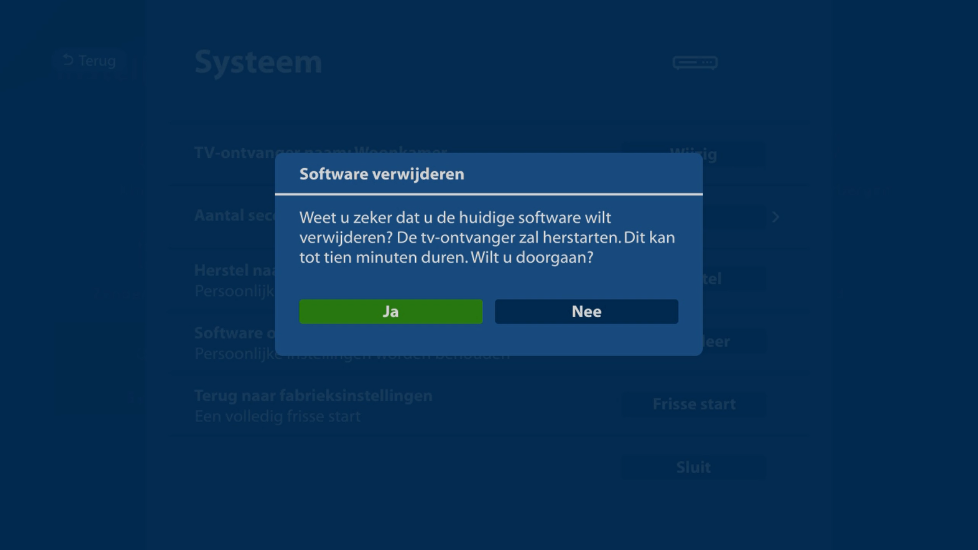

Stap 5
Kies "ja" zodra onderstaand pop up scherm verschijnt

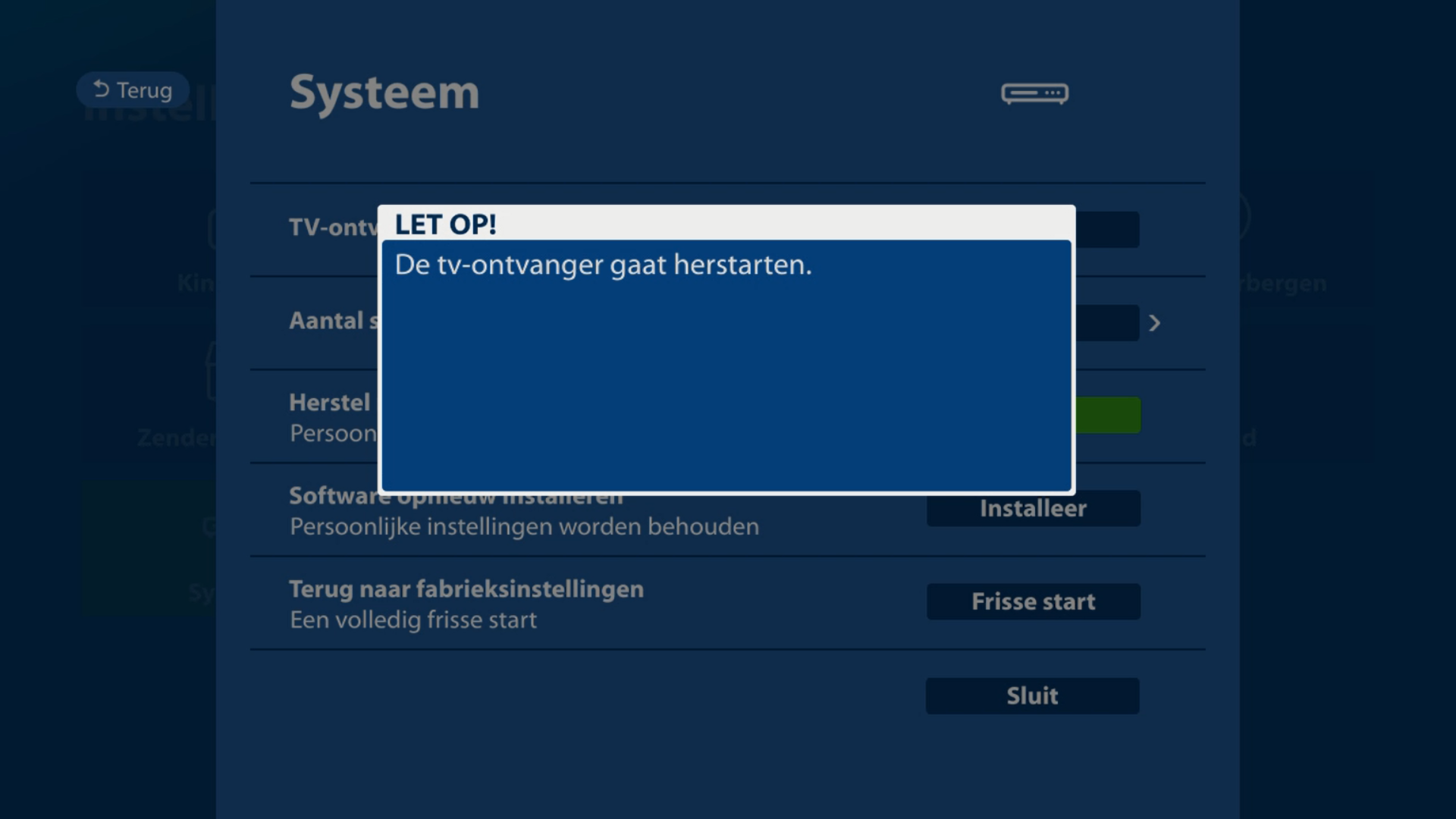

Stap 6
Je ziet onderstaand scherm. Je hoeft niets te doen

Hoi @Maikel P., hier is de moderator. Ervaar je op dit moment nog steeds problemen met de ontvanger? We hebben net eind vorige week een nieuwe update voor de tv ontvangers gedaan. Die zal de ontvanger die jij dan de 18e hebt gekregen ook zijn gaan installeren zodra hem thuis aansloot. Kan zijn dat dit niet helemaal goed is gegaan. Martijn gaf een instructie voor een reset van de tv ontvanger. Ik zou je willen vragen dit nog eens te doen, maar dan bij Stap 4 niet Software opnieuw installeren kiezen maar Frisse Start. Dit zet de ontvanger even helemaal terug naar fabrieksinstellingen. Laat je weten of het daarmee wel opgelost is? Want anders gaan we dit natuurlijk anders oplossen :)
