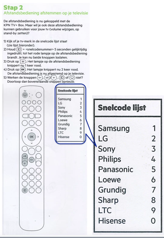

Voer eerst een fabrieksreset uit op de KPN TV + box en stel de KPN afstandsbediening opnieuw in voor jou sony bravia TV. Daarna moet jou KPN afstandsbediening per direkt werken op jou Sony Bravia TV.
Voor jou Sony TV is snelcode 3

Len B
  • August 18, 2026
Heb je code 340 inmiddels gebruikt?
Bronkeuze knop + ok knop ingedrukt houden. Als ledje brandt 340 intoetsen.
Die code heb ik wel eens voorbij  zien komen  , in de handleiding voor de remote staat ook nog een andere code , een snelcode , of er moet een verschil in zitten voor het type tv.
Misschien heeft ​@Bosch 1941 hier iets aan ?
Uit de handleiding van de AB.
