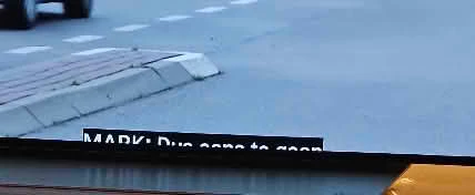

Excuus voor de late reactie. Ik gebruik de ondertitel functie van de KPN app zelf, dus niet van de tv. De ondertiteling is voor 1/4 zichtbaar, de rest valt er onder vanaf. De logo's bovenin staan op een goede plek, wat mij aangeeft dat het beeld verder goed gescaled wordt.
Het valt mij op dat de ondertiteling die al in het programma zit, bijvoorbeeld Engels in Kees van der Spek, vertaald, goed werkt. Maar de extra ondertiteling, dus ook voor hardhorenden (te herkennen aan een beetje grijze/zwarte achtergrond), valt eraf. En die heb ik juist voor mijn slechthorende vader nodig.
Ik probeer een foto te uploaden, hij is 3 MB maar ik krijg een melding dat hij te groot is (groter dan 5MB..). Ik heb hem nu erg bijgesneden en gecomprimeerd. Je ziet dus alleen het stukje waar de ondertiteling van het scherm valt.

Als ik het app menu oproep, dus dat menu met de afspeelbalk etc, zie ik dat de ondertiteling er wél helemaal is, die wordt dan omhoog geduld. Als de afspeelbalk weer weg gaat, zakt de ondertiteling naar onder en weer uit beeld

Helder voor wat betreft de probleemomschrijving. Dat de ondertitel omhoogschuift bij de mini-epg is een belangrijke toevoeging, evenals vermelden dat de kanaallogo's van de zenders in  de bovenhoeken zichtbaar zijn en juist plek. Dank daarvoor.
Wat de oorzaak is of een oplossing is helaas niet helder.
Deze app (nog) gebruikt vooral web componenten van de ingebouwde browser van WebOS. In theorie zou het kunnen zijn, dat door een aparte scaling/zoom-instelling in die ingebouwde browser, dit ontstaat. Wellicht dat gepoogd is via de interne app ‘Webbrowser’ (of iets met die naamgeving) een website te bezoeken en ook in te zoomen (150, 200, of 300%) en is die daarop blijven staan. Of diezelfde componeten worden vanuit de LG instellingen voor toegankelijkheid ook aangsproken en is daar iets gewijzigd. Het is het proberen waard hiernaar te kijken.
Anders is het waardevol als iemand met een vrijwel zelfde LG hetzelfde kan testen, maar indien geen probleem, kijkt men doorgaans niet op een forum uiteraard.. die kans is klein. Of iemand in eigen kenniskring met ook zo'n LG, wellicht hogere kans.
Tegelijk, na opzoeken LG modelnummer, lijkt dit een TV uit 2017, correct? Daar staat ons wel wat bij dat dit niet lekker gaat met ondertitels gezien de enorm oude software (browser) daarop. Niet dat we direct dit herkennen als een issue, maar we hebben er een aantal jaar geleden wel mee gestoeid herinner ik me om dit zo goed mogelijk te krijgen en zelfs 2017 modellen bijna uit ondersteuning wilden halen hierdoor.
Dan is dit het helaas wel indien 2017 model. Met wellicht de bovenstaande suggestie van zoom, die een workaround zou kunnen triggeren. Hopelijk lukt dit.
De vervangende app zal zéér waarschijnlijk geen 2017 modellen ondersteunen.

Heb zelf ook een 2017 LG TV: probleem herkenbaar.
Daarnaast heb ik een 2024 LG tv: daar is de ondertiteling volledig zichtbaar en speelt het probleem niet.
