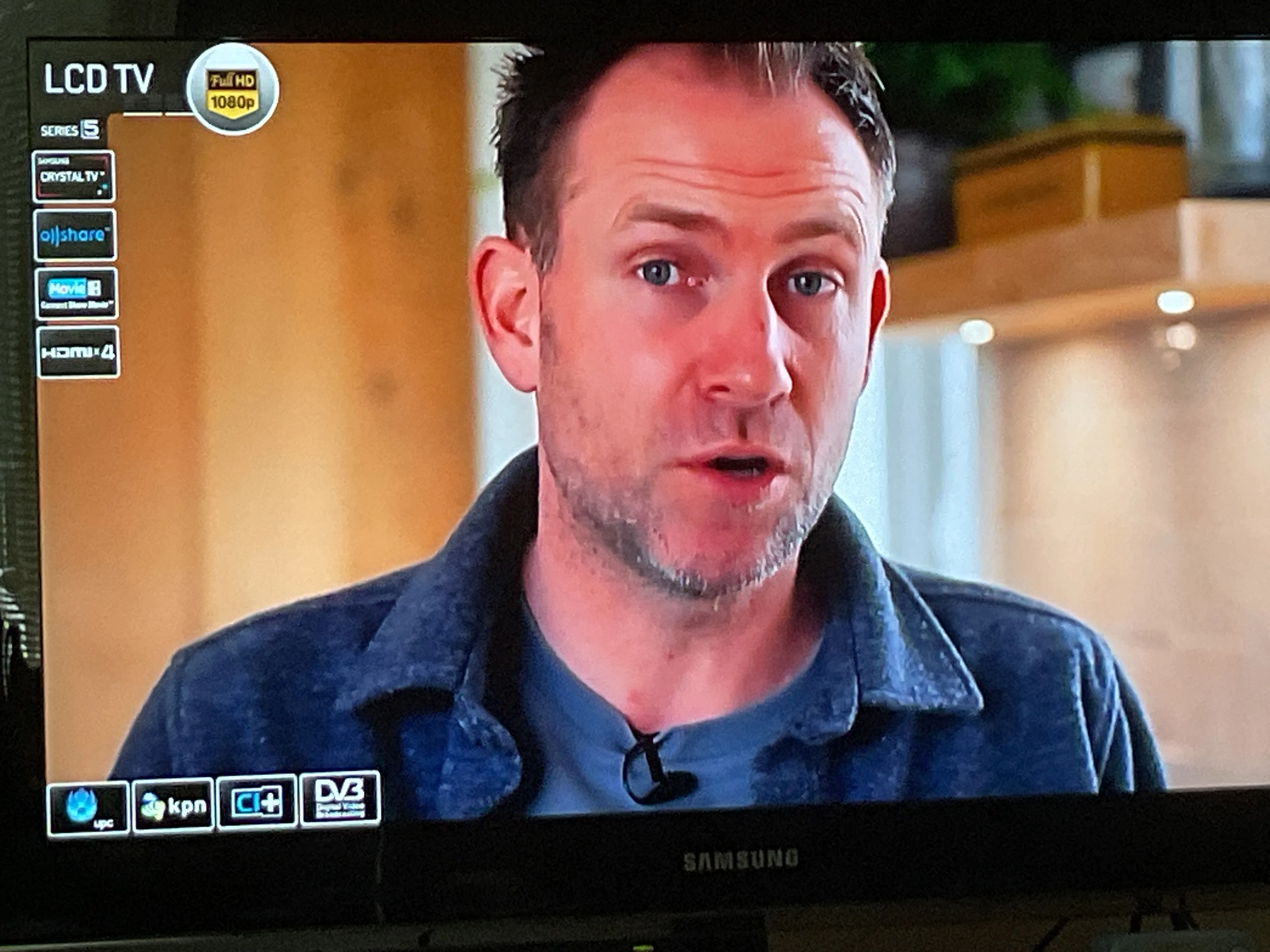

Sinds vandaag krijg ik info plaatjes te zien aan de zijkant en onderkant van het tv scherm. Ze verdwijnen vanzelf en komen terug. Hoe kan ik deze info voorgoed laten verdwijnen?

Die komen uit je televisie, niet uit een KPN ontvanger.
Zit er misschien een knopje vast in de afstandsbediening van je televisie? Het lijkt ook een beetje op een zogenaamde “winkelmodus”. Welk exact type Samsung-televisie heb je, en heb je misschien een link naar de gebruiksaanwijzing?

Type LE32D550 misschien dat ik de tv ga terugzetten op fabrieksinstellingen.

Tis een oudje zie ik, die kan natuurlijk kuren krijgen. Al de back/return toets van je Samsung AB geprobeerd? Zit er een info button op de Samsung AB? Klik daar eens op. Of even alle instellingen nalopen van je Samsung?
  • sep 18, 2025 1:46 p.m. UTC
Zo te zien staat de tv nu op “winkeldemo”, ​@Alweer . Dan laat ie menu mogelijkheden zien.
Toevallig nu een oude Samsung tot m'n beschikking.
Gebruik de Samsung afstandsbediening voor onderstaande!
MENU - ga naar ‘ondersteuning’ - Bij Gebruiksmodus zal nu “Winkeldemo” staan denk ik.
Selecteer dat en druk op “ok” (knop binnen de vier cursorpijltjes).
Selecteer Thuisgebruik en bevestig weer met die OK knop. Daarna EXIT om het menu te verlaten.

  • sep 18, 2025 1:50 p.m. UTC
Voor de zekerheid: komt het ook terug als je niks doet? Of alleen als je iets met je KPN-ontvanger of afstandsbediening doet?
Er is (uiterlijk) gisteren een update geweest voor de TV+ Box. Als je die hebt: iemand meldt gekke dingen met het zogenaamde HDMI CEC. Heb je toevallig een TV+ Box?

Bij mijn ondersteuning is geen Gebruiksmodus te vinden , wel: e-manual, Zelfdiagnose, Software-upgrade, contact opnemen en Startpagina inhoud.

Ze komen en gaan vanzelf
Dat is het effect bij "Winkel demo", want dat is dit wel. Elke 5 minuten is dat.
Het is in ieder geval de televisie zelf.
Mogelijk staat gebruiksmodus onder een van de andere menu onderdelen. De tv waarop ik keek is van 2016 en die van jullie uit 2011.
De gebruikershandleiding die je eerder linkt is niet van jullie toesteltype.
Helaas is jouw televisie zo oud dat de handleiding bij Samsung niet online is.
Ook de door mij gevonden handleiding hoort niet bij jullie tv, maar bij een (zeker 10 jaar oude) smart-tv.
De ontvanger doet er niet toe. Die is het niet.
Maar. Houd de info knop eens een paar seconden ingedrukt. Dat is dit ook wel eens.
Zie je wel het volgende?
Druk op de toets SOURCE om de modus TV te selecteren en ga naar MENU → Systeem → Gastvrijheid Plug & Play (eerste instelling) → ENTER.
