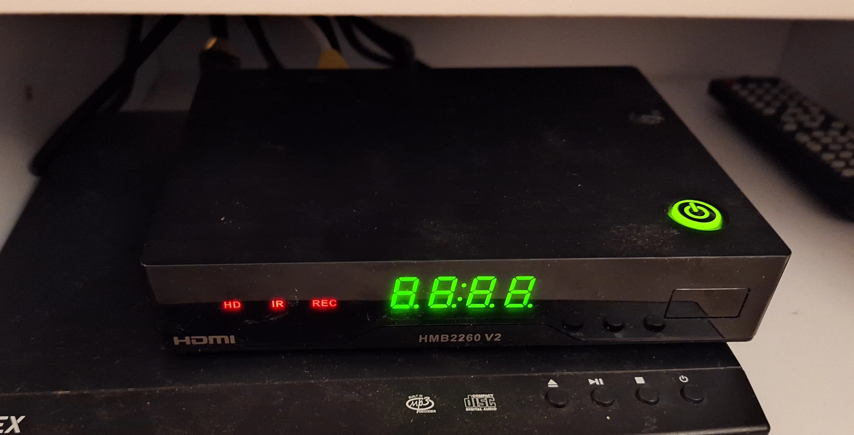

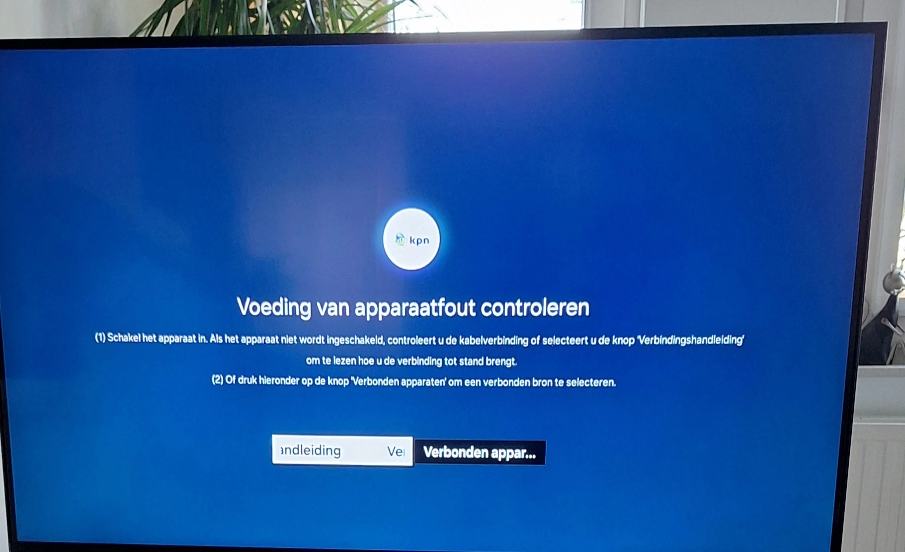

Goedenavond,
Ik kan geen tv meer kijken, wel.nog via WiFi streamen (heet dat geloof ik), bv npo start app e.d
Ik heb alles al geprobeerd: de kpn probleem oplosser, herstarten van alles, uit stopcontact etc en kabels gecontroleerd.
Ik krijg steeds een melding over de voeding en op de ontvanger branden deels rode, deels groene lampjes. Van beide een foto gemaakt, die stuur ik hierbij als t goed gaat.
Wat is dit en storing of kapotte ontvanger  of???? groetjes van Jet

Hallo ​@Jet61 ,
Bel met 0800-0402, spreek in “storing” en blijf aan de lijn.
Vraag dan om een nieuwe TV-ontvanger. Jouw ontvanger is best wel een ouder type, je ontvangt als vervanger een moderner type TV-ontvanger.

Deze Arcadyan HMB2260 ontvanger is zeker 15 à 16 jaar oud. En is nu gewoon overleden.
Vraag naar de Arris VIP5202. Dat je de Arcadyan zo lang hebt volgehouden vind ik knap. Bij indertijd installeren bij vrienden vond ik het ding al zo tergend traag bedienen dat ik blij was dat het klaar was.
