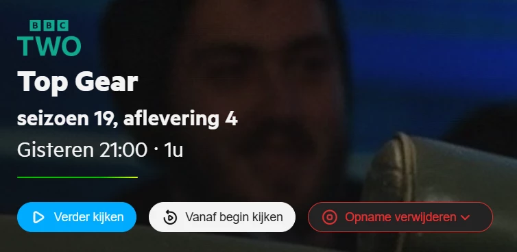

gisteren top gear opgenomen maar ik zie film “the untouchables”
op de box kan ik de opname bekijken
op kpn.tv.com start afspelen op en sluit meteen af met “we hebben opgerslagen waar je gebleven bent”
maakt geen verschil of je kiest voor van begin bekijken of verder kijken
bbc2 top gear op box doorgespoeld en het is dus een opname van the untouchables maar ook op dat late tijdstip gevolg door een programma voor doven
Dus er lijkt een compleet verkeerde stream van na 23:00 bij de opname van 21`:00 te staan

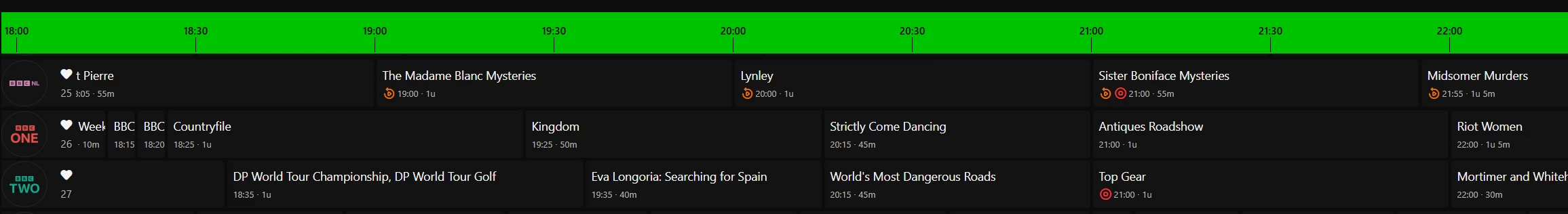

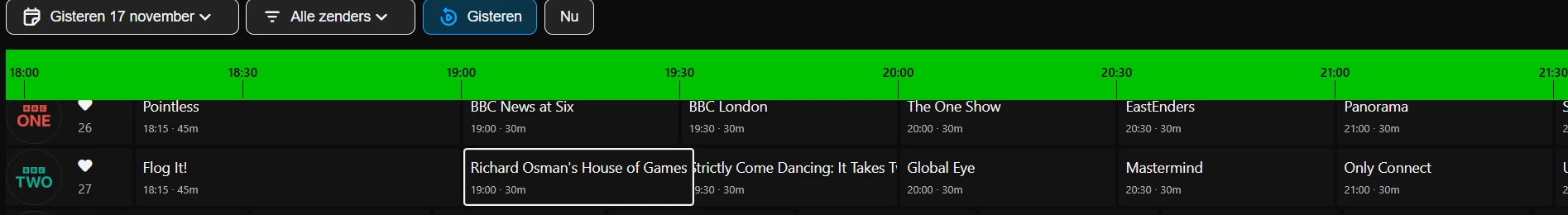

Volgens de BBC gids klopt de programmering volgens de epg voor zondag op BBC2 (Engelse tijd, loopt 1 uur achter op ons).
Het lijkt dus een storing bij het opnemen bij KPN. Maar dan waarschijnlijk alleen voor TV+ (en tv.kpn.com), op mijn oude iTV ontvanger lijken BBC opnames (wel andere dan Top Gear) van afgelopen zondag wel correct af te spelen.
Ook de eerder genoemde RTL8 kerstfilms lijken op iTV bij terugkijken afspeelbaar en op het juiste tijdstip te beginnen.

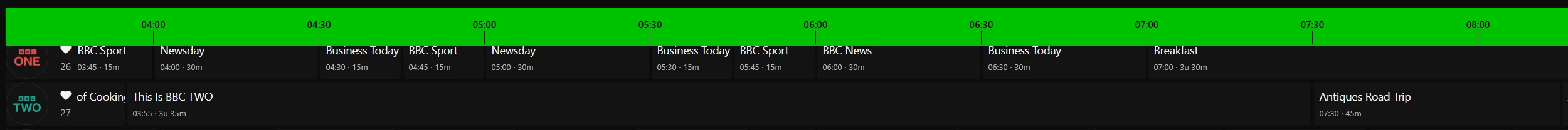

Het word aparter en aparter met top gear opname
Eerst verdween de opname  van de server en toen kwam er iets anders vcor  maar weer geen top gear
op het einde van de opname begon antigues roadshow maar ja dat is op bbc 1 en top gear is op bbc2
En dan klopt de begintijd van de opname dus ook niet
NB ook deze nieuwe stream is niet te bekijken via tv.kpn.com

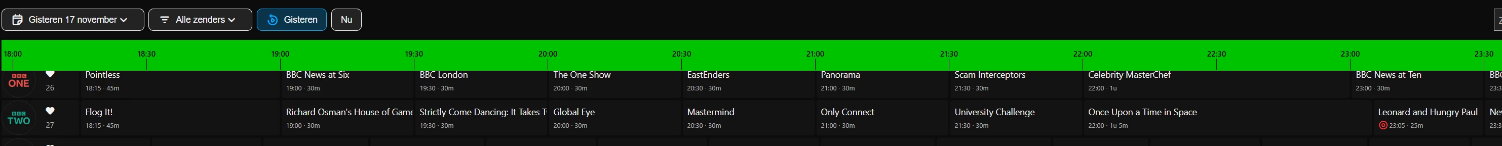

en de top gear opname heeft nu voor de 3e keer een compleet andere inhoud gekregen
die 2e nieuwe inhoud waas volgens mij dit
was een programma met allerlei clipjes (this is bbc two) en daarna antiques roadshow
Forum|alt.badge.img+5
en weer andere inhoud voor de top gear opname
het is nu mastermind gevolgd door only connect

Dit sluit toch aan op dit topic ?
en weer aandere inhoud bij mijn opname van “top gear” het is nu “once upon aa space race”gevolgd door “leonard and hungry paul”
Het toont aan dat kpn back end problemen heeft
Dit heeft niets met epg te maken maar met op hol geslagen video stream
In programmeer termen lijkt het wel op een “c” pointer die steeds verder naar voren word verplaatst
Dus start tijd is variabel geworden en de duur blijft hetzelfde
