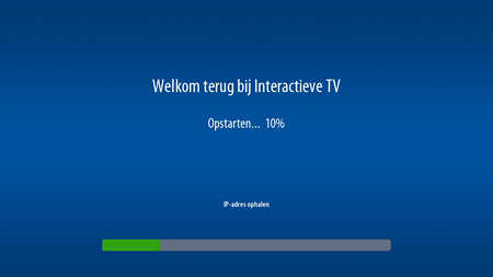

Verder: deze procedure gevolgd?:
Hoe reset ik de tv-ontvanger zonder tv-menu?
Hieronder vind je de reset stappen als het menu niet beschikbaar is:
  1. Zet de tv-ontvanger uit met de schakelaar (aan de achterkant) en wacht 30 seconden
  2. Zet de tv-ontvanger aan met de schakelaar (aan de achterkant)
  3. Druk bij het zie van het eerste deel van het balkje kort op de stand-byknop van de tv-ontvanger
Let op: Door kort op de standby knop te drukken van de tv-ontvanger kun je navigeren in het menu. Om een menu-item te selecteren houd je de standby knop 3 seconden ingedrukt
4. Ga naar [Software verwijderen]
5. Selecteer [Software verwijderen] door 4-5 seconden de Standby knop ingedrukt te houden
6. De tv-ontvanger laadt de nieuwe software in. Dit kan 20 tot 30 minuten duren.
Let op: Zet de tv-ontvanger niet uit tijdens het inladen
