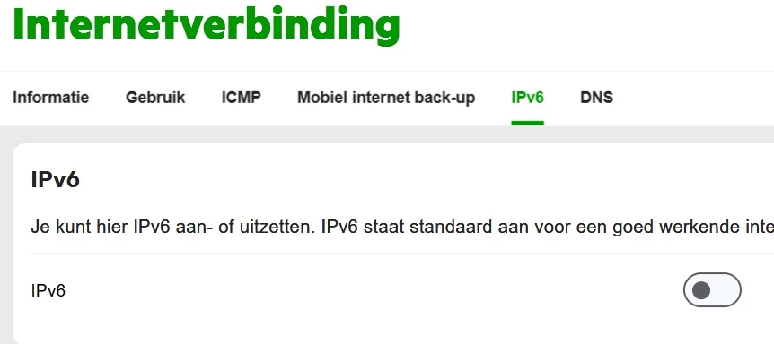

Misschien vreemd, maar na het uitzetten van IPv6 heb ik geen problemen meer.
Kan toeval zijn natuurlijk.
En inderdaad, Android TV versie 11 is ondertussen aardig antiek.😉
Robbietobbie
Helper
  • March 30, 2026
@joop2011 , waar heb jij dan IPv6 uitgezet? En misschien kan Alexandra vertellen wat het uitzetten van IPv6 dan uit zou kunnen maken?
@Alexandra van KPN
joop2011
  • March 30, 2026
@Alexandra van KPN
 Op het KPN modem / router.
Ik had daarna geen problemen meer.
Zie ook hier.
Dus op de Experiabox V10 of Box12 of Box14
