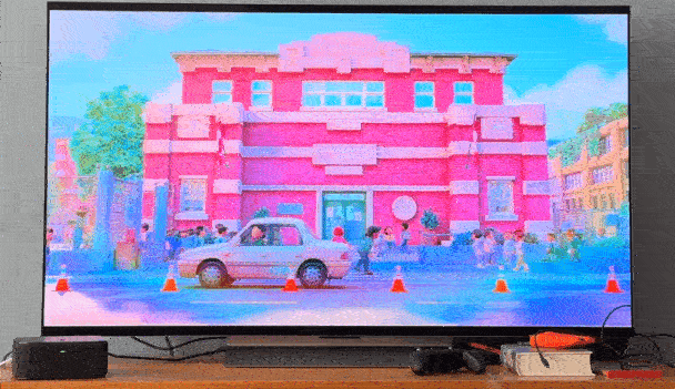

Gisteren (zondag 27-7-2025) kreeg ik een klacht van iemand thuis dat een bepaalde film raar deed op de KPN TV+ Soundbox. Daar ben ik naar gaan kijken en ik vermoed dat de Soundbox niet goed om kan gaan met Dolby Vision.
Probleem
Hieronder een GIF van wat er gebeurd als ik een Dolby Vision film wil afspelen en de KPN Soundbox HDR instellingen staan op “automatisch”:

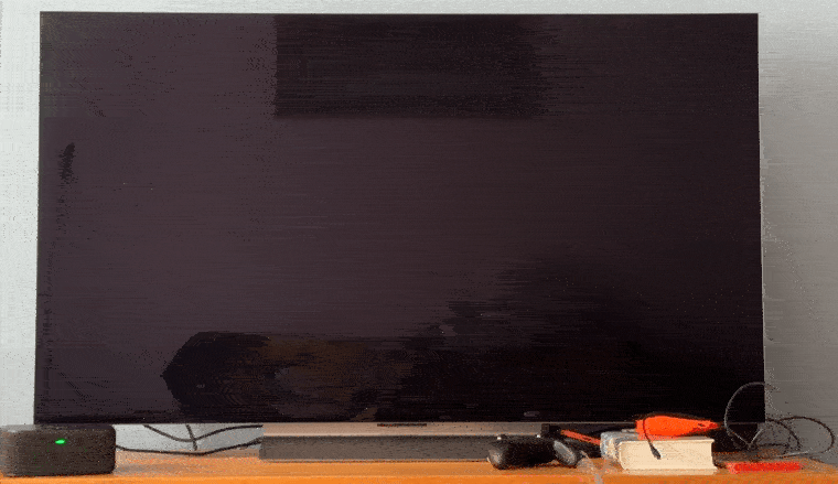

Zoals je ziet begint het beeld op zwart te springen, daarna groen flikkerend beeld, daarna lijkt de Soundbox de verbinding helemaal kwijt te raken (Geen Signaal) en daarna blijft ie met groen beeld springen.
Wanneer ik de Soundbox HDR instellingen op SDR zet, gebeurd dit niet, maar blijft het beeld wel flikkeren.
Nu staat de player op standaard 100mbps. Ik merk wanneer ik dit naar 20mbps zet, de video wel soepel afspeelt. Dit komt omdat de video dan wordt getranscodeerd. Vanaf 30 mbps wordt het bestand rechtstreeks doorgegeven en moet de TV/Soundbox dit zelf afspelen. Dan treden problemen op.
Ik heb soortgelijke topics (klik, klik, klik) gevonden. Daar werd oa de 100mbps limiet benoemd als oorzaak. Echter gebeurd dit dus ook als ik de player op 30 mbps zet. Hij komt dan niet in de buurt van 100mbps, maar kan nog steeds niet goed om gaan met Dolby Vision.
De Soundbox én LG TV (OLED55C3SL) hebben allebei laatste firmware. Ik gebruik originele HDMI kabel die is meegeleverd met de Soundbox. Ook een andere HDMI poort geprobeerd en apparaat opnieuw opgestart.
Ik heb ook nog gekeken of dit misschien aan de TV zelf ligt. Volgens deze Reddit post lijkt WebOS ook een bug hebben gehad met Dolby Vision. Wanneer ik echter de film rechtstreeks op WebOS afspeel, werkt het wel goed.
Dus ik sluit de TV uit, al kan er nog wel een bug zitten in misschien communicatie tussen Soundbox en TV? Echter ben ik momenteel meer van mening dat het aan de Soundbox ligt.
Iemand een magische tip, of toch een bug op de Soundbox zelf?

Hey ​@ikheetjeff. Kun je via Direct Play wel dezelfde film afspelen op de TV+ box (DIW7022) of gaat het alleen mis op de Soundbox? En heb je dan HDR prioriteit op de TV+ box op Dolby Vision staan of HDR10? En speel je deze content af vanaf je eigen server via een app zoals Plex of Jellyfin?
Even een aantal vragen, maar dan weten we net iets meer.
ikheetjeff
  • jul 31, 2025 4:23 p.m. UTC
Goeie ​@Arjan van KPN, ben ik meteen gaan testen.
Op de DIW7022 werkt afspelen Dolby Vision zonder problemen. Ik kan inderdaad op de DIW7022 een HDR Prioriteit aangeven. Dolby Vision én HDR10 werken allebei perfect. Ook de DIW7022 op SDR zetten werkt afspelen perfect. De player staat op de DIW7022 op 100 mbits, dus ook dat is geen issue.
Kort samengevat: op de DIW7022 werkt het helemaal goed. Al deze gevallen zijn Direct Play.
Op de VSB3918 heb je geen mogelijkheid om HDR Prioriteit te selecteren. Bij HDR automatisch gaat de box groen knipperen en verbinding verbreken enzovoort. Bij SDR en HDR continue flikkert het beeld. Bij SDR enorm erg (zoals tweede GIF in topic), bij HDR continue minder maar nog steeds storend.
Ja, via Jellyfin.
