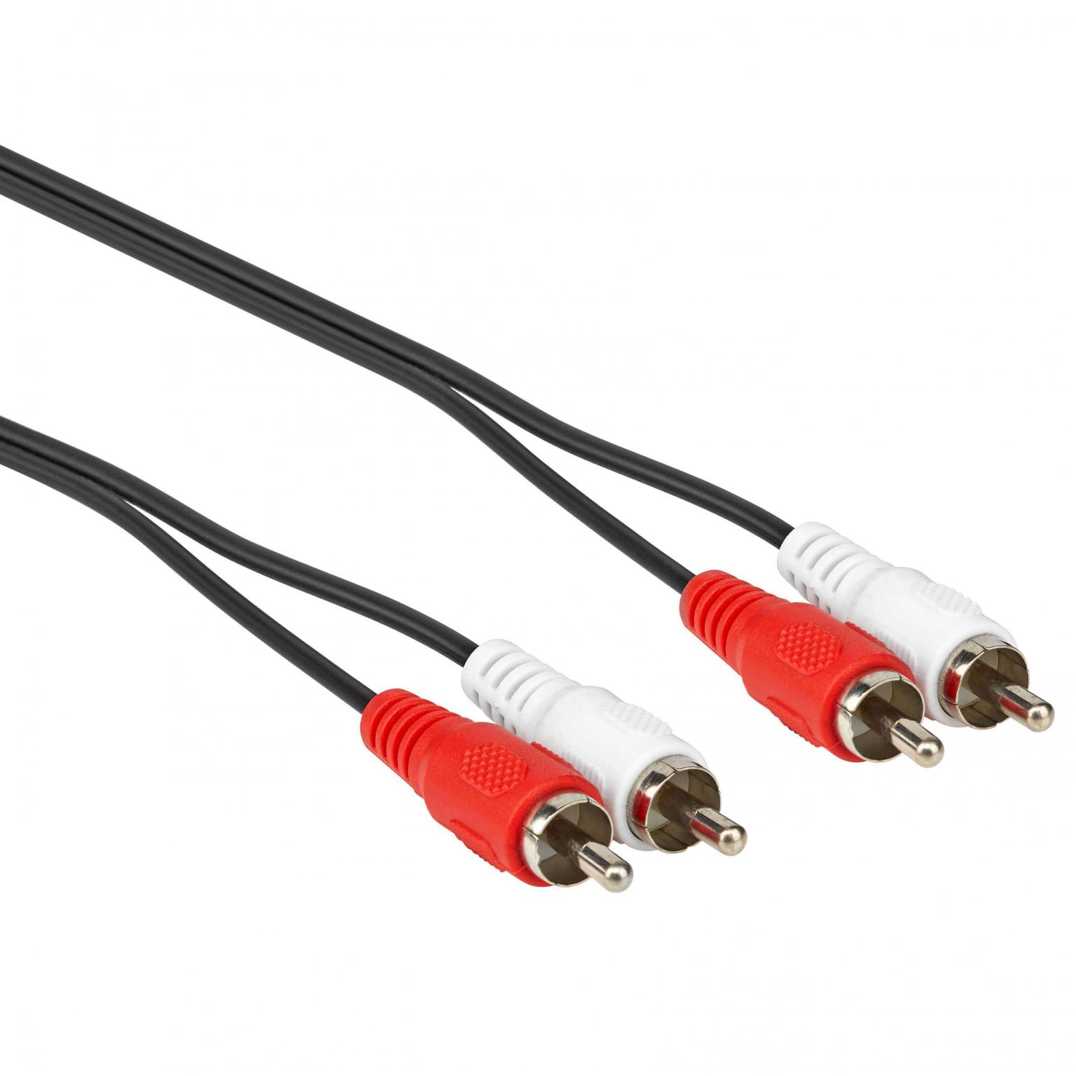

Ik had ook een kastje van ziggo. Nu wil van kpn kastje op ( oudere versterker ) aansluiten. Die heeft nog tulp aansluiting. Kan dat? Met welke kabel?
  • November 27, 2022
Hoi, @ABIYOYO
Je hebt een oudere versterker. Mag ik daaruit afleiden dat deze nog geen optische audio ingang heeft?
Alle ontvangers van kpn hebben een audio uitgang voor naar een versterker. De Arris 2952 en Arcadyan 2260 hebben zowel analoog audio uit als optisch uit. Voor naar een oudere versterker, met tulp (RCA) ingangen rood/wit, is dat dus een kabeltje met enerzijds een 3,5 mm jackplugje en aan de andere kant de bekende tulpjes. Als het goed is geleverd bij de ontvanger (5202 uitgezonderd) maar ook te koop in de kpn webshop (elders vind ik ze niet goedkoper).
Heb je de Arris 5202 dan heb je nog een optische kabel én een optisch naar (!) analoog converter nodig. Hier nog een converter in de kpn webshop. Deze combineer je dan weer met een heel standaard tulp - tulp kabeltje.

Daar ben ik gisteren ook geweest en advies was mijn nieuwe optische kastje om te ruilen voor een ouder kastje die een tulp ingang heeft. Dan zou ik met ( welke kabel?), het op de versterker aansluiten , de radio geluid over de grote boxen kunnen horen.
Het geluid van de t.v daar ook op kan horen, klopt dit allemaal?
  • November 28, 2022
Doe je dit hobby?
Ja, helpen op het forum is een hobby. (niet alleen van mij; er zijn er meerdere 😀)
Alle gegevens heb ik je gegeven. Inclusief foto's / bestelmogelijkheid via de links. Ook welke kabels nodig zijn. De digitaal ➡ analoog converter heeft de kpn winkel waarschijnlijk niet liggen, maar wel via de kpn webshop te krijgen.
Als de ontvanger (Arris 5202) dan direct verbonden is met je versterker kun je de tv uitzetten met radio geluid inderdaad. De 5202 hoeft niet omgeruild, daarvoor heeft kpn juist de digitaal-analoog converter in het aanbod.
En, dan heb je ook inderdaad het tv geluid. Dus bij muziekprogramma's kun je dan '’lekker'’ via de boxen luisteren met tv kijken.
Als je naar een winkel gaat met je smartphone heb je dit artikel bij je. En kun je via de links ook de foto's laten zien! 😉
