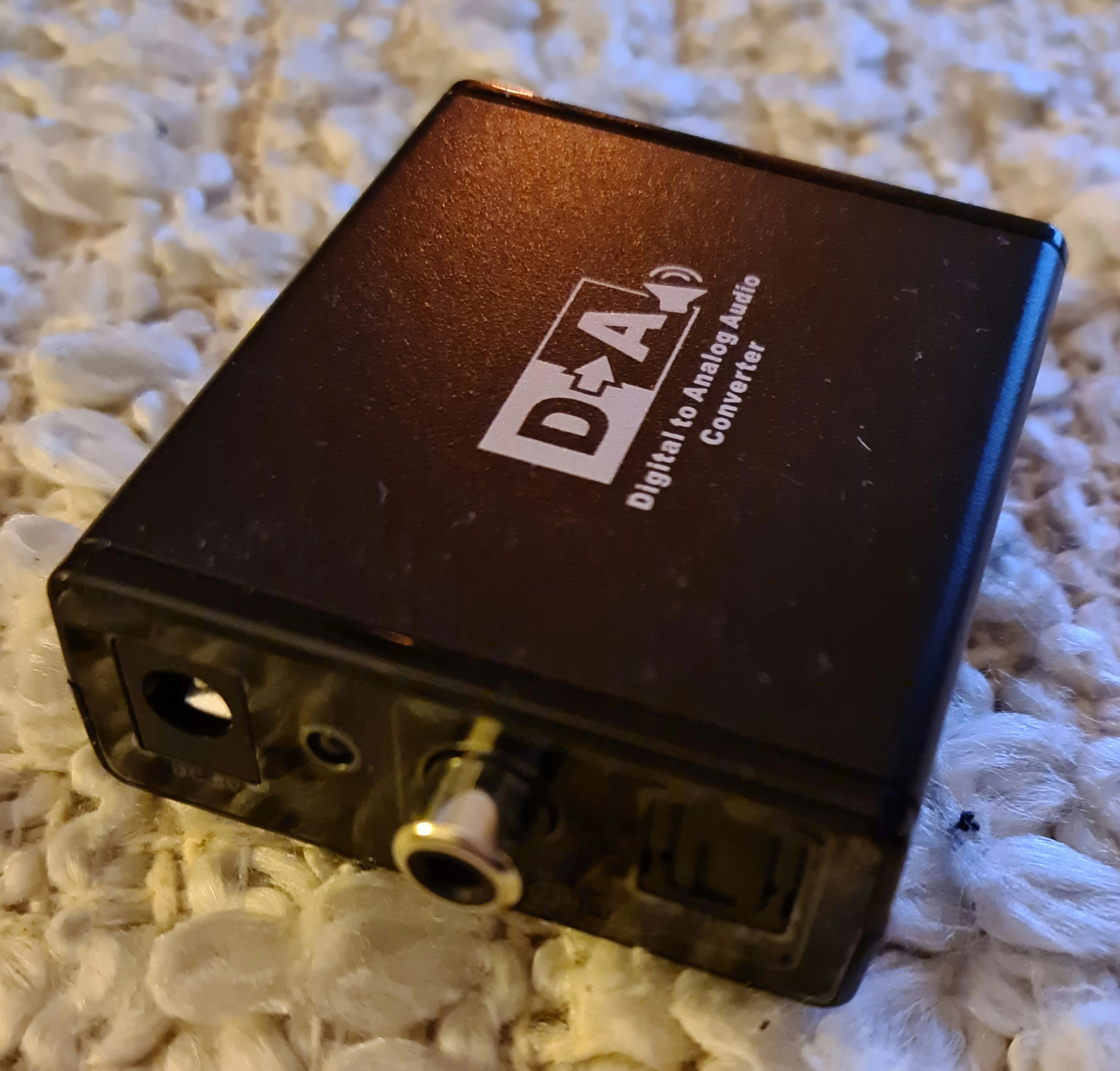

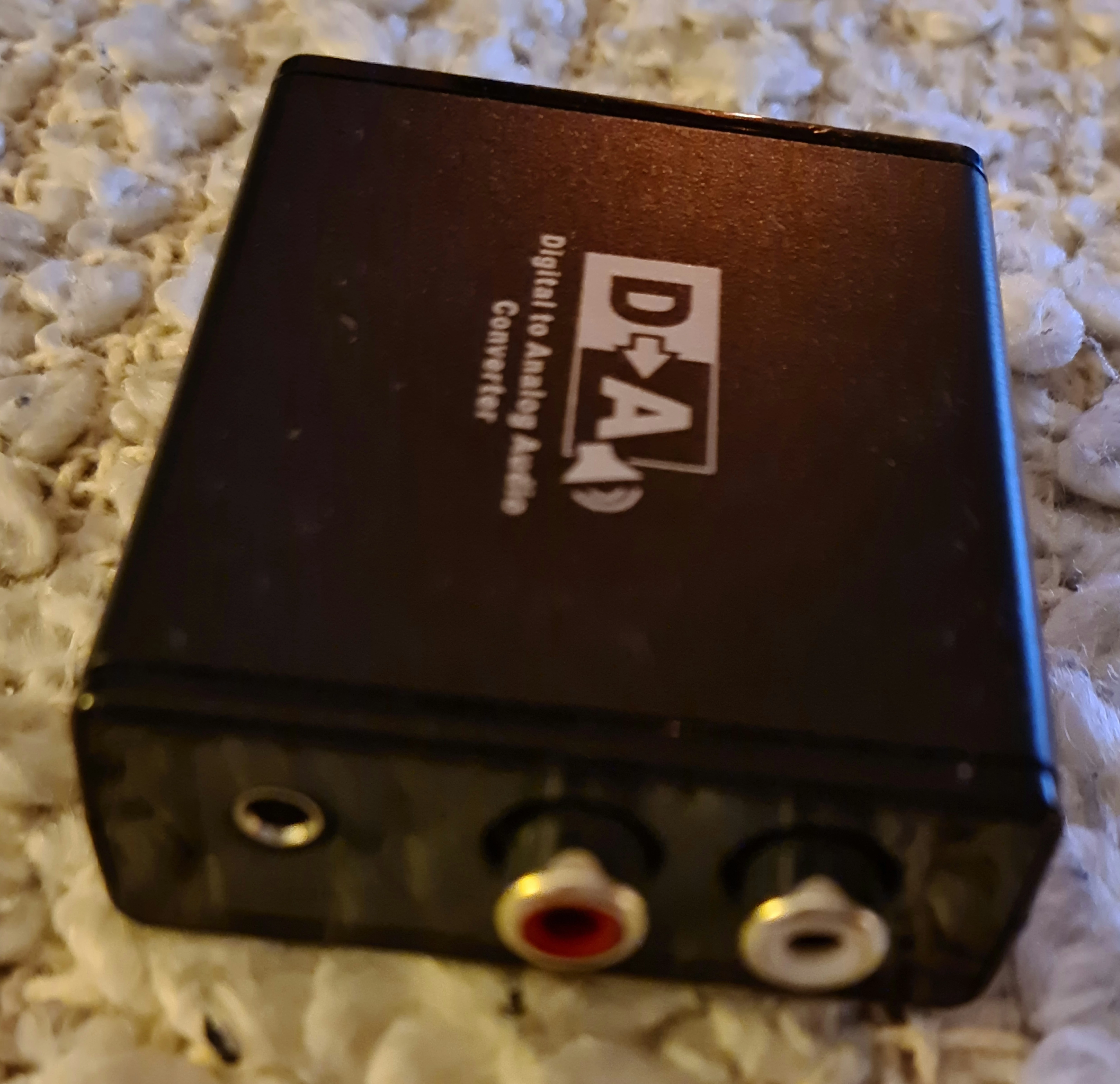

Plaats eens een foto van de omvormer.
  • October 1, 2025
  • October 1, 2025
  • October 1, 2025
Dat is wel de goede.
Brandt het lampje erop?
Je hebt 'm toch wel op een usb voeding?

Ik zie geen USB aansluiting, zo te zien hoort er een netadapter bij.
  • October 1, 2025
Dat kan natuurlijk ook. Maar de omvormer werkt niet zonder stroom.
Na wat zoeken vind ik deze bij allekabels.nl.
Wordt geleverd met voeding. Die is uiteraard niet optioneel qua aansluiten.

Die lijkt er verdacht veel op 😂
  • October 2, 2025
Deze werkt op 5volt.
Ik heb zo een aangesloten bij iemand, daar zat een snoertje bij naar USB.
Die kun je dan in een willekeurige USB aansluiting steken, alleen voor de voeding dus.
Op de TV of de ontvanger (?)
Dat scheelt weer een adapter en een stopcontact.

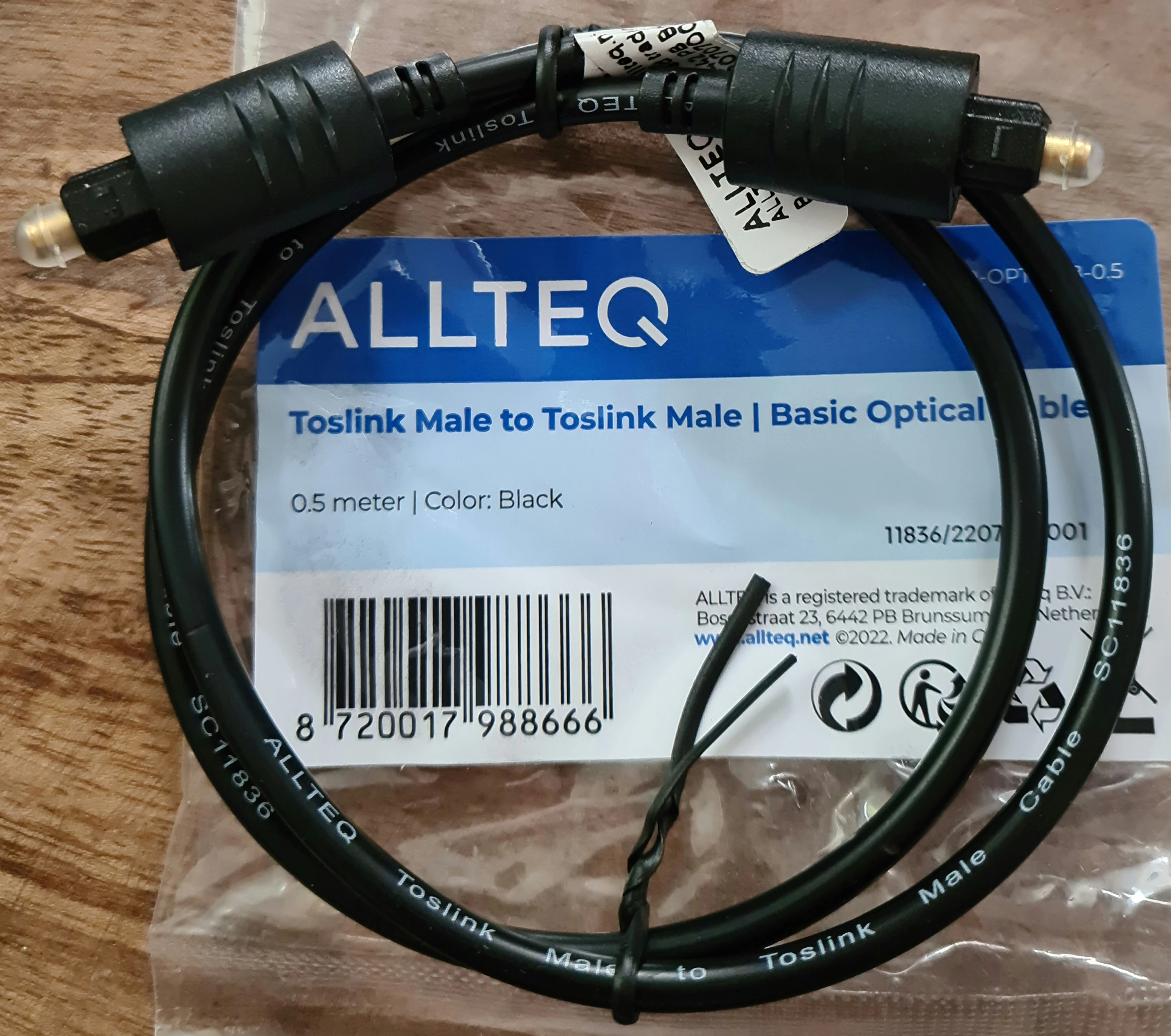

Is dit de juiste kabel die van kpn tv+ box naar de omvormer moet?
  • October 3, 2025
Ja.
En de omvormer moet 5v stroom krijgen.
Komt er geluid uit de tv zelf? Test het dan eens vanaf de optische audio aansluiting van de televisie.
