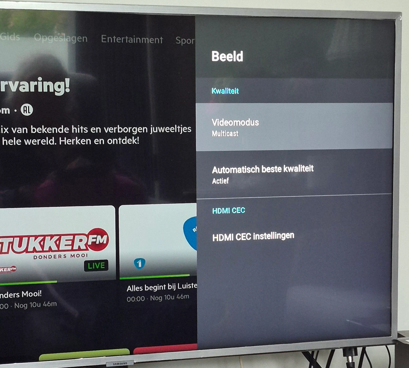

Rechtstreekse live ondertiteling blijft stilstaan.  Bij terugspoelen wel te volgen.  Wat is er aan de hand?
Beste antwoord door PeterG
Tandwiel - ok - beeld - ok - videomodus
Onder videomodus unicast selecteren + ok.

Kastje Diw7022. Na de herstart ondervond ik zelfde probleem, nu we 2 dagen verder zijn gaat het beter, ik vind de ondertiteling wel vaak achterlopen met live. Beetje terugspoelen geeft het beste resultaat.  Dat is niet de bedoeling.
Klopt. Via unicast werkt het, nog steeds, beter dan via multicast.
Zet onder videomodus de instelling op unicast. Dan heb je 't meteen en niet pas na even pauzeren.

Sorry dat ik zo laat reageer,  maar wat is unicast en hoe kom je bij die instellingen?
  • June 4, 2026
  • June 4, 2026
Ik zie bij mij geen videomodus?🫣 alleen beeldmodus en formatinstellingen en als laatste expertinst.
  • June 4, 2026
Eerst beeld en dan videomodus.

Gelukt!👍
Gelukt!👍
