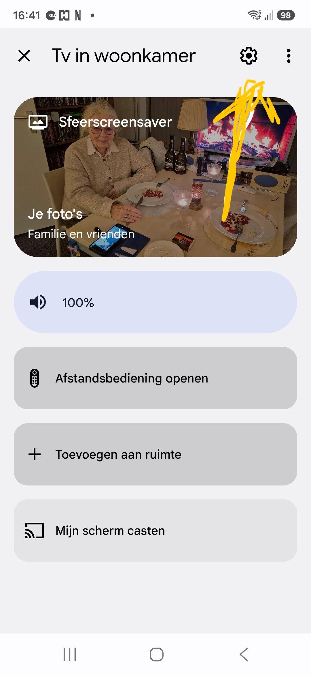

Hoi, ​@Katana321 .
Zojuist hier bij mij gelukt.
Open Google Home op je telefoon. Kies de ontvanger. Rechtsboven in beeld staat een tandwiel voor instellingen.
NOTA BENE. Het werkt alleen voor de algemene screensaver. Je eigen foto's krijg je niet bij een radiozender.

  • July 16, 2026
Tandwiel (instellingen) rechtsboven, ​@Katana321
Ontvanger moet aanstaan.

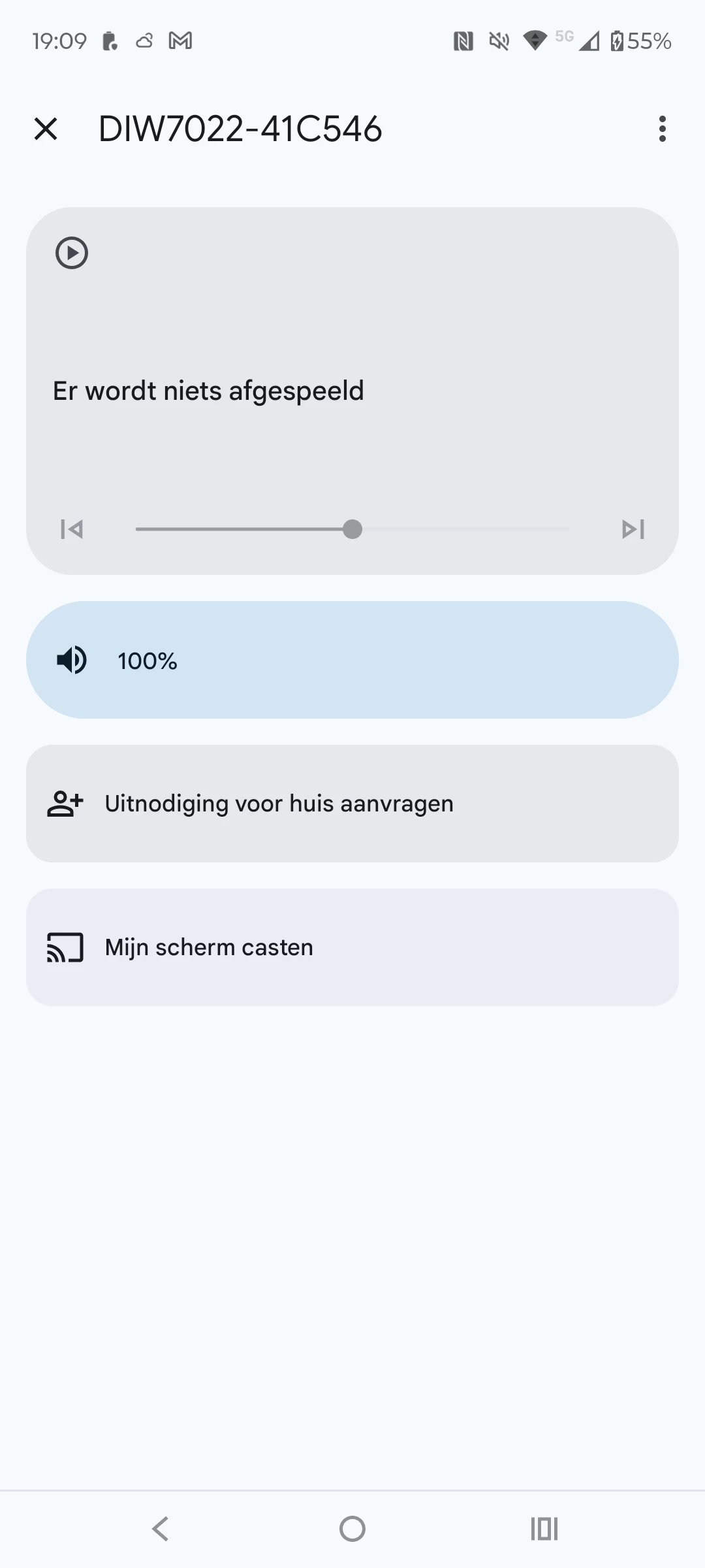

@PeterG  Dat de tv-ontvanger aan moet staan, wist ik en doe ik dan ook.
Ik zie in Home op mijn mobiel precies hetzelfde als in jouw afbeelding, behalve dat tandwieltje, zie afbeelding hieronder.
Waarom dat bij mij niet zo is, weet ik (nog) niet.
  • July 16, 2026
Er ontbreekt wel meer ten opzichte van mijn scherm, ​@Katana321 .
[Afstandsbediening openen] bijvoorbeeld
En
+ toevoegen aan ruimte
  • July 16, 2026
Ah, na wat zoeken heb ik het probleem gevonden. Ik heb verschillende google-accounts en ik zag net dat ik in mijn Home-app was aangemeld met een ander google-account dan waarmee ik ben aangemeld op mijn tv+ box…
