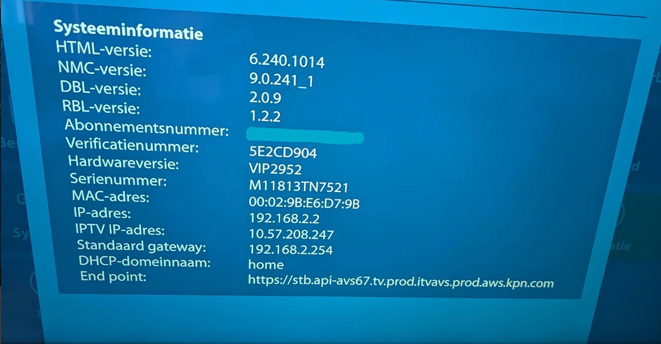

Heb een vip2952. Zondag nog geluid bij opnames bij torhout op VRT. Vanaf maandag 6 juli geen geluid meer bij de opnames. Programma’s worden wel opgenomen. Kastje teruggezet naar fabrieksinstellingen en update gedaan. Er verandert niets. Graag antwoord van KPN. Heb opnamepakket.

Hoi ​@RbunetĀ
Komt het geluid normaliter uit de tv? Of uit een soundbar of via versterker?
En heb je deze al?
NMCĀ 9.0.241_1 enĀ HTML 6.240.1014Ā

Hoi ​@RbunetĀ
En heb je deze al?
Heb beide. Geluid via versterker
  • July 8, 2026
Hoi ​@RbunetĀ
Er lijken bij sommige gebruikers problemen te ontstaan na de wijziging voor terugkijken en opnames.Ā
Of het bij jou al gewijzigd is kun je zien aan de "Ondertiteling applicatie" als je de teletekst knop indrukt bij opnames.Ā
Bij jou komt er dus geen geluid meer via hdmi. En ook niet naar de versterker. Is die optisch aangesloten?
Hopelijk heb je het meegeleverde kabeltje voor analoge audio nog. Gebruik die eens. Vaak is er dan wel geluid.Ā
Naar de oorzaak van het probleem wordt gezocht. Lastig, want lang niet iedereen heeft er last van met een VIP2952. Of een VIP5202.Ā
