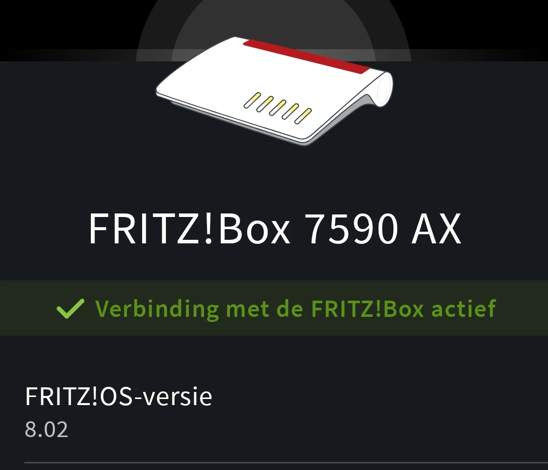

@MeijerB122
Welke Fritzbox gebruik je en welke OS ziet daar op ?
groeten Koos
