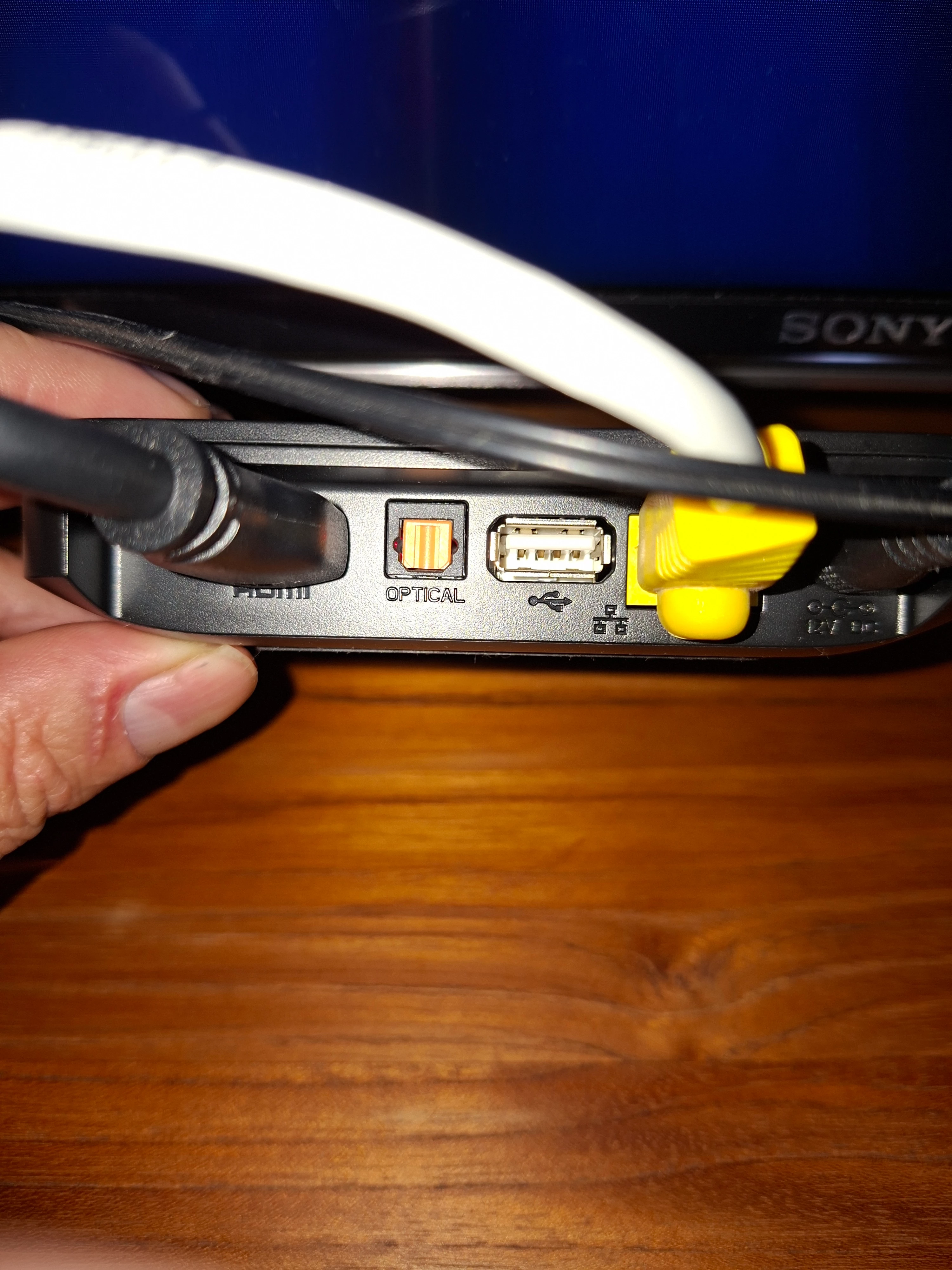

Hi ​@Ajrvd dank voor de foto! Zo te zien heb je een Arris VIP5202. Wat als je deze instructies volgt?
Ik plak ze voor het gemak ook hier:
Voor de Arris VIP5202
  • Haal de stroomstekker uit de tv-ontvanger.
  • Druk op de stand-by knop bovenop de tv-ontvanger en houdt deze ingedrukt. Doe tegelijk de stekker weer terug in de tv-ontvanger.
  • Blijf de stand-by knop ingedrukt houden totdat het powerlampje op de tv-ontvanger rood gaat knipperen (dit duurt ongeveer 10 seconden). Laat de stand-by knop los wanneer powerlampje knippert.
  • Wacht totdat je de melding 'Welkom bij Interactieve TV!' ziet. Druk nu 2 keer kort op de knop bovenop de tv-ontvanger.
  • Het lampje moet groen branden. Druk nog een keer op de knop als het lampje rood brandt. Druk nu direct op de menu-knop op de afstandsbediening.
  • Je ziet een menu op je tv.
  • Ga met de pijltoetsen op de afstandsbediening naar ‘Software verwijderen’ en druk op OK. Je krijgt een pop-up, kies daar voor Ja.
  • Ga naar ‘Terug naar fabrieksinstellingen’ en druk op OK. Je krijgt een pop-up, kies daar voor ‘Ja’.
  • Ga rechts bovenin naar ‘Afsluiten’ en kies voor ‘Afsluiten zonder opslaan’. De tv-ontvanger gaat opnieuw opstarten en de nieuwe software downloaden.
Lukt het dan wel?

Ik weet niet om welk soort kastje het precies gaat, maar mocht het een TV+ Box zijn, dan kan je deze ook handmatig resetten zonder dat je dit via het menu doet.
Ook voor de andere ontvangers kun je ze handmatig resetten
Zou je dit eens willen proberen? Ik ben benieuwd of het daarna wel goed staat.
Lukt het dan wel?
  • August 20, 2025
Hoi Sanne, dank je wel. Ik heb die reset gedaan. Het abonnement nummer klopt nu wel. Maar het probleem blijft. Loopt vast bij het terug kijken van een programma, loopt ook vast als je een lopend programma vanaf het begin wil kijken. Terwijl wanneer ik de kpn tv+ App op de tv open alles wel goed gaat. Althans tot nu toe. Dus het probleem zit niet in de tv, niet in het modem, niet in het wifi netwerk.  Dus het lijkt me een tvkastje probleem. Alleen de klantenservice is en blijft stil en lost het niet op
