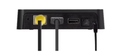

TV+ box, dus je hebt de Sagemcom DIW7022.
  1. Hoe is de DIW7022 verbonden met de KPN router (Experiabox of Box12)? of te wel wat zit daar precies allemaal tussen.
  2. Heb je koper (zo ja, wat is jouw echte downloadsnelheid?) of heb je glasvezel?
Probeer een reset:
  1. Zachte reset: houd de kpn toets rechtsboven op de KPN ab ingedrukt todat je een popup scherm ziet en kies voor opnieuw opstarten.
  2. Harde reset: achterop de DIW7022 zit een klein gaatje (naaste de UTP connector), stop daar een dun voorwerp in totdat hij opnieuw gaat opstarten. Vaak moet je daarna enkele dingen opnieuw instellen.

Waarschijnlijk staan de instellingen niet goed.
Je hebt glasvezel begrijp ik en hij is met UTP (zonder verder iets er tussen) aangesloten (klopt dit?)
HDR
Zet HDR op automatisch.
Multimode
Zet hem op Multimode
Beste beeldkwaliteit
Zet hem op beste beeldkwaliteit.
Gebruik een goede HDMI kabel.
Gebruik op de tv bij voorkeur HDMI 1
Staan de instellingen op de tv goed ingesteld?
Zie hier voor informatie van de DIW7022 en hoe je het een en ander kan instellen.

UTP kabel is door KPN aangelegd.
Maar zit daar een DVS tussen?
En is de HDMI kabel goed?
En zit de HDMI kabel zowel in de tv als in de DIW7022 er goed in?
Via WIFI via de tv.
Dan kijk je via de app op de tv denk ik.
Of bedoel je met tv de Sagemcom DIW7022 (KPN tv ontvanger)?
Als de DIW7022 wel goed werkt via WIFI, dan ligt het aan de UTP kabel.
Maar je schrijft tv, dus dank ik dat je WIFI via de Smart tv bedoelt.

De KPN app via de tv werkt via VLAN6 of te wel via internet.
Op de DIW7022 in Multimode werkt op VLAN4 en dan moet de apparatuur ertussen IGMP Snooping ondersteunen (hebben zelfs)
Ook de beeldkwaliteit via de DIW7022 is veel beter dan via de KPN tv app.
