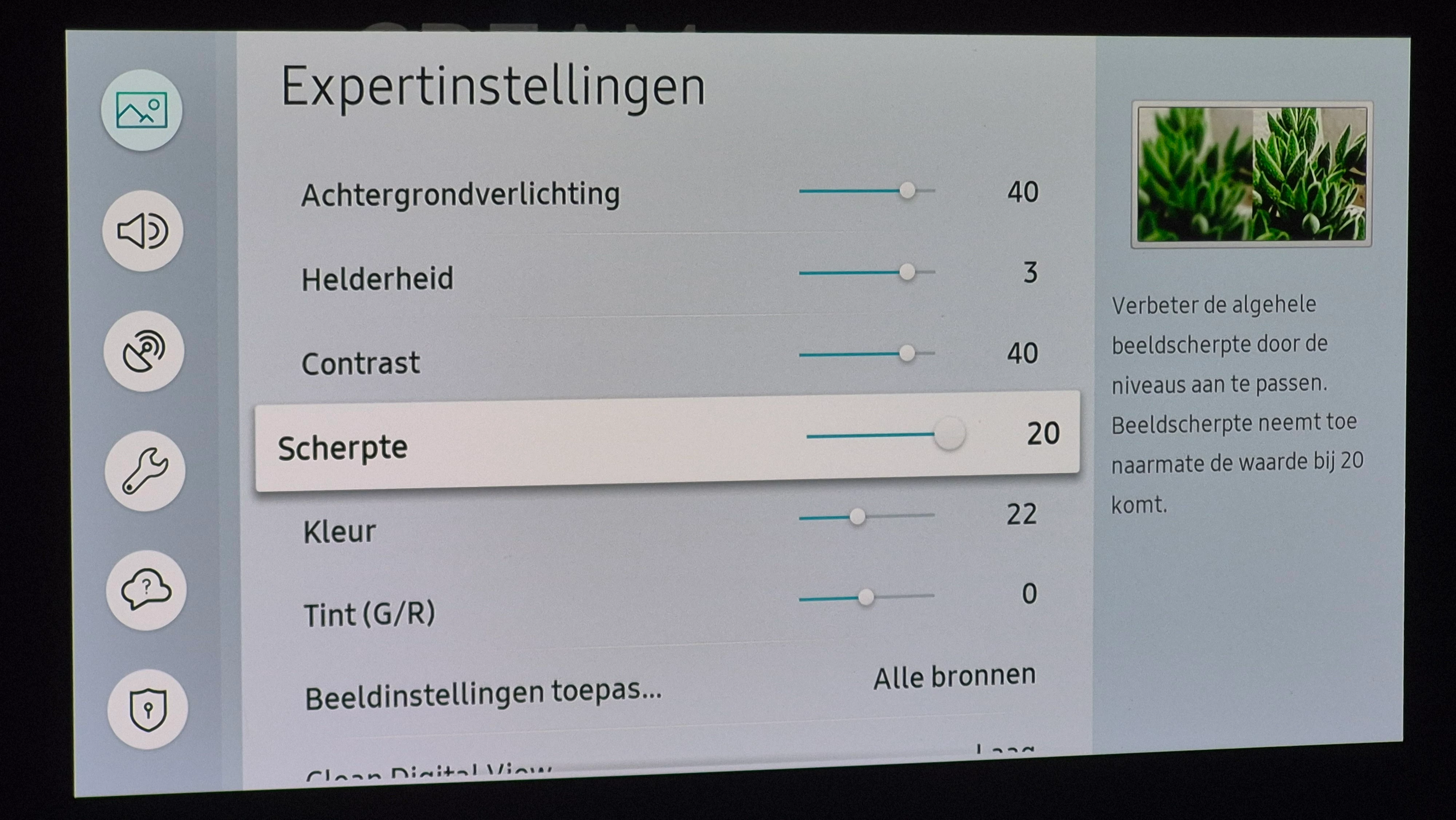

Verder: Zet ALLE zogenaamde beeldverbeteraars in de tv uit!
Zet HDR in de tv ontvanger uit of automatisch.
Probeer eens met beeld resolutie handmatig op 1080P 50. Mogelijk doet de tv de upgrading naar 2160P effectiever.
Verder heb ik helderheid en contrast best hoog staan. Allebei op ruim 75 %.
Scherpte maximaal (waarom zou je dat lager zetten. Je wilt toch zo'n scherp mogelijk beeld)
