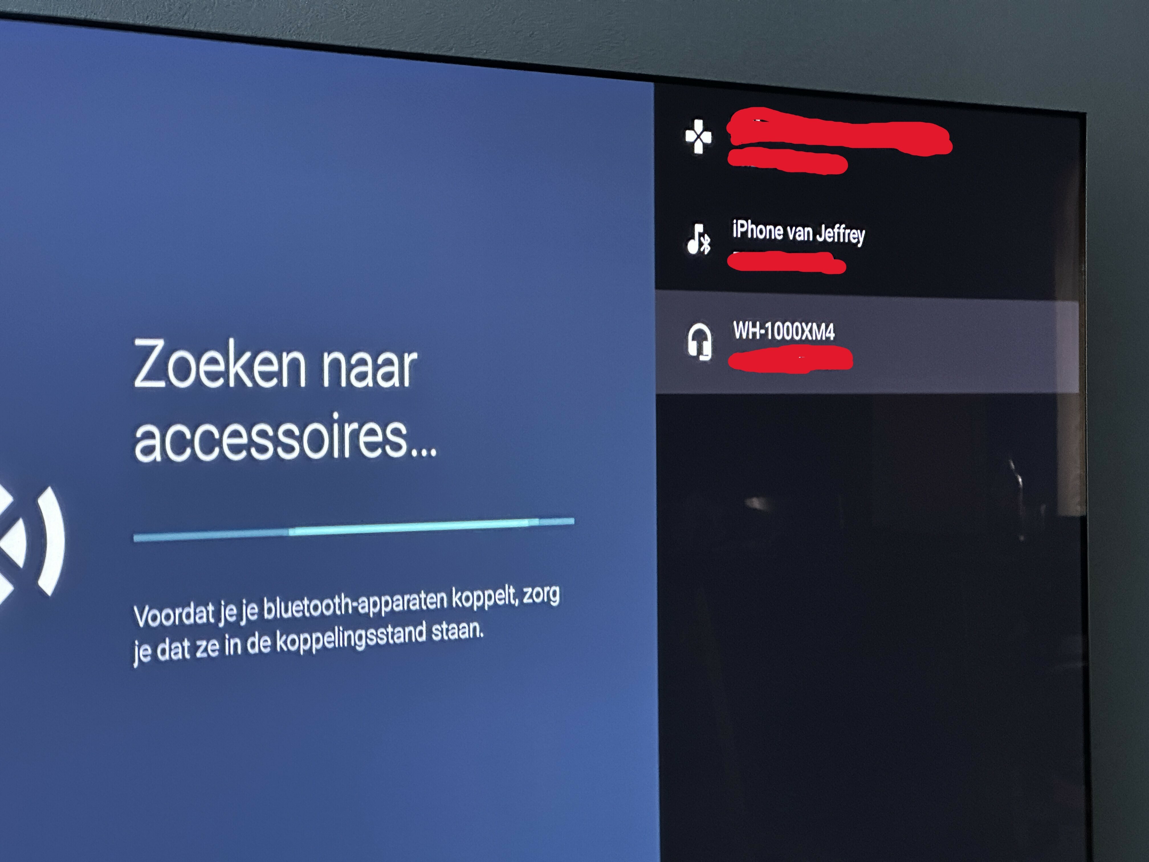

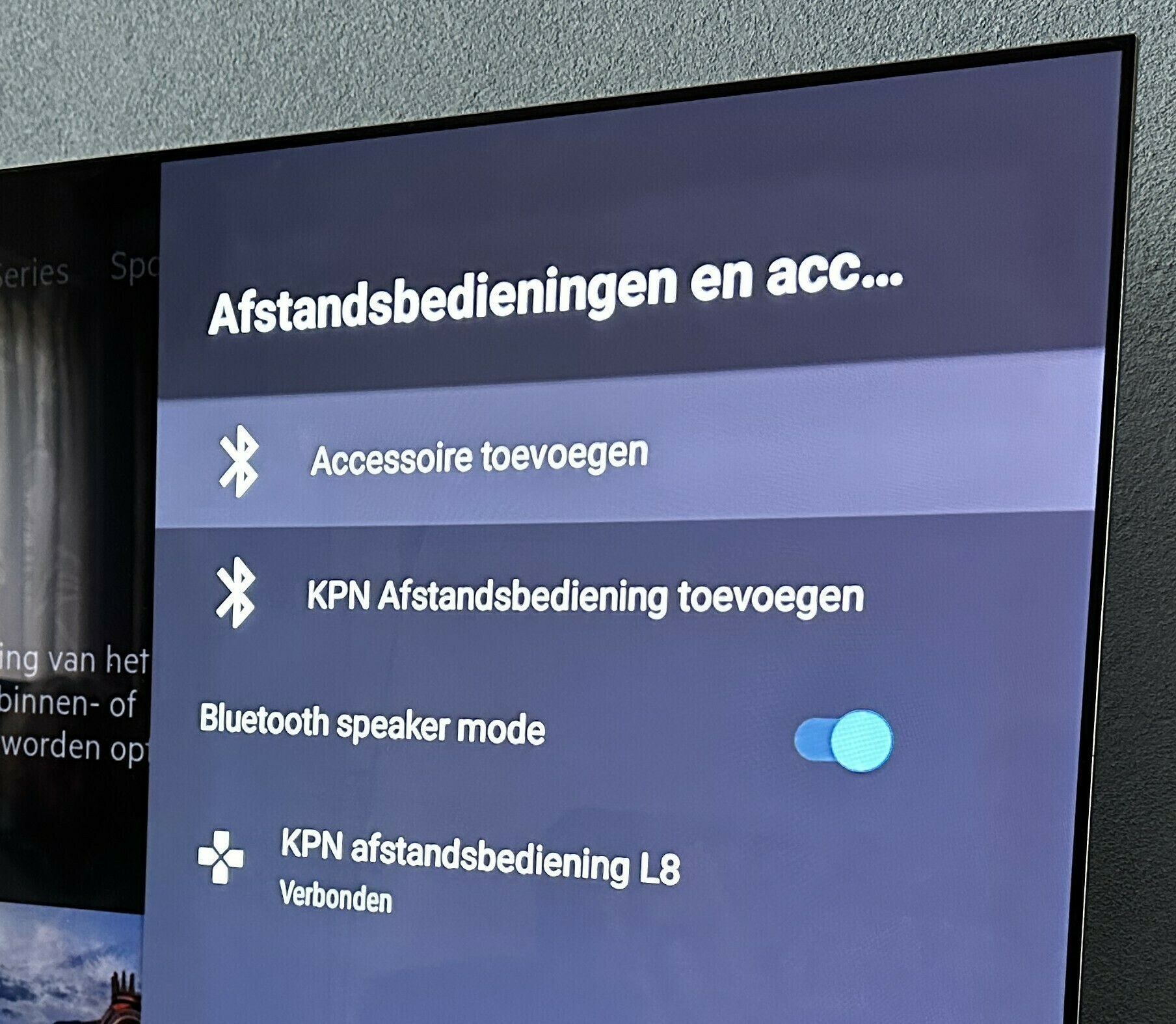

Op je apparaat kan je naar “Instellingen > Apparaat > Afstandbediening en Accessoires” gaan. Het is hier belangrijk dat je “Bluetooth speaker mode” uitvinkt.
Vervolgens kan je op “Accessoire toevoegen” klikken en zorg je dat jouw koptelefoon in koppelmodus staat. Als het goed is moet je dan het apparaat in de lijst voorbij zien komen. Je kan hier op klikken en vervolgens koppelen.
Vervolgens ben je verbonden met je koptelefoon. Wanneer je een zender opzet, hoor je het geluid via je koptelefoon. De speaker van de Soundbox staat nu uit en hoor je dus niet meer.

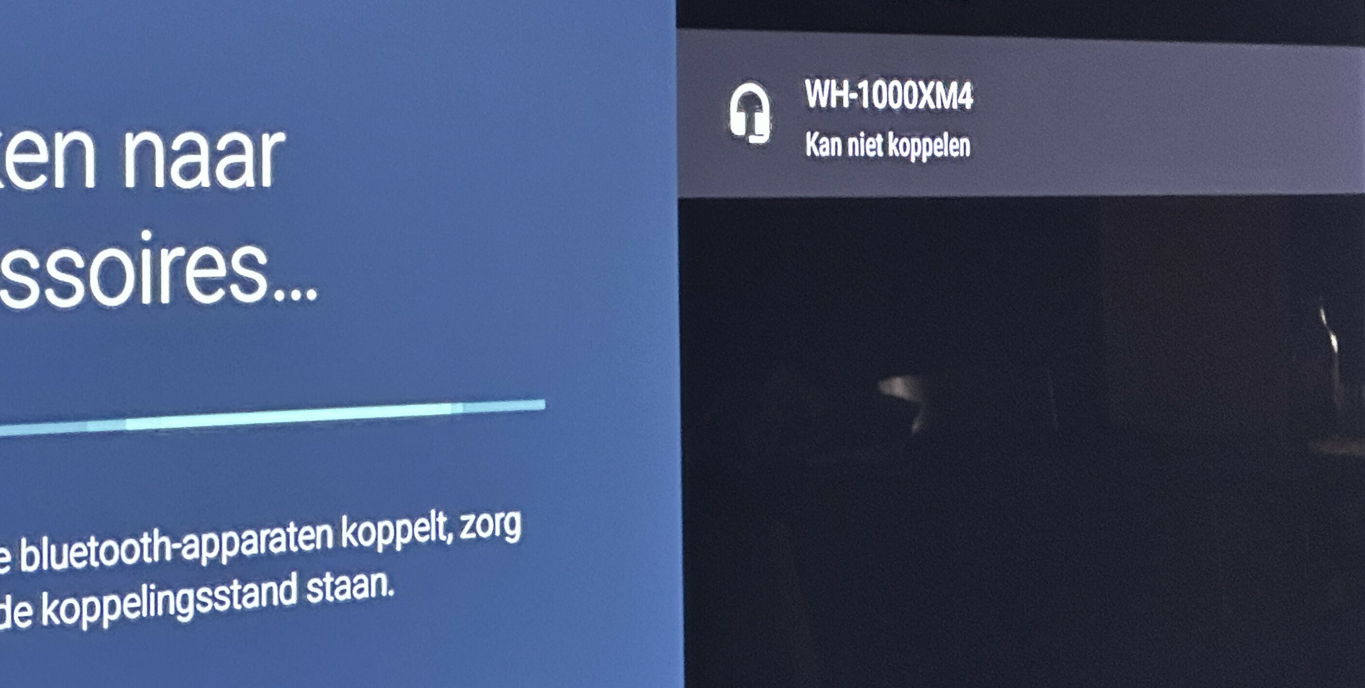

Wanneer je verder “Bluetooth speaker mode” niet uitvinkt, krijg je een foutmelding bij het koppelen en verbinden van je koptelefoon.
Stel je wilt een keertje via jouw telefoon muziek starten en dat de Soundbox dit afspeelt, moet je Bluetooth speaker mode wel weer aanvinken. Over het koppelen van je telefoon kan je in dit topic ook meer vinden:
Wel verbonden, maar geen geluid, of héél even en daarna weer stil? →  Restart dan even je hele box door de “KPN” knop ingedrukt te houden. Je ziet dan een pop-up met de keuze uit “uitschakelen” of “opnieuw opstarten”. Ik had dit probleem op de DIW (toen ik koptelefoon maar niet werkend kreeg op Soundbox door de Bluetooth speaker mode) en moest toen restarten.

​@Golfbroek Kan je wat meer vertellen over wat er precies niet lukt? Waar loop je precies vast, wat zie je voor melding?

​@Golfbroek Dat is een goed idee. Zorg ook dat je Galaxy Buds2 Pro in koppelmodus staan, anders zie je ze ook niet op je scherm. Ik vind hier deze omschrijving:
Open the charging case to enter Bluetooth pairing mode. You can also enter Bluetooth pairing mode while wearing the earbuds by press and holding the left and right touch pads on the earbuds at the same time for more than three seconds.

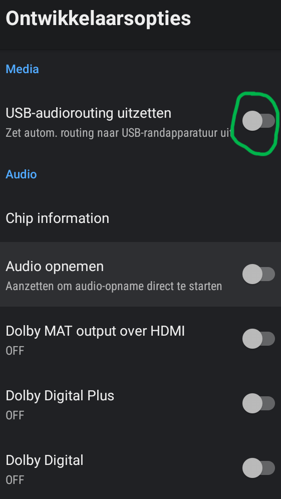

​@JanD Jawel, wanneer je ontwikkelaarmodus aanzet op de SB kan je weer dat vinkje gebruiken. (klik)

Van een permanente ontwikkelaarsmode te gebruiken (nodig voor Audio over HDMI) kan ik alleen afraden (specifiek voor mensen zonder goede IT-ervaring). Dit te gebruiken is heel gevaarlijk, je kan een optie verkeerd instellen en de box zou niet meer kunnen booten tot je via een fabrieksreset hem weer tot leven dwingt. Met ontwikkelaarsmode aan opent je tegelijk een gaat voor hacker via een app op de box, of via een andere apparaat in LAN of zelfs van buiten als de port 5555 niet goed beveiligd is. Dat is nog gevaarlijker als je als PC-administrator op internet gaat.

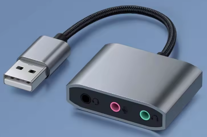

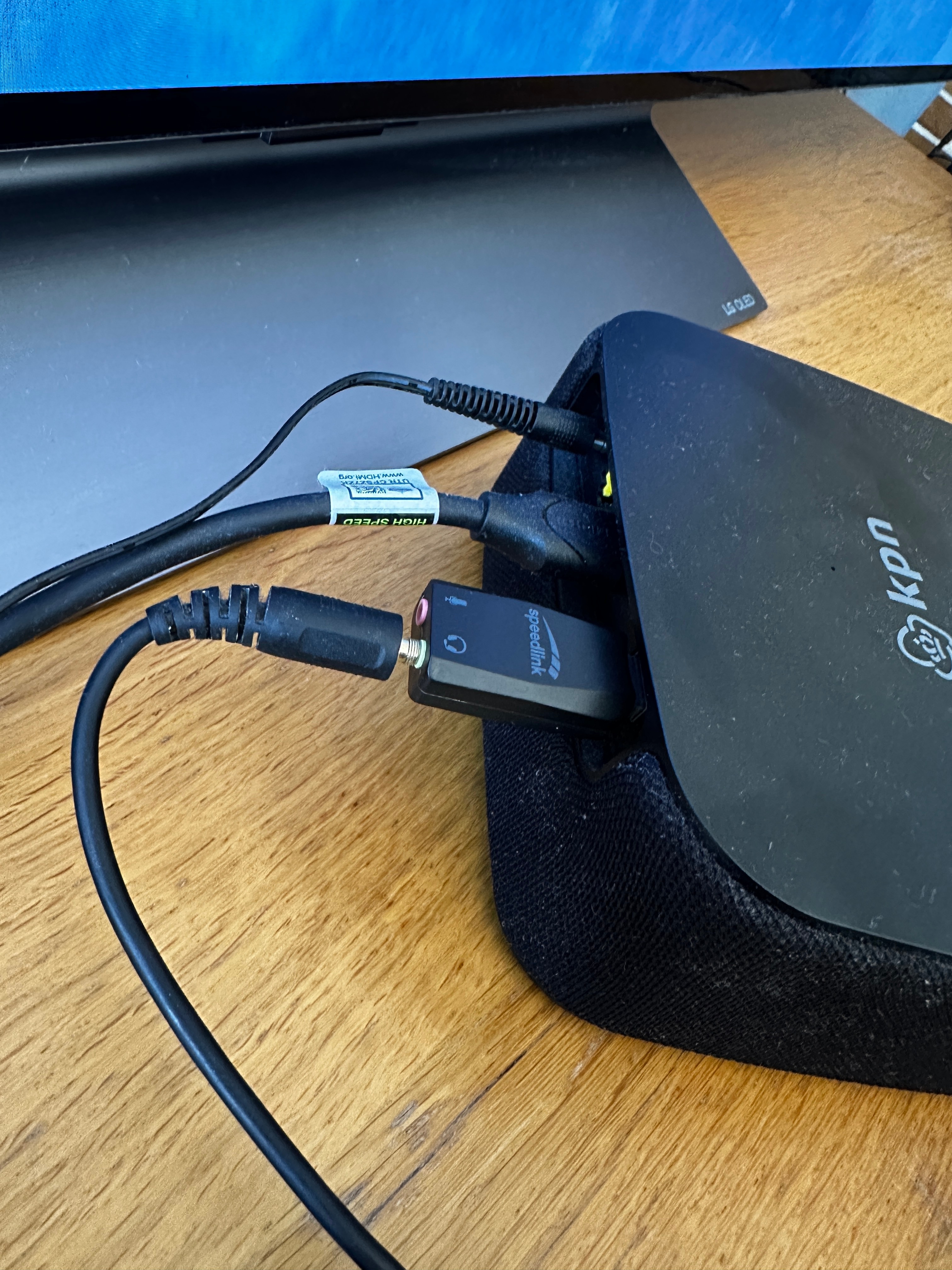

Het bestaat een elegante manier om koptelefoon tegelijk met Soundbox-speaker te gebruiken (ik heb de soundbox niet, dus kan iemand het checken?) In ontwikkelaarsopties staat standaard USB-audiorouting UIT, ook met ontwikkelaarsmode UIT is de USB-port geschikt om een koptelefoon of zelfs een BT-zender aan te sluiten.
USB Audiorouting
USB 2 Headphones adapter
Ik heb niet zo’n adapter, dus die ga ik even regelen en dan uitproberen. Goed idee wel, ben heel nieuwsgierig of het werkt.

Ik had nog een USB naar audio liggen. Ook via USB kan je idd geluid krijgen, maar net zoals bij Bluetooth is de interne speaker uit. Hiervoor was ontwikkelaarmodus niet nodig.
Wanneer de Soundbox uit is, en geluid via eARC afspeelt van andere HDMI output, werkt het niet via koptelefoon. Daarnaast werkt volume bedienen niet zolang de USB er nog inzit.
Ook is geluid via USB wel buggy, soms knippert het beeld en moet je USB er uit halen en weer in doen voor je geluid hoort. Kort samengevat: dit werkt niet lekker.

Dankzij dit artikel met het benoemen van het uit moeten schakelen van de bluetooth speaker mode is het mij ook gelukt een Bose hoofdtelefoon te koppelen. Had vanmorgen contact met klantenservice en kreeg advies een reset naar fabrieksinstellingen te doen wat geen consequenties zou hebben
