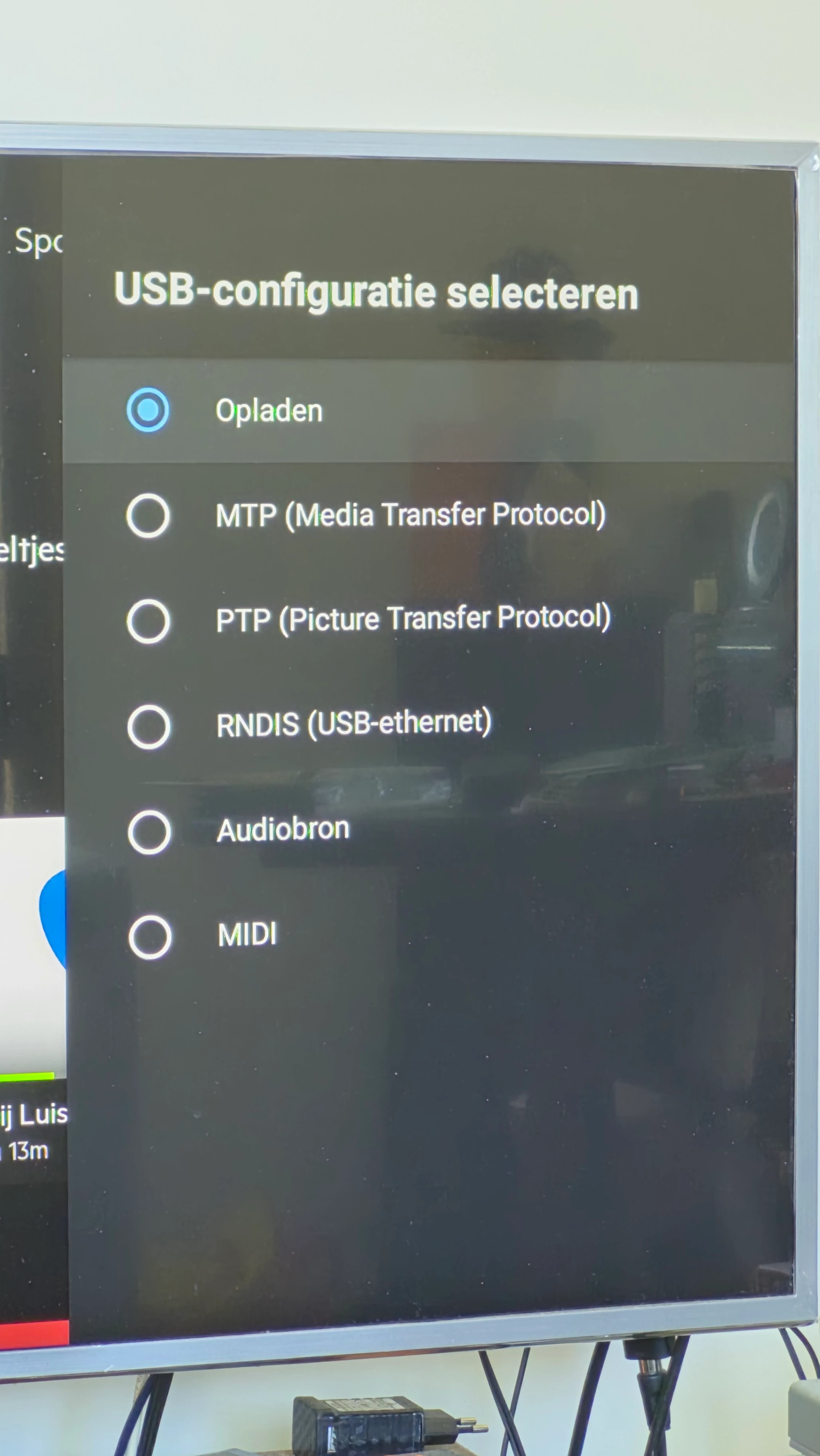

Wat de bovenstaande afbeelding van Peter betreft: die USB-optie heb ik niet op mijn KPN TV+-box.

In de ontwikkelaarsopties staat de USB poort standaard op 'Opladen' en met de andere opties kan je hem niet uitzetten als je de box in stand-by zet.

  • apr. 21, 2026 2:18 p.m. UTC
Die instellingen komen uit de "ontwikkelaars opties". ​@Piet van der Vooren . Die staan standaard uit.
Aangezien je daar ook veel kunt verpesten beter van wegblijven.
Piet van der Vooren
Geen probleem, ​@PeterG. Ik kan ze toch niet vinden in het menu van mijn KPN TV+-box. 😊😉
