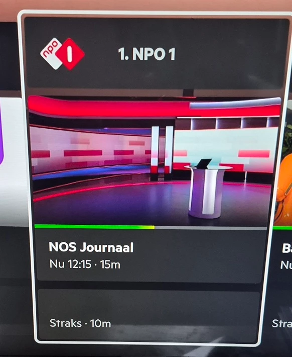

Tijd in iTV app loopt niet synchroon
  • August 30, 2025
  • 13 reacties
  • 242 keer bekeken
Wel wat terug gevonden hier,   en zegt check je tijd van je tv.
Nou helaas voor jullie die staat gewoon goed.
Het meest vreemde is dus als ik naar die app ga dat het ook nog elke keer verschuild?
Meestal loopt ie half uur voor ofzo, op echte tijd.
Erger nog hierdoor werkt terugkijken dus ook niet,   omdat de app denkt dat ik half uur ergens in de toekomst ben.
Had me aangemeld,eld voor de nieuwe app enzo,  om te testen,   maar dat duurt ook al meer als half jaar.
Denk er trouwens over om mijn hele KPN abo op te zeggen.    Kan goedkoper via odido hier draadloos.
voor een 1/3 van prijs,      die Live tv apps sucks zoveel dat ik hem wss niet eens meer zou missen.  :)
Dank alvast voor antwoord want denk niet dat ik de enige ben?
Op vrij recente samsung tv dus,   de app.   tijd klopt niet.

nu verschild maar minuut of 20 maar regelmatig ook gewon meer.

Hi ​@Emiel-m, niet handig dat de tijd in de tv-app niet goed staat. We helpen je hier graag op weg!
Ik neem aan dat je de Smart TV app gebruikt op jouw Samsung tv? Er staat net een nieuwe update klaar, heb je die al binnen?
Verder ben ik naar een paar dingen benieuwd:
  • Heb je de Smart TV app al verwijderd en opnieuw geïnstalleerd? Staat de tijd daarna goed?
  • Zo niet: Ondanks dat de tijd op je tv goed staat - op welke tijdzone staat je tv ingesteld? Stel dat je de tijd nu handmatig ingesteld hebt, kan dit alsnog voor verschil van tijd in apps geven.
    Tip: zorg dat je tijdzone op Amsterdam staat.
Ook leuk dat je je voor de test app aangemeld hebt. Zo gauw we daar meer over weten, lees je het in dat topic. Als je zorgt dat je het topic volgt (zie onderaan het startbericht), krijg je sowieso een seintje zo gauw daar iets geplaatst wordt.

Dank voor je antwoord.
het staat wel goed ingesteld.
zelfs al was er een andere tijdzone dan verklaard het niet de afwijking elke keer.
het is soms kwartier.    Soms half uur of iets willekeurigs.
ik heb de app nog niet helemaal verwijderd en opnieuw geïnstalleerd.
dat is was ik nog kan proberen.
maar denk dat ik wel de laatste versie heb.
thanks voor je antwoord.     Ik zal het opnieuw installeren nog even proberen.

Wel heel apart inderdaad ​@Emiel-m. De tijd wisselt dus ook nog, het is niet altijd dezelfde afwijking begrijp ik? Hoe gaat het met andere apps met een tijdsaanduiding erin?
Ik ben benieuwd hoe het gaat na het opnieuw installeren.

Ik heb hetzelfde probleem. Ook Samsung (geen frame). Als ik even kort google zid ik een groot aantal Samsung TV eigenaren met ditzelfde KPN TV app probleem maar een oplossing van KPN heb ik nog niet gevonden. Opnieuw installeren van de app baadt niet. Heeft KPN een oplossing?
  • October 11, 2025
Helaas niet. Het speelt af en toe, maar niet steeds, bij modellen van 2020 en jonger. Mijn 2019 model heeft er geen last van. ​@Lummel1966
Het is wachten totdat de nieuwe app er ook voor Samsung is. Maar dat kan nog wel een jaar duren helaas.
De huidige app op Samsung is uitgerold augustus 2023. Deze was al in juli 2021 op Android-TV uitgerold, maar de aanpassing naar Tizen duurde “even”.
Hetzelfde is nu met de allernieuwste app. Begin dit jaar uitgerold voor Android. Wel met allerlei grote problemen. Daardoor heeft de aanpassing naar Tizen (de testfase) al 8 maanden vertraging.
Maar NIET ONBELANGRIJK. De volgende nieuwe app zal niet meer beschikbaar zijn voor Samsungs van 2019 en 2020. Helaas.
Goed dat je het aankaart ​@Lummel1966. Welk besturingssysteem heeft jouw Samsung TV: Android of Tizen? Welke versie van de app heb je nu?
Verder ben ik ook benieuwd naar hoe het gaat met andere apps met een tijdsaanduiding erin? En heb je in jouw tv de tijdszone voor de zekerheid al gecheckt, hoe staat die ingesteld?

Goedenavond,
ook bij onze Samsung the frame van 2 jaar oud is opeens de tijd afwijkend in de kpn app.
gevolg is dat de programmering in de app voorloopt op de werkelijke uitzending .
tevens is sinds enige tijd het volgende programma in de app niet langer zichtbaar.
wat jammer, want de app werkte voordien altijd prima.
( geen zin om om terug te gaan naar die lelijke set top box van de kpn)

Sluit de app (altijd) af via het rondje met kruisje.
Maak de tv eens 1 minuut stroomloos.

Afsluiten via kruisje helpt inderdaad met de tijdsinstelling.
maar wat er “straks” op tv komt is helaas niet langer zichtbaar en wordt hiermee niet opgelost.
 Hi ​@jhntravel, heb je de tip van Peter om je tv eens een minuut stroomloos te maken al geprobeerd? Maakt dat verschil?
Verder ben ik nog benieuwd naar de volgende dingen, als bovenstaande niet helpt:
