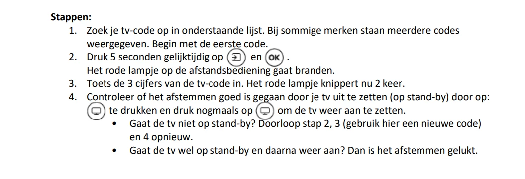

Met de bij de VIP5202 geleverde T4HU1826 moet deze Full HD televisie gewoon kunnen bedienen.
Codes voor Panasonic 005, 027, 306, 328, 629, 759, 774
Er is altijd één code die álle functies ondersteunt. Niet alle codes doen dat. Het verschilt per type. Werkt niet alles? Probeer dan de volgende code.

Hallo Peter
Ik heb ook deze stappen gedaan en kan met mijn afstandsbediening dmv code 328 alle functies gebruiken. Als ik de tv uit doe kan ik het ook weer aanzetten. Echter, wacht ik wat langer, dan gaat dat niet meer en heb ik de Panasonic afstandsbediening nodig, wat ik heel vreemd vind maar het zij zo.
