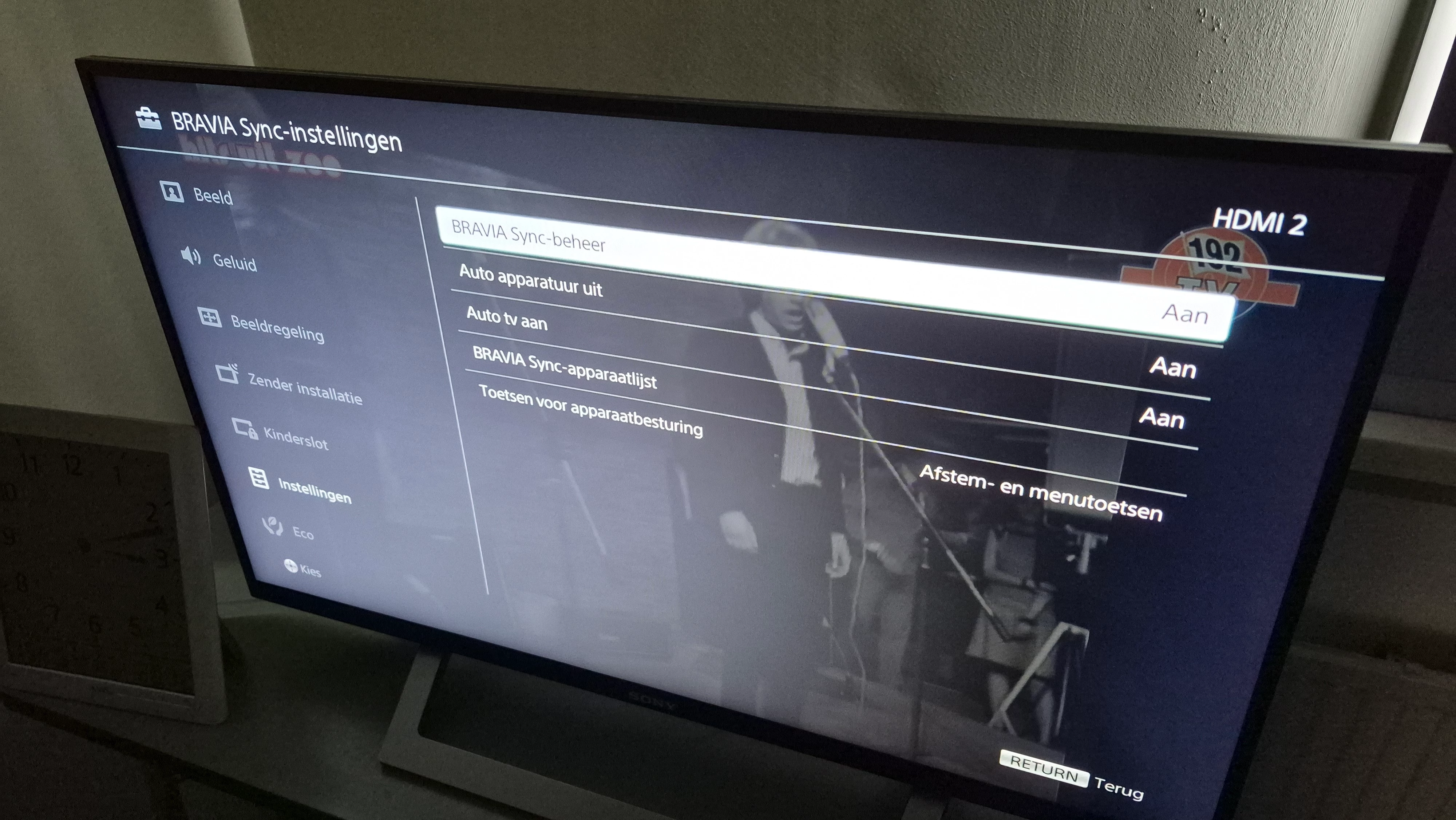

Een keer de Sony hele nacht stroomloos maken. Hopelijk werkt het dan langer (...).
Mijn instellingen op een Sony uit 2016. Geen TV+ box, maar Nokia 8000 in de slaapkamer.

Thanks! Ik ga dat doen en m'n instellingen vergelijken. Dank voor de moeite van het helpen!
