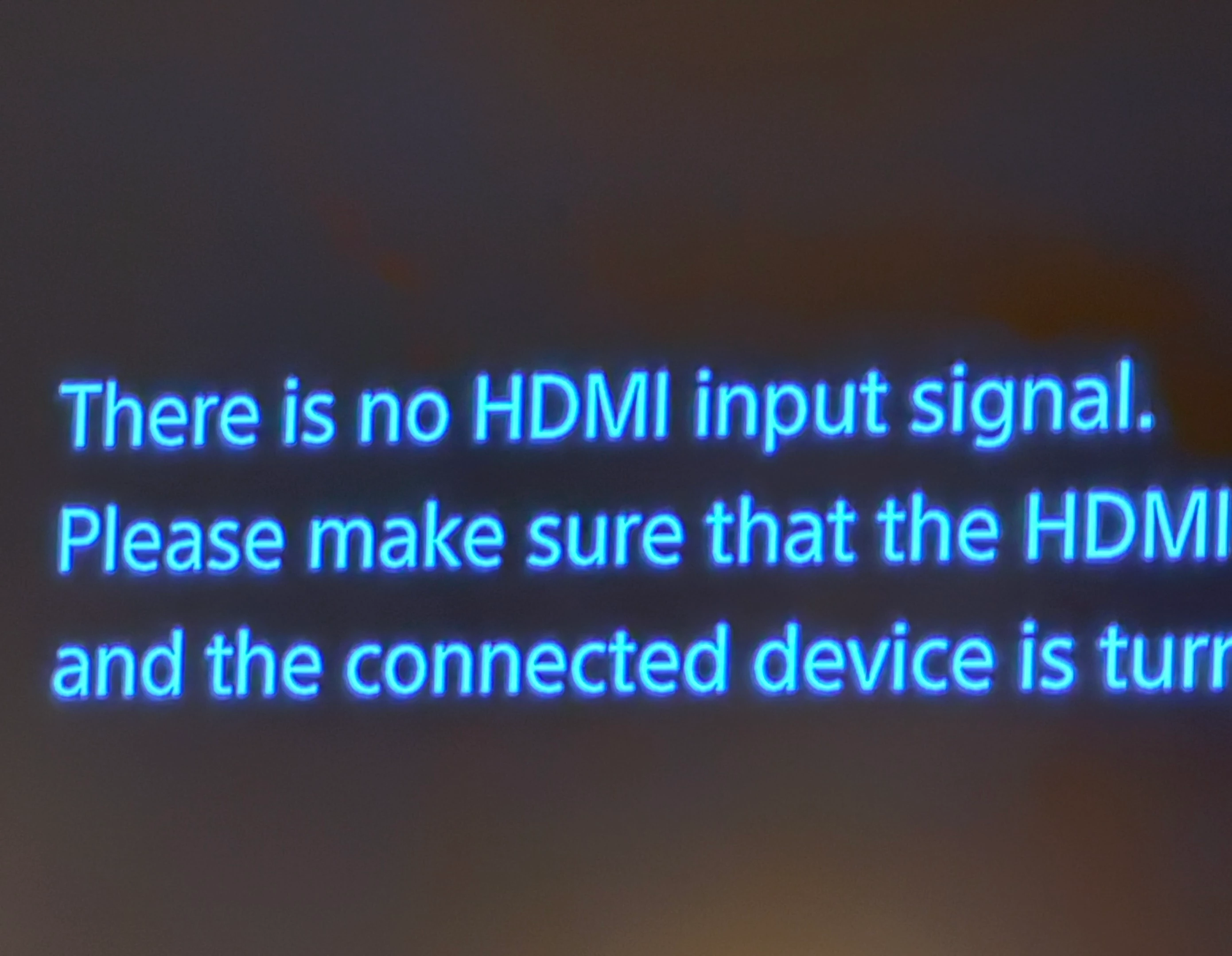

TV+ box DIW7022 schakelt na 5 minuten pauzestand in iedere willekeurige Streamingdienst volledig uit. Als we de box weer opstarten en naar desbetreffende Streamingsdienst gaan, staat het beeld daar nog op pauze.
TV kanalen op pauze blijven wél staan.
Herstart helpt niks.
firmware 0.38.2

Bedankt voor je reactie.
Hier niet. Zie afbeelding na 5 min pauze

Klopt, de tv+ box schakelt uit (rode led) dus geen screensaver. Dat was vroeger wel zo, nu niet meer.
