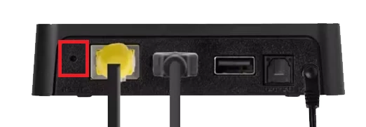

Je kunt proberen om jouw TV-ontvanger eens te resetten.
Reset via het reset-knopje
De KPN TV+ Box
Achterop de KPN TV+ box zitten een aantal aansluitingen. Aan de linkerkant, naast de gele netwerkaansluiting, zit een resetgaatje. Druk hierin een puntig voorwerp (paperclip) en houd die 7 seconden ingedrukt.
Het apparaat zal alle persoonlijke instellingen wissen. Je kunt hierna het installatieproces opnieuw doorlopen.

Dus je kunt de ontvanger rustig resetten ​@Jangerie !
Hallo ​@Jangerie ,
De KPN TV+ Box
Het hele verhaal staat hier beschreven:
