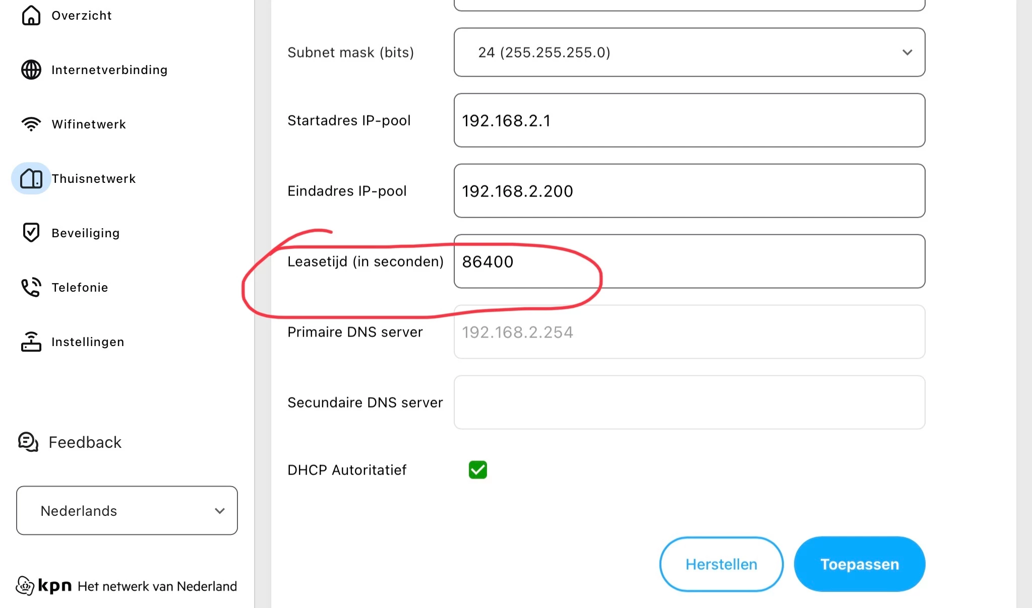

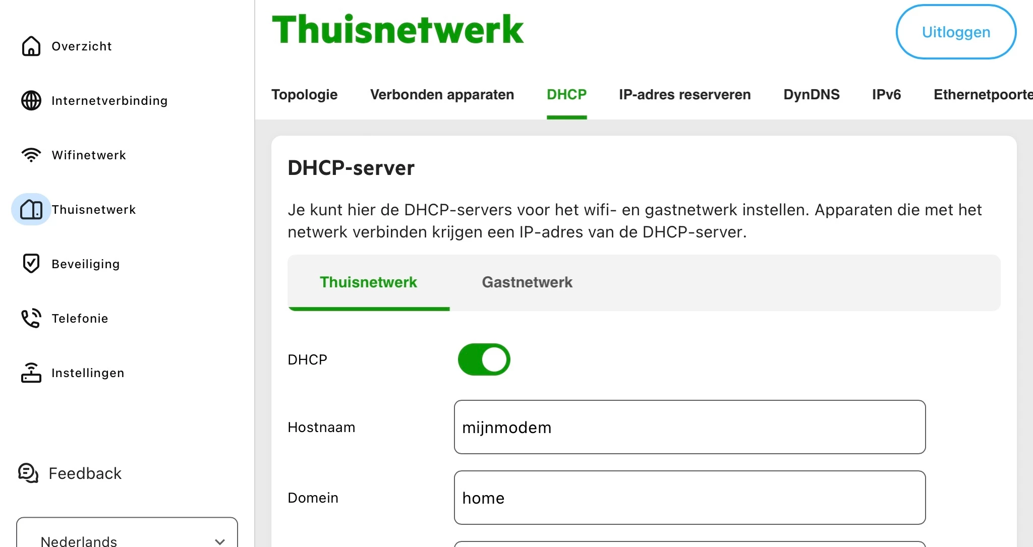

Dit probleem heb ik nog steeds. Een aantal maanden geleden de tv box weer teruggezet naar fabrieksinstelling en hierna was dit probleem even verholpen omdat de ontvanger op energie besparing stond, dus de ontvanger altijd helemaal uit. Nadat de ontvanger op snel opstarten is gezet was dit probleem er weer. Logisch want de wifi verbinding blijft aanwezig. Elke exact 12 uur komt de melding Wifi verbinding verbroken. Ook loopt nu het beeld regelmatig vast en moet je van kanaal wisselen en weer terug om verder te kunnen kijken. Deze.problemen doen zich op alle ontvangers (3) voor dus denk nog steeds aan een ip- adres release van 12 uur in de dhcp server van het modem. Ik kan dit niet beoordelen want ik kan niet in de dhcp instellingen komen op het modem. Als iemand weet of en hoe ik daar bij kan komen dan hoor ik dat graag.
Leen59
  • December 20, 2025
Zie hieronder
