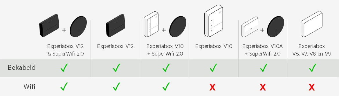

Op onze pagina over TV+ via de wifi geven we het volgende aan:
Werkt KPN TV+ met wifi ook als ik een ander modem heb?
Ja, dit kan, echter we ondersteunen alleen KPN TV+ en wifi met de KPN Box 12 en 2 SuperWifi 2 punten. Zo weten we zeker dat je de beste tv-kwaliteit krijgt.
Wil je echter toch wifi gebruiken en heb je onderstaande apparatuur thuis? Test dan of aansluiten met wifi in jouw situatie werkt. Wij hebben deze combinaties succesvol getest,
KPN TV+ en wifi
Heb je misschien iemand die je kan helpen om tijdelijk even de Box 12 aan te sluiten in plaats van de Fritz!Box? Puur om te kijken hoe het dan gaat.
