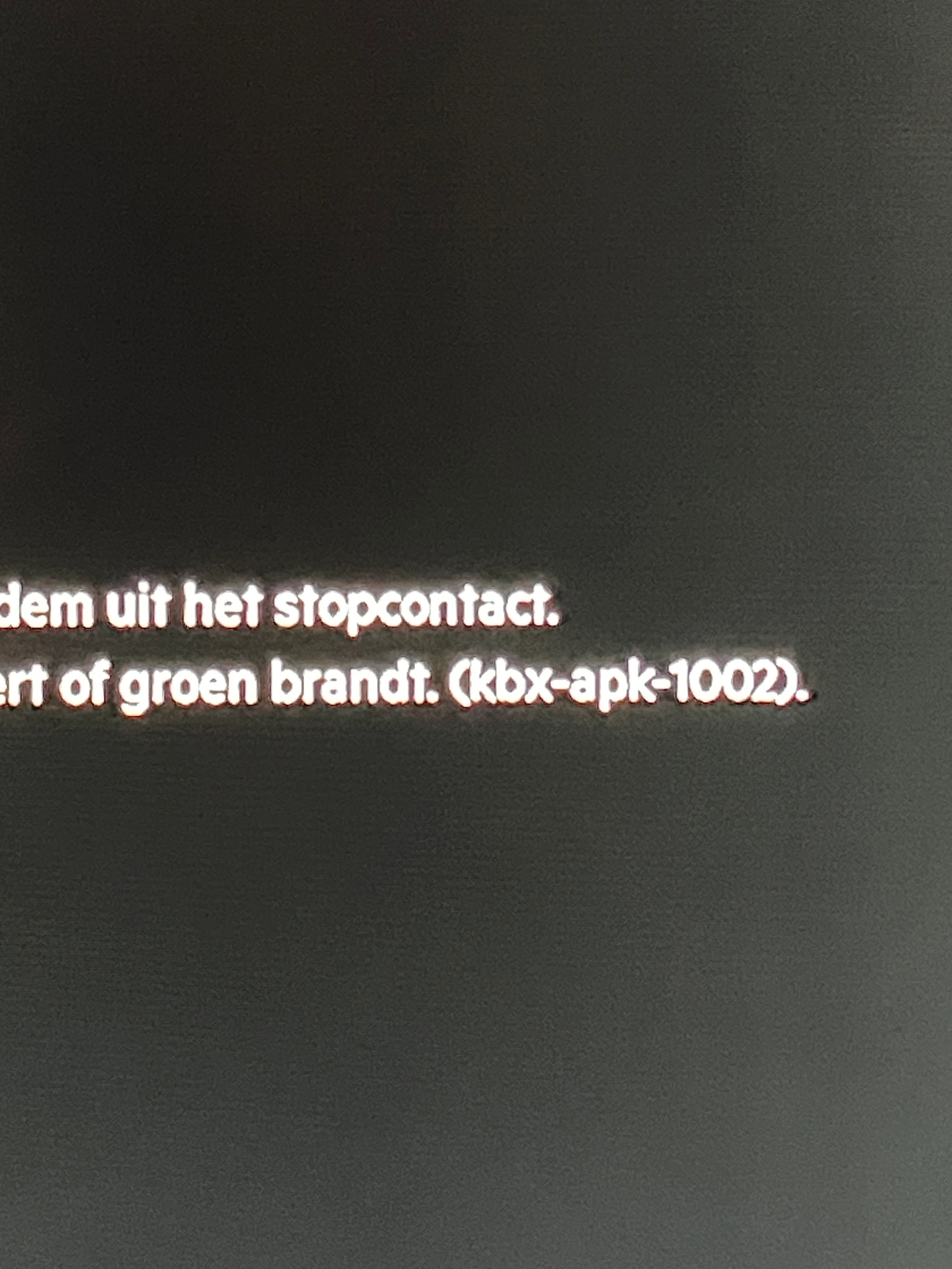

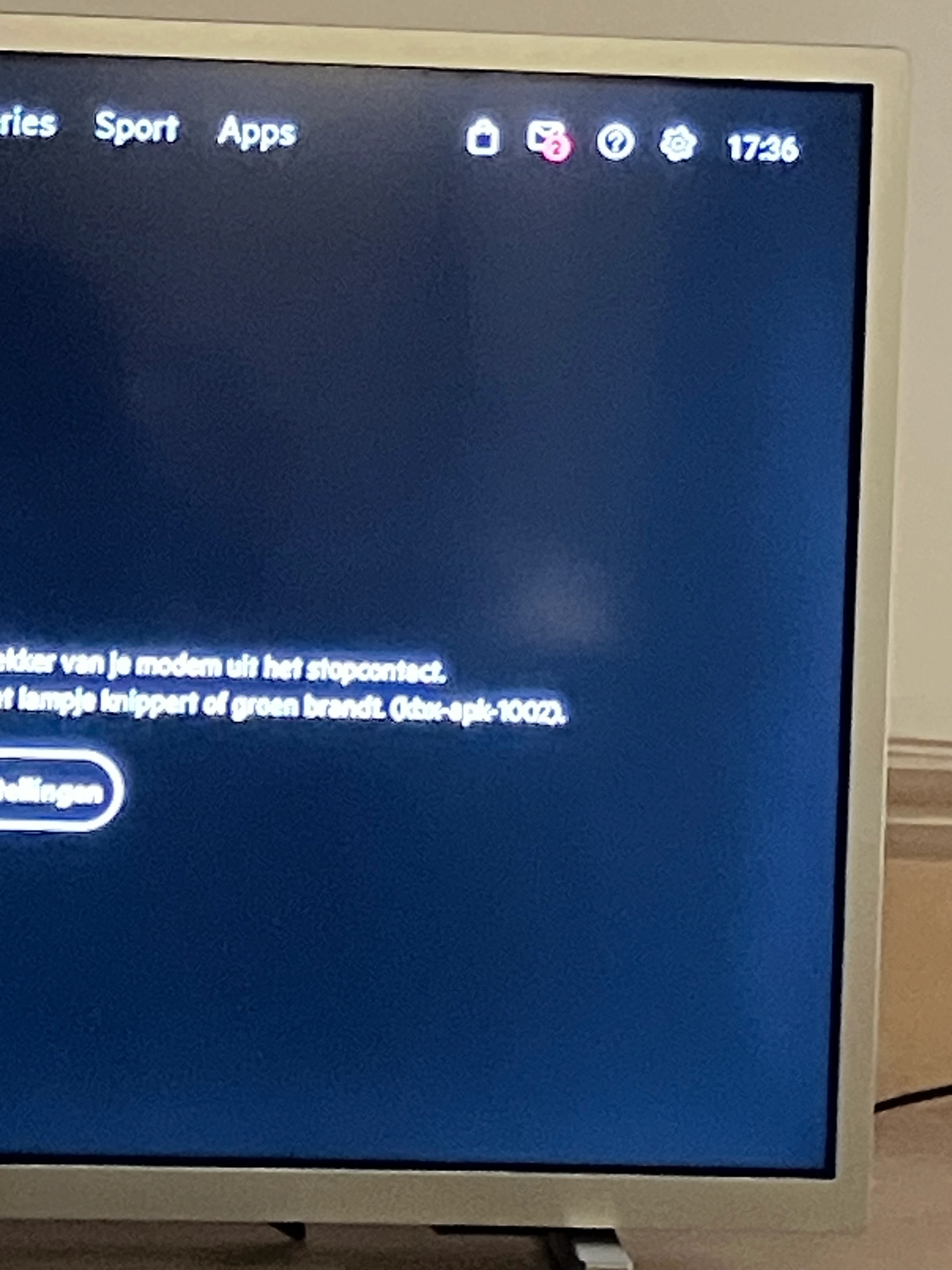

foto maken is moeilijk want hij blijft maar even staan
Lijkt het op de foto uit Ik krijg elke dag een melding over verversen in beeld, erg irritant? Ofwel, zie je:
Je hebt geen internettoegang, herstart je modem. Haal de stekker van je modem uit het stopcontact.
Wacht 10 seconden en stop de stekker weer terug. Wacht tot het internet lampje knippert of groen brandt. (kbx-apk-1002).
[Verversen] [Instellingen]
Opstarten KPN TV+...
Via Oplossen foutcode KPN TV kom je voor die code “kbx apk 1002” op Internet werkt niet goed. Krijg je misschien nog meer informatie met die probleemoplosser?
Ik heb dit dus ook dagelijks en zie o.a. melding Kbx-apk-1002 . Alles geprobeerd en niks werkt!!

Voor de melding over het verversen van de internetverbinding zit een wijziging in de laatste launcher update, die deze week bij iedereen geïnstalleerd wordt.
KPN TV+ Box: Update december #1 2024
TV+ Box launcher versie 1.171.2
  • Het kan gebeuren dat de internetverbinding van je TV+ Box even kort onderbroken wordt. Het was zo dat je dan gelijk een foutmelding voor je neus kreeg. Terwijl dit niet per sé nodig is bij een korte onderbreking. We hebben dan ook de tijd voor je de foutmelding ziet wat langer gemaakt.
