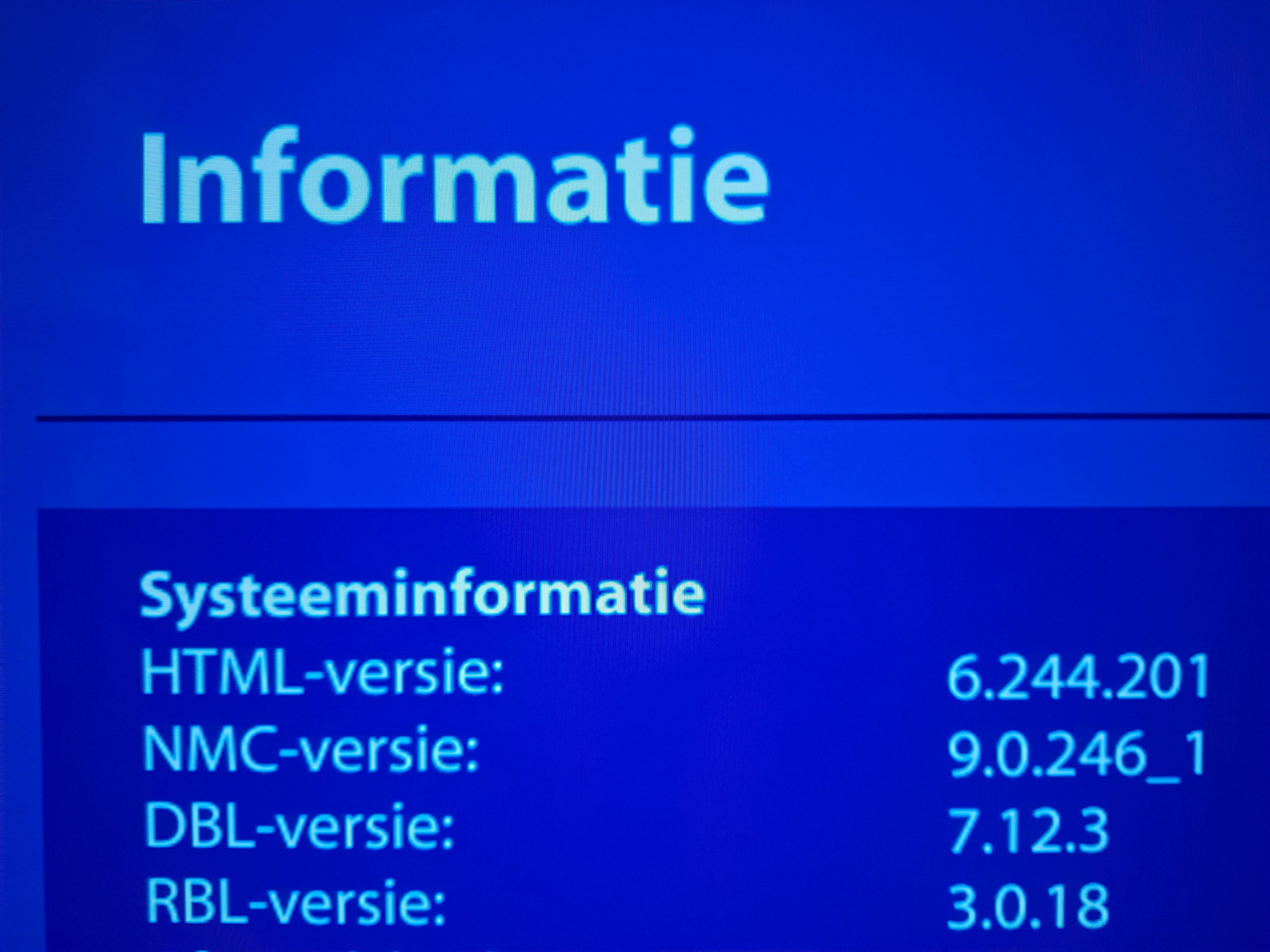

Goedemiddag,
Vorige week HTML versie 6.247.201 gehad, is een aantal dagen geleden plotseling  weer teruggezet naar
6.244.201 zie foto.
Net opnieuw software geladen maar er veranderd niets.
Nog steeds problemen met zwart beeld bij opnames , ontvanger vip 5202  is hiervoor al eens omgeruild.
Mvg,
R.V

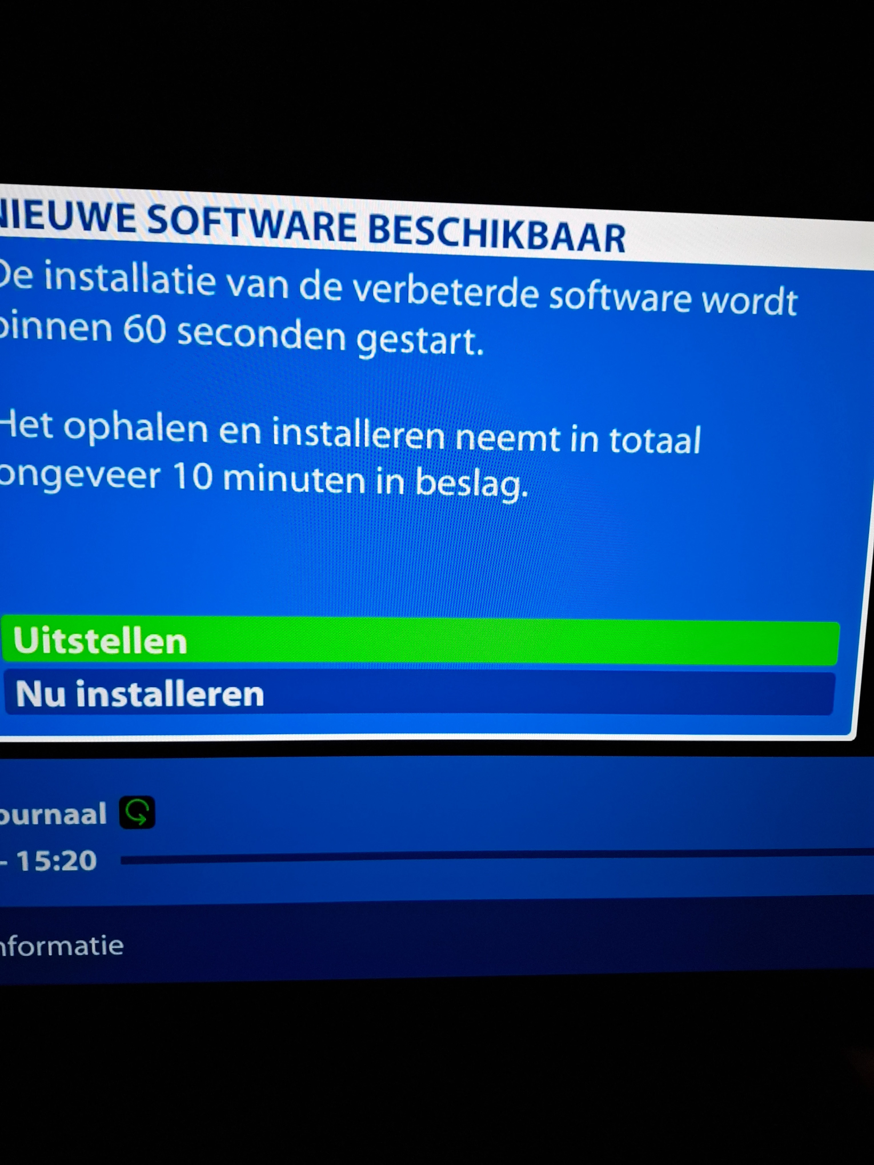

  • sep 7, 2026 1:10 p.m. UTC
Vreemd dat de HTML-versie weer teruggezet is, maar ik wil je toch vragen het deze week even af te wachten. Als het goed is krijg je (opnieuw) vanzelf de nieuwste versie. En dan zijn we benieuwd of het beter gaat met de opnames.
  • sep 7, 2026 1:32 p.m. UTC

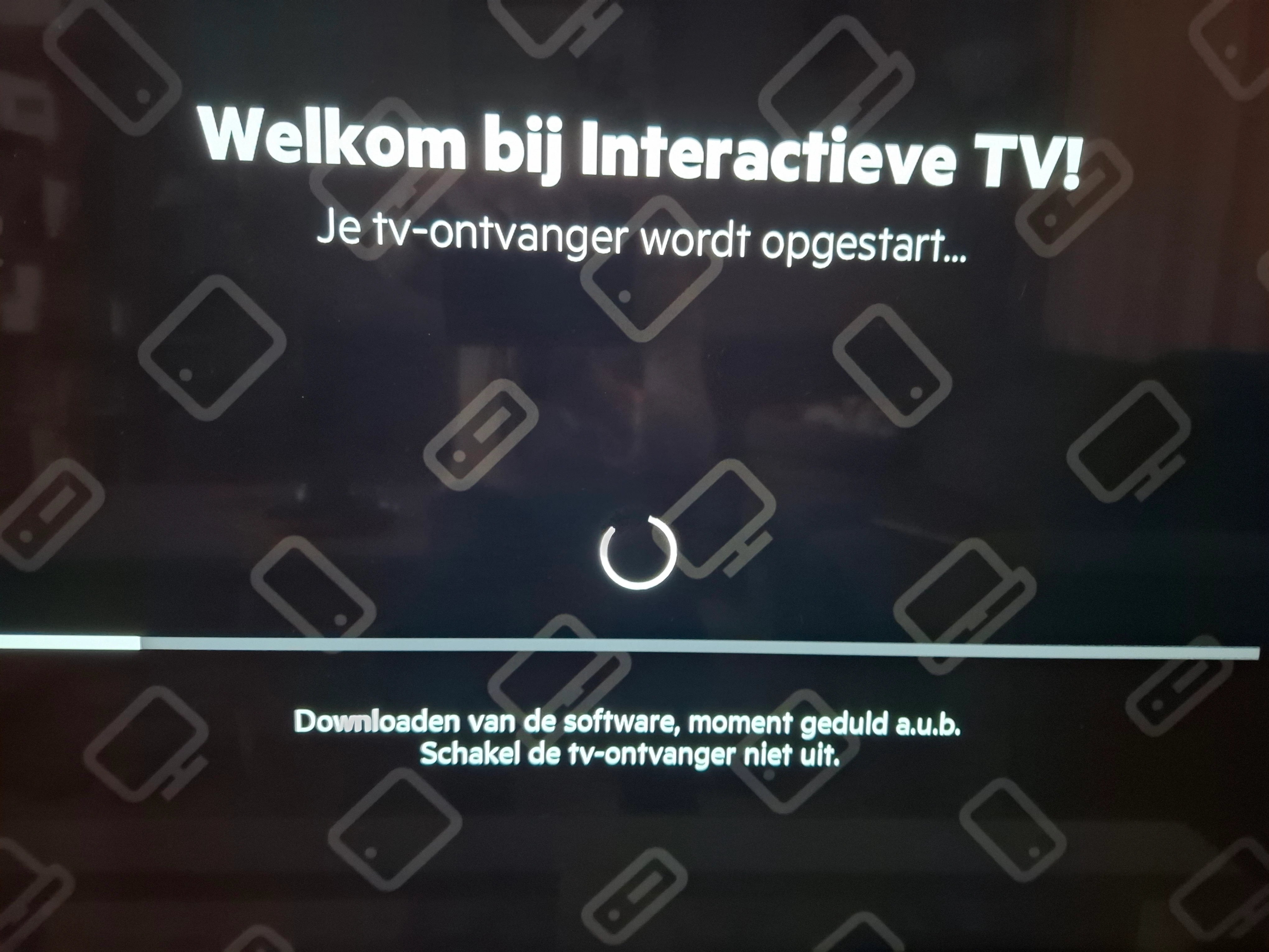

Hoi Arjan,
Ik heb de ontvanger weer naar software laten zoeken, na een herstart kreeg ik deze melding
Gekozen voor nu installeren, en ontvanger begon met downloaden van software.
Dit duurde even.
  • sep 7, 2026 1:35 p.m. UTC

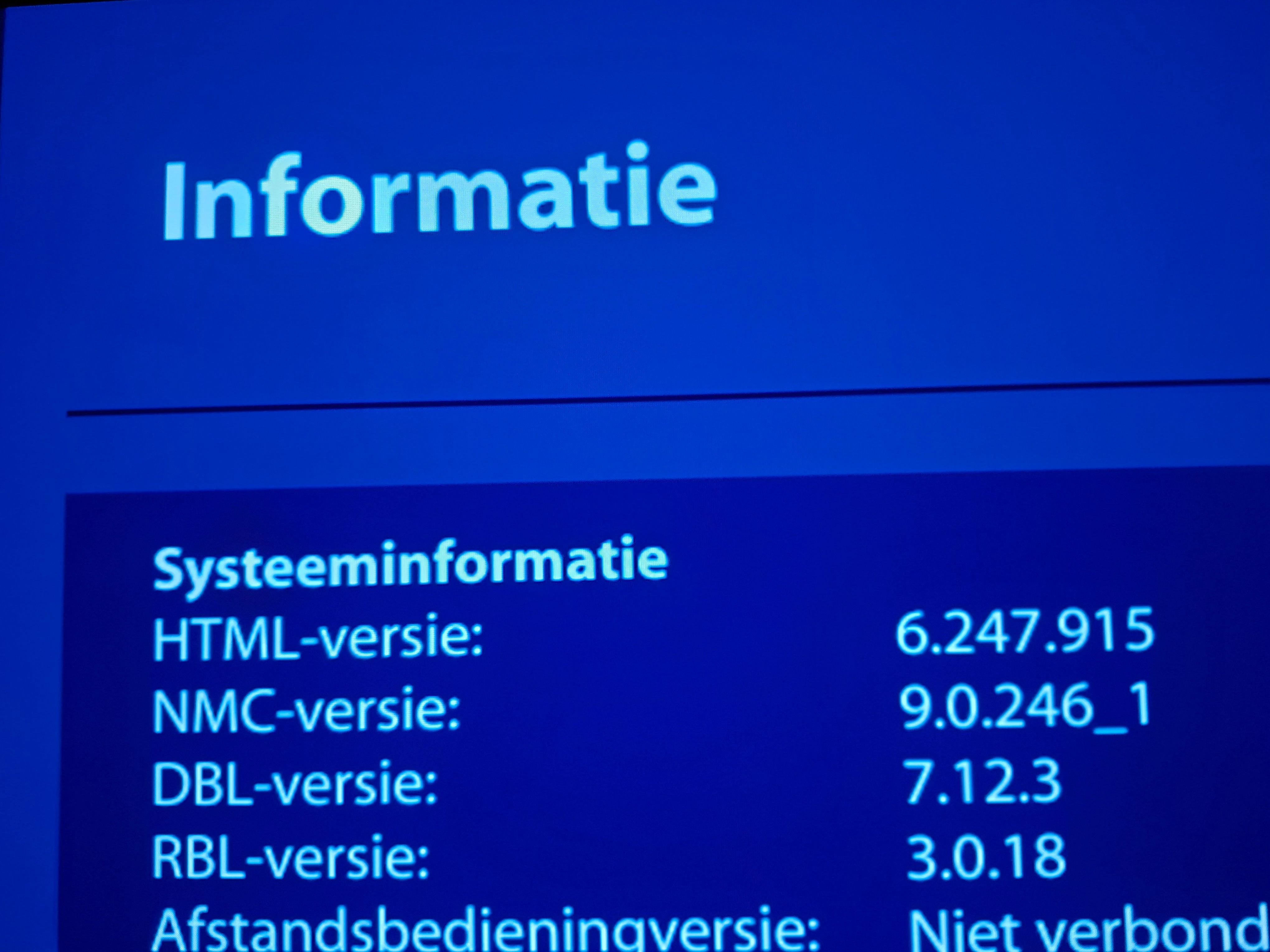

Na 2x software download is de html versie wel naar 6.247.915 gegaan.
We gaan het in de gaten houden.

Ik snap er niets meer van, ik heb nu HTML 6.244.201 en NMC 90.246_1, ik weet niet of de HTML terug is gezet, of dat ik het niet goed gezien heb eerder...

Beste Klant-01,
Je had het goed gezien dat de html versie teruggezet was naar 6.244.201.
Tijdens het televisie kijken kreeg ik een popup met de melding we zijn er bijna toen deze meding weg was ben ik gaan kijken bij informatie in het instellingen menu en zag dat de html versie weer terug gegaan was naar 6.244.201.
Ik vermoed dat de html versie 6.247.201 problemen veroorzaakte.
Dat de laaste drie cijfers opgehoogd zijn van 201 naar 915 is dus weer update.
Maar hier kunnen Erik van kpn of Arjan van kpn vast meer over vertellen
De versie  6.247.915 heb ik binnen gekregen door in het menu instellingen naar systeem te gaan en daar een frisse start te kiezen (dit is hetzelfde als bij de vip2952 )hierdoor gaat de ontvanger de software opnieuw ophalen en en als het goed de laatste, ik heb dit 2x moeten doen toen is de html versie pas naar de laatste versie gaan maar misschien gaat het bij jou wel in 1 keer goed.
Normaal gesproken zou jou en mijn ontvanger automatisch deze update moeten krijgen.
Waarom dit niet gebeurt is weet ik ook niet.
Maar let op! de instellingen die je zelf hebt veranderd staan weer in de fabrieks instellingen.

Afgelopen week is, per abuis, bij een deel van de klanten de HTML weer teruggezet. Dus het kan inderdaad zijn dat je de 6.247.201 al een keer gehad hebt, en toen terugging naar de 6.244.201 en nu dus opnieuw de update naar 6.247.201 hebt gehad of nog gaat krijgen. Die uitrol is nog bezig. Hoef je zelf niets voor te doen.
Over de 6.247.915, dat is een pilot ter voorbereiding op een latere release. Dus die is op hele kleine schaal uitgebracht. Kun je verder negeren. Als je die niet hebt ga je hem ook niet krijgen.
