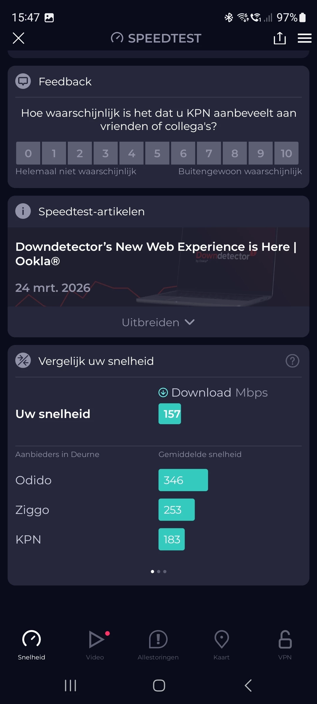

Nieuwe Cat6 kabel komt later vandaag binnen. Maar ook de WiFi is erg laag weer vandaag. Ik heb nu maar 157mb Download op Wifi , bij mijn abonnement van 1GB. Dat kan toch niet? Kan KPN de Glasvezel misschien eens controleren?

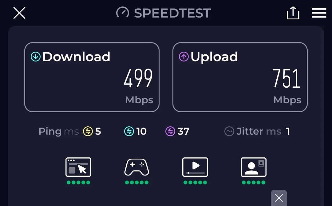

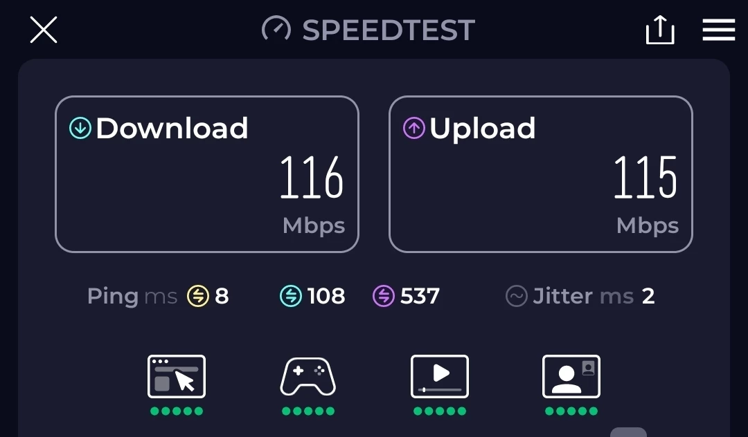

Omdat de WiFi snelheid zo laag bleef, heb ik van een collega tijdelijk de box 12 van hem mogen gebruiken, om te kunnen testen.
Bijgevoegd zie je de uitslagen. De hoge snelheid werd met het modem van mijn collega gehaald. De zeer lage snelheid komt van het modem, wat ik van KPN ontvangen heb bij mijn abonnement. Ik zou graag dat modem om willen ruilen, want die is duidelijk niet goed.
