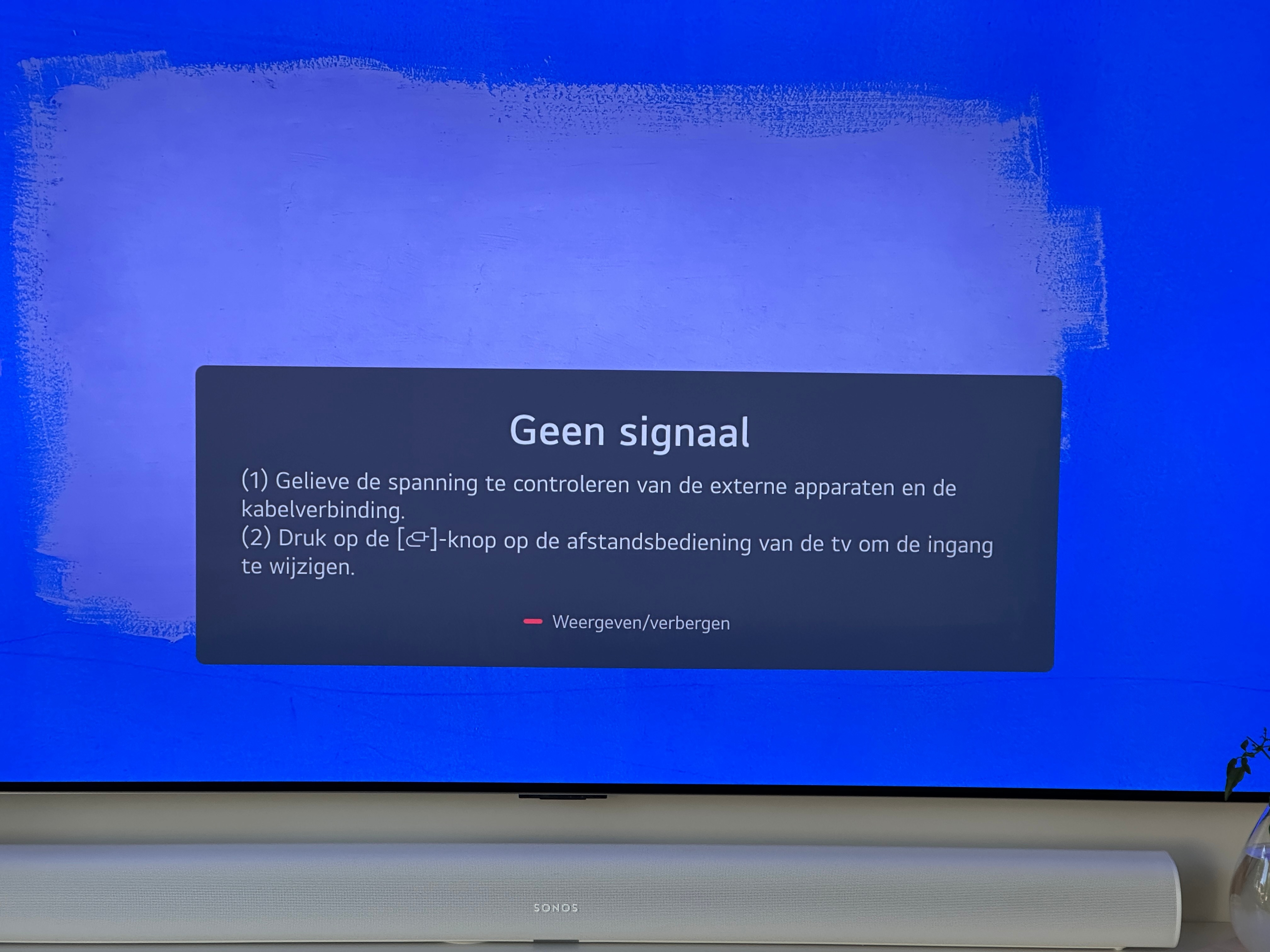

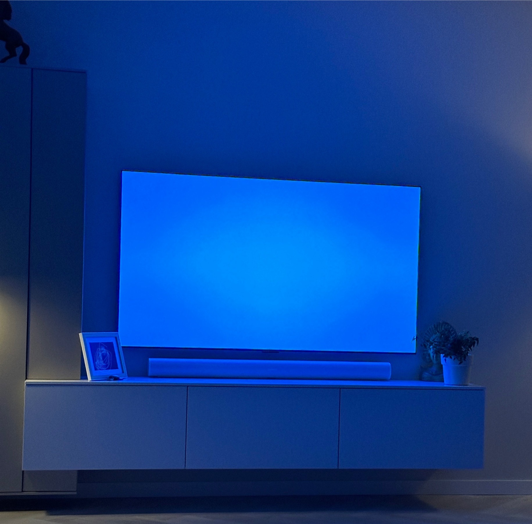

Vandaag maar even weer een update.
Sinds twee dagen heb ik een blauw beeld(blue screen of death?) met haperend geluid en kan ik niet meer zappen naar een kanaal. Ik had geen zin om de ontvanger wéér opnieuw opnieuw op te starten dus heb ik maar via wat anders gekeken. Maar vandaag komt het nwe modem dus miss..
En tot overmaat van ramp is Post.nl nu mijn pakket kwijt…dus geen ander modem vandaag .
euh, modem? Je bedoelt ontvanger. Maar wel vervelend.
Eeuh.. nee, dat bedoel ik niet, ik bedoel modem…
oh, echt het modem… waar je alles op aansluit. De Box12.
Maar met je modem was toch niks aan de hand. Het is toch één tv ontvanger die het niet doet.
Omruil van het modem gaat hierbij niet helpen natuurlijk.
Haha Peter, ik weet wel wat een modem is hoor, idd zo’n ding waar je alles op aan sluit, een Box 12.
Lees nog maar even mijn bericht van 4 dagen geleden..😉
En nee, die gaat ook dit niet meer oplossen, 3 weken verder zijn we nu, ben er beroerd van..😔
