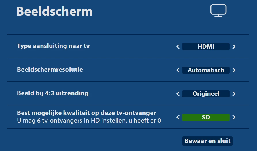

Ik heb een 2 e 5202 gekregen heeft 2 dagen uhd gegeven daarna geen uhd meer en ook de glaskanalen vanaf 661 zijn er niet.
De oude 5202 werkt goed
Lange gesprekken met klantenservice gehad software vervangen naar fabrieks instellingen etc niets hielp . Nu heeft men kpn + ontvanger voor mij besteld zou gratis zijn nee dus volgens email.
Iemand een oplossing ?

Heb je koper of glasvezel?
Mogelijk staat je tv profiel in de systemen op 1 HD en één  SD in verband met bandbreedte.
Als je nu glasvezel hebt is dat onterecht. Een kpn moderator kan dit checken en laten corrigeren. Daarvoor nodig dat je NAW gegevens in je profiel op het forum staan. Formulier opslaan met de knop onderaan.

Overigens, als je de 5202’s wilt blijven gebruiken, die tv+ box direct afbestellen. Zodra je die aansluit kun je niet meer terug naar de oude ontvangers.
Forum|alt.badge.img+28
Hi ​@karel2, welkom bij onze community. Mijn dank aan de gebruikers hier voor hun advies.
Ik zie dat de wijziging naar de TV+ ontvanger rond is. Ik heb voor de zekerheid ook nagekeken of je profiel goed staat en dat is het geval. Ik zie dat het HD signaal overal actief staat.
Wat ik nog kan bedenken is dat er op de 5202 ontvanger dit niet aanstond. Dit kan onder Menu > Beeldscherm. Dit zal echter straks niet meer van toepassing zijn als je over bent naar TV+, maar ik benoem het wel voor andere meelezers.

Op de defecte 5202 heb ik diverse malen geprobeerd het uhd signaal te activeren , maar dat mislukte steeds ik kreeg binnen x seconden opslaan te zien maar wat ik ook deed uhd werd niet geactiveerd..nieuwe software laden heeft ook niet geholpen. En wat mij verbaast heeft is dat niemand van de klantenservice die ik sprak ( los van die onbruikbare ai stemmen) met een oplossing kwam.
Ik daag Kpn dan ook alsnog uit met een oplossing te komen.... de tv+ box heb ik nog niet geinstalleerd
