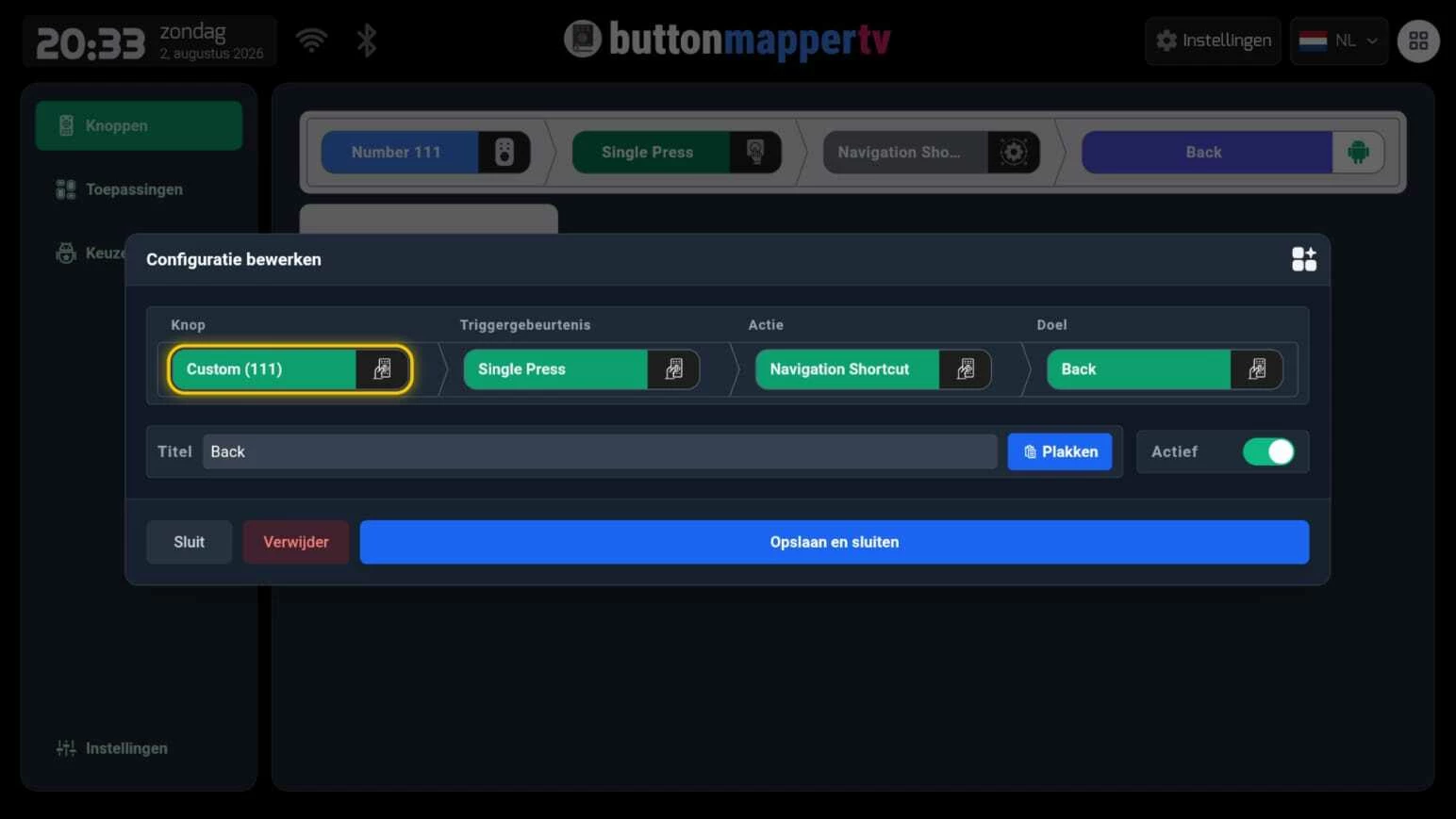

Oke, ik ben er zelf even iets verder ingedoken.

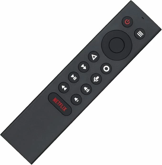

Ik heb nog een tweede NVIDIA Shield Pro op de slaapkamer, daar lag de originele afstandbediening nog wel in de buurt (wordt ook niet gebruikt, gebruik daar ook zo'n zelfde andere voor).
Op de originele afstandsbediening zit onder de circel een knop met een pijl naar links, dat is de back button en die werkt.
Ik heb een app geinstalleerd welke je kunt gebruiken om knoppen anders toe te wijzen.
Hiermee is het mij gelukt om te ontdekken wat mijn afstansbediening stuurt en zelfs om dit dan aan te passen dat hij als back wordt gebruikt.
Mijn afstandsbediening zend code 111 wat escape betekend.
Het werkt nu wel, maar wel erg traag dus dit is zeker geen oplossing.
Concreet verzoek aan de ontwikkelaars is dus om de escape key (111) OOK als back knop op te nemen.
Kijk, dit zien we graag! Zelfonderzoek naar wat er mis gaat en een concreet verzoek. We gaan het meenemen ​@MavhRik. Geen beloftes dat we het geen realiseren, maar we gaan kijken wat er mogelijk is.
