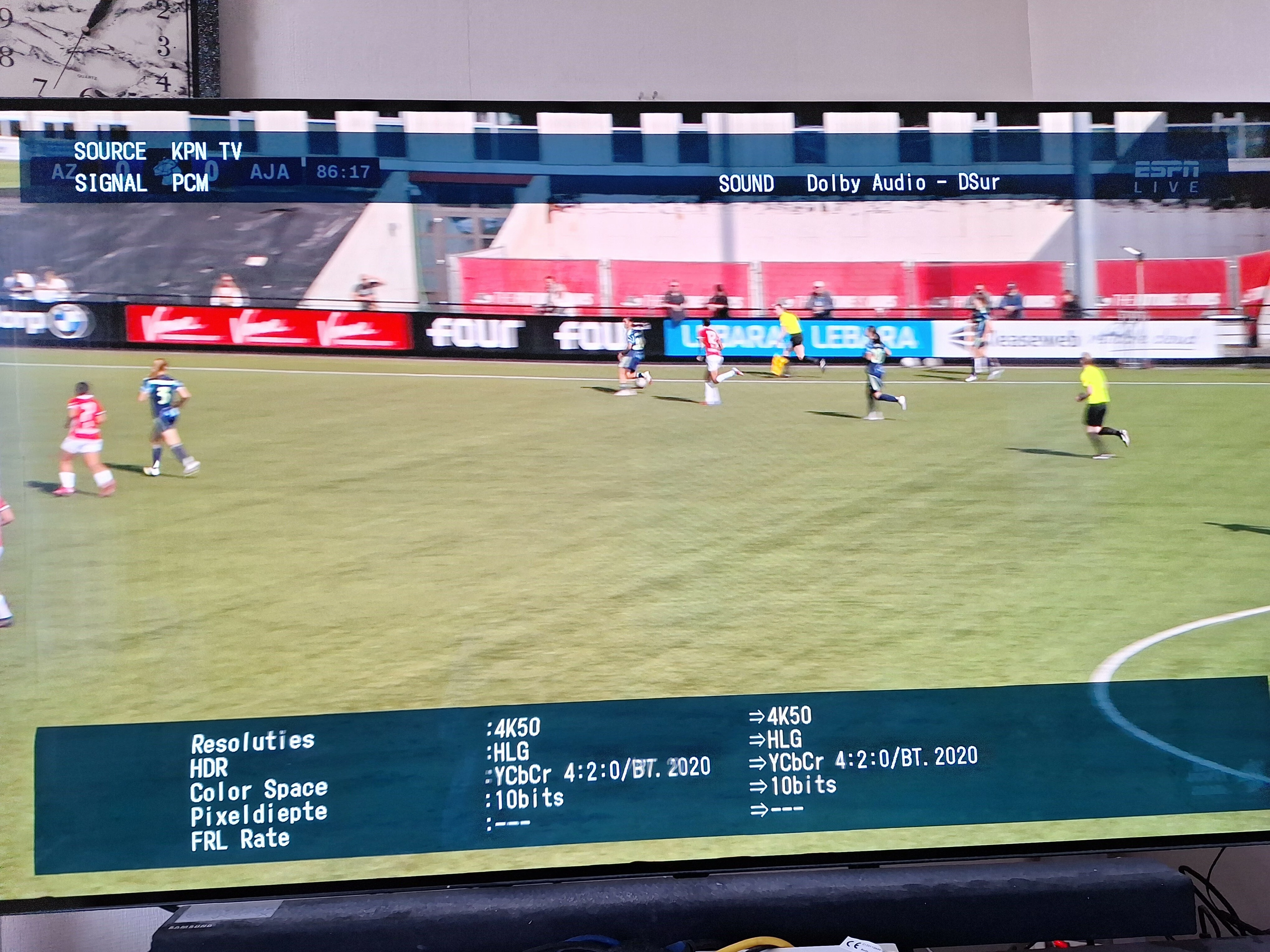

Ik heb sinds kort KPN en het 4K pakket, met name voor ESPN. Er valt, met name bij avondwedstrijden, niet te kijken naar een wedstrijd op het UHD-kanaal. De lijnen en resolutie zijn mooi strak maar het verschil in kleuren tussen de reguliere ESPN kanalen en het UHD-kanaal is immens. Gewoonweg te fel en onrealistisch, alleen al de grasmat is 'nep-groen'. Is dit voor jullie herkenbaar? De meerwaarde van het 4K pakket is hierdoor minimaal. Het reguliere ESPN oogt daarentegen naar mijn idee net ietsje te flets t.o.v. vorige provider Ziggo.
Met de Samsung tv instellingen krijg ik het niet beter. KPN staat op Multicast, automatisch beste kwaliteit, automatisch beste resolutie, 4k2k-50hz, HDR automatisch en HDR formaat is Dolby Vision.

@SanderEind ESPN UHD zendt uit in HDR HLG, dus de instelling Dolby Vision is verkeerd en brengt valse kleuren op jouw TV

Hier Samsung. Ondersteunt HDR10. Geen Dolby Vision. Ontvanger moet dus op HDR10. Die norm gebruikt ESPN UHD ook.

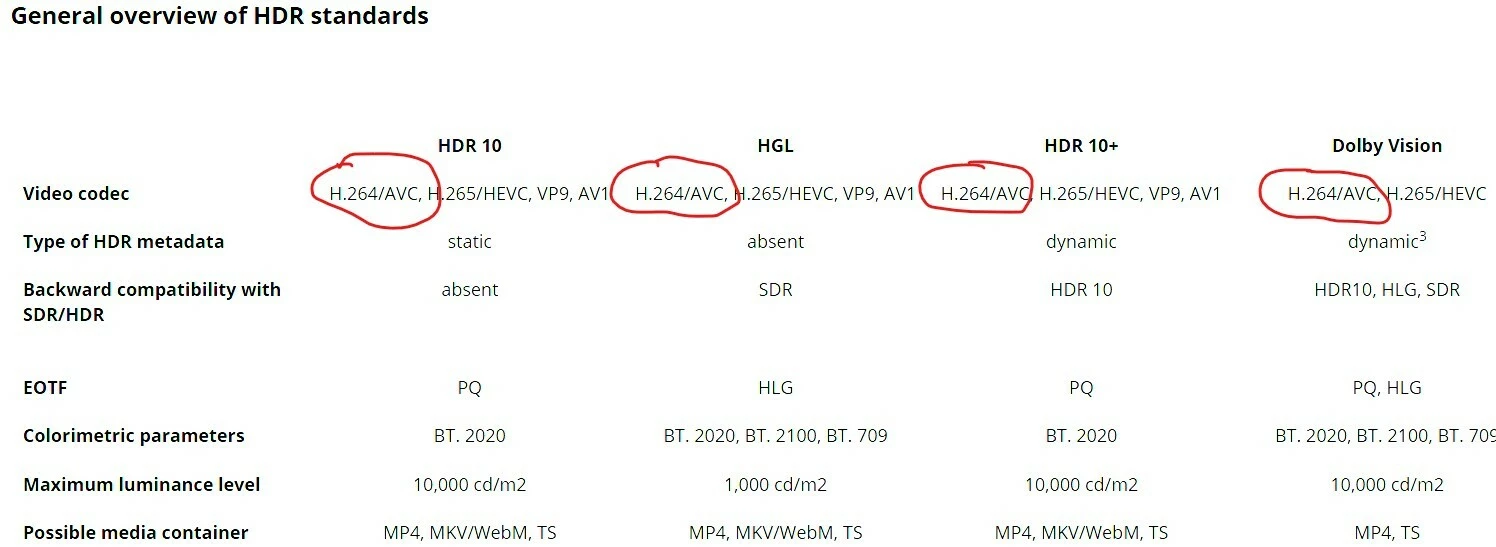

Waar heb je deze informatie vandaan? ESPN UHD bij Ziggo is in H.265 15.25Mbs en 1080p. De ESPN UHD bij KPN is nog steeds in H.264 en dus veel mindere kwaliteit.

En waar baseer je op dat bij kpn het uhd kanaal H.264 zou zijn? HDR is alleen met HEVC mogelijk. Het kan ook alleen maar met de 4k ontvangers doorgegeven worden. Daar is H.264 te inefficiënt voor.

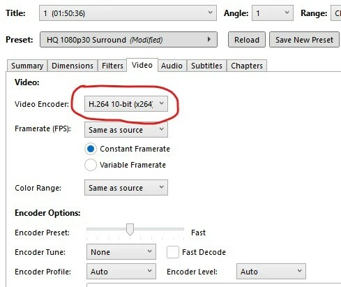

  • September 28, 2025
Fijn. Ruk je weer één zin uit z'n verband.
Het kán wel maar is zeer inefficiënt. Lijkt mij onwaarschijnlijk dat kpn dat doet.

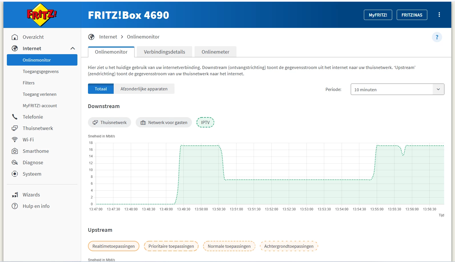

Ik denk niet dat dat apparaat gelijk heeft wat betreft ESPN UHD HDR/HLG in 1080i , 15 Mbps. Dan heb je een slechter beeld dan met ESPN 1080P,  14,2 Mbps mijns inziens.
Hier heb ik kanaal 694 (ESPN UHD) met 17.2 Mbps. Had het beeld wel wat meer sprankeler verwacht!

Dank voor alle reacties. Ik heb Dolby Vision omgezet naar HDR10. Dat lijkt inderdaad de oplossing te zijn!
