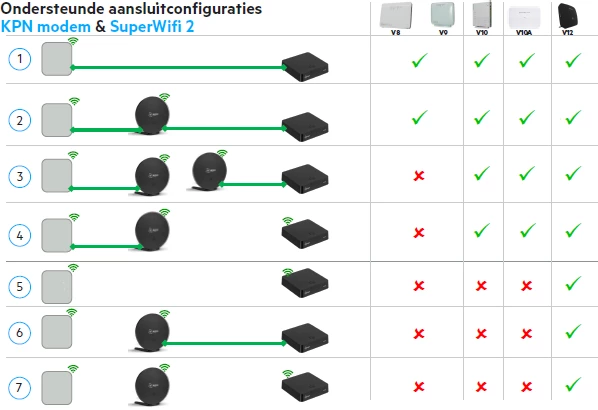

Beste antwoord door Erik van KPN
Dus lijkt het mij dat Multicast over WiFi kán werken over bijvoorbeeld WiFi 5 (V10).
Klopt.
Dat er alleen verschil in prestaties zijn, uiteraard.
En dat klopt ook.
Je hebt de techniek Multicast-to-Unicast, maar zover ik weet zet die techniek juist multicast om naar unicast via wifi. Je hebt hier dus alleen profijt van als je de TV+ ontvanger op “Unicast” zet, toch?
Dit klopt en klopt niet. Is ook al even genoemd. Dit protocol zet de multicast stream om naar een unicast stream voor het transport via wifi naar de specifieke ontvanger die via wifi is aangesloten. Dit staat verder los van hoe die tv ontvanger is ingesteld.
Ik snap dan alleen weer niet waarom SuperWifi 1 niet ondersteunt wordt voor TV+, omdat die deze techniek mist. Dat is toch helemaal niet relevant als je gebruik maakt van Multicast?
Ongetwijfeld denk ik ergens verkeerd over. In dit Kennisbank topic wordt ook gesproken over “speciale communicatieprotocollen”, ik ben alleen erg benieuwd welke dat zijn. Is dat dus Multicast-to-Unicast?
We bedoelen in het KB artikel inderdaad multicast to unicast daarmee. Iets verderop in het artikel wordt dit ook expliciet benoemd.
Het is ook niet zo dat het niet kán werken via wifi zonder dat protocol. Maar wij willen graag dat onze klanten een zo goed mogelijke kijkervaring hebben. En je hebt sneller kans op issues zonder multicast to unicast. Dus voor ons aansluitbeleid geldt dat wij situaties buiten die tabel niet ondersteunen.
Maar. Het artikel, en ook de tabel, stammen van voor de uitrol van de KPN Software op de V10 en de SuperWifi 1.
Met de uitrol naar KPN Software hebben zowel de V10 als de SuperWifi 1 ook multicast to unicast. en verandert ook het aansluitbeleid. Ik_Combineer heeft dat ook al wat genoemd. Het Kennisbank artikel wordt hier op korte termijn op aangepast.
Edit: het Kennisbank artikel is inmiddels voorzien van update

De V8 en de V9 moet je niet meer over willen schrijven, zi.jn EOL, als het goed is heeft iedereen die modems al omgeruild gekregen via KPN voor een V10 of hoger.
Het belangrijkste verschil tussen een V10 en een KPN Box12 is dat de 12 Wifi6 AX ondersteunt en de V10 maximaal wifi5 AC
Dat is ook de reden dat KPN op het eerdergenoemde kaartje wifi niet ondersteunt bij een TV+(SB) decoder, maar dit geldt eigenlijk alleen voor de V10 met de oude firmware, of het  voor de V10 met de nieuwe firmware ook nog geldt is mij niet bekend., dat antwoord lees ik graag van het moderatieteam.

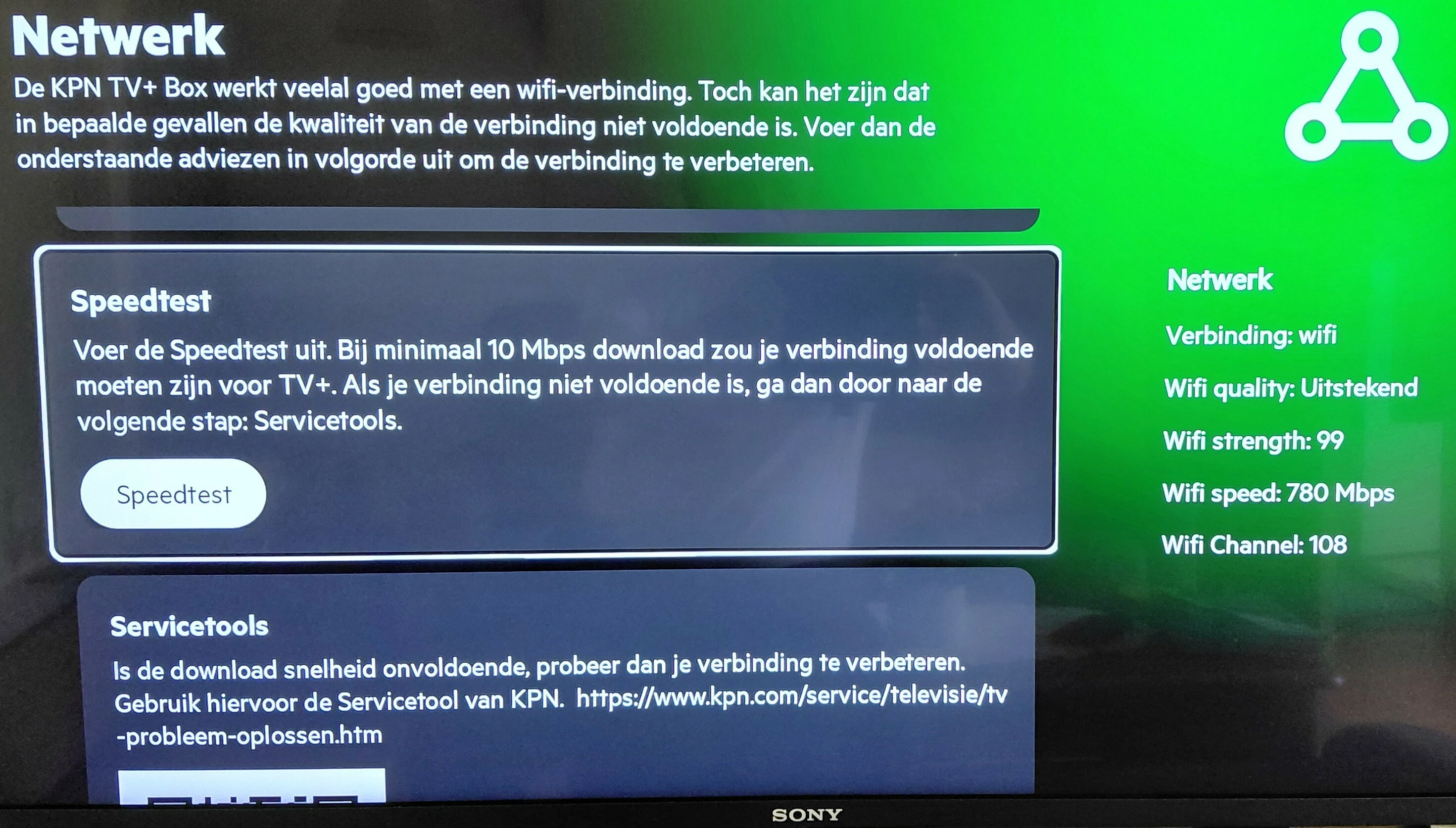

Ik ga nog even uitzoeken hoe mijn V10 met nieuwe firmware het draadloos doet naar deTV+decoder, unicast of multicast.
Ik kom er op terug.
  • jun 1, 2025 2:07 p.m. UTC

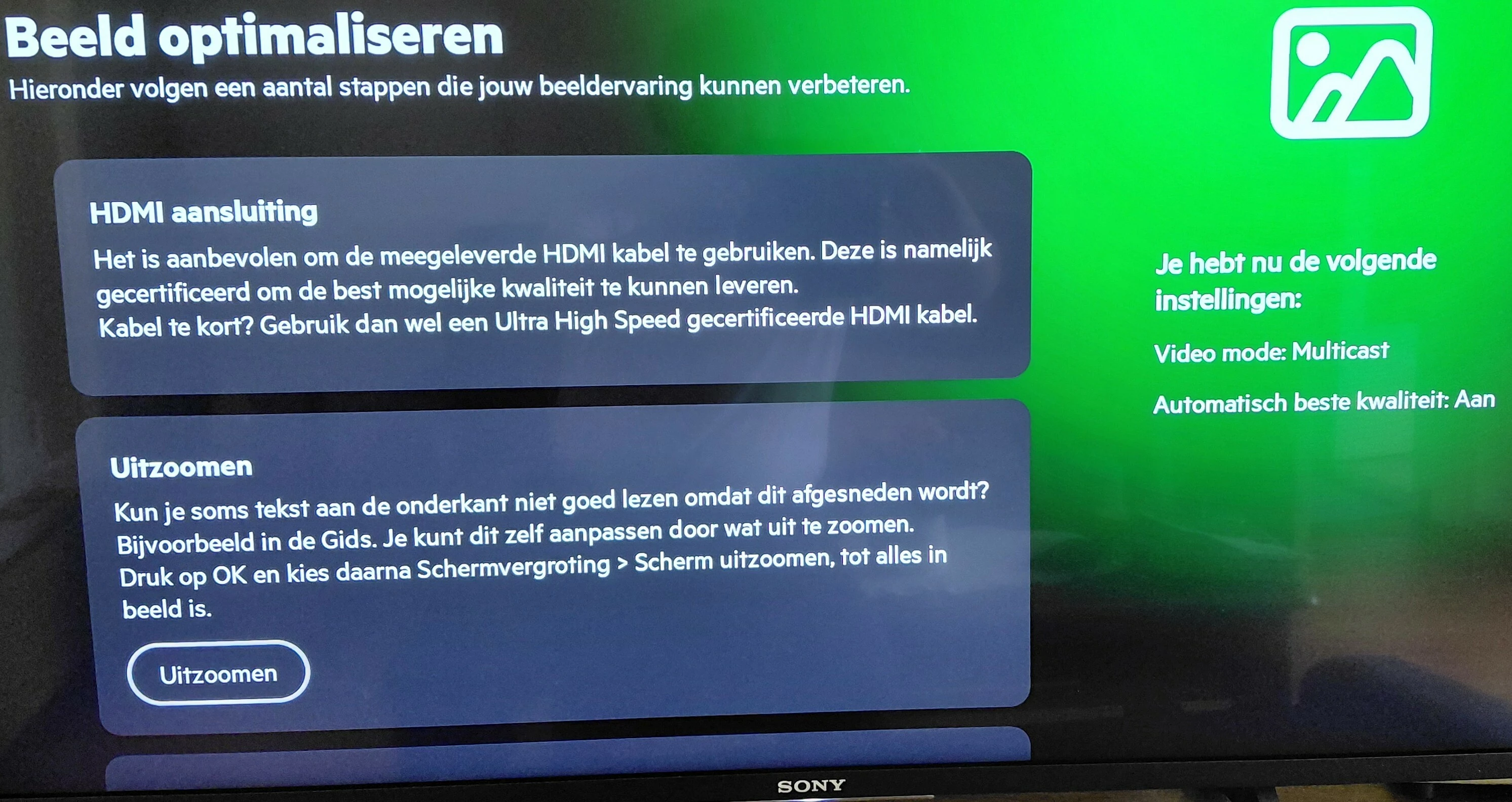

Ik heb zojuist de TV+ DIW draadloos aangesloten op de V10 met de nieuwste firmware eN  werkt goed.
De eis voor draadloos werken met de TV+ is bijgesteld dat er minimaaL 10Mbit/s beschikbaar moet zijn om goed tv te kunnen kijken. Dus kaartje lijkt achterhaald.
Verder blijft mijn DIW gewoon op multicast staan i.c.m. met een draadloze aansluiting op de V10.
Zie ook onderstaande foto's:
WIFI VIA DE V10
MULTICAST VIA WIFI V10

Kaartje is achterhaald, heb het juiste kaartje wel eens gedeeld en daar stond blijkbaar in kleine letters onder dat dit enkel voor intern gebruik was. Dus weet niet hoe veel ik kan/mag delen hier.
  • jun 1, 2025 2:17 p.m. UTC
Multicast + hoge kwaliteit werkt prima via de wifi van de v10. Mits je de nieuwe V10.C software hebt. Als je nog de intermediate software hebt werkt het nog niet.
Dat schema is 2 jaar en 4 maanden geleden geïntroduceerd voor TV+. Toen had nog iedereen de oude software op de v10. Het schema is nooit bijgewerkt. Ik heb dit manco al eerder aangegeven.

Beste ​@Rowi. ben ik met je eens, maar toen dat installatiekaartje verscheen met de bekabelde en draadloze aansluitingen werd draadloos uitsluitend ondersteund door routers en versterkers van KPN met wifi 6 AX, hetgeen nu volledig achterhaald blijkt te zijn, als ik ook de reactie van Ik_Combineer mag geloven.
Zelfs PeterG heeft het intern al doorgegeven, dus ik ben benieuwd wanneer KPN de installatiewvoorwaarden voor de TV+(SB) gaat herschrijven en publiceren.
  • jun 1, 2025 3:15 p.m. UTC
Wat PeterG en Ik_Combineer benoemen gaat als ik het goed begrijp om de afbeelding in het start bericht. Dat staat in  principe los van de vraag van de topicstarter betreffende multicast via wifi.

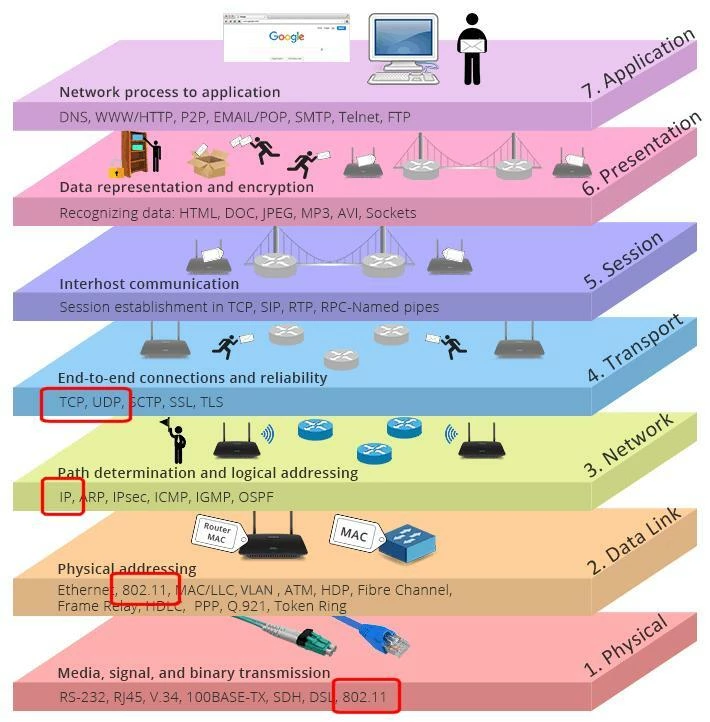

WiFI is niks meer dan een signaaldrager een transport methode. Er worden tcp/ip en udp pakketjes getransporteerd.
