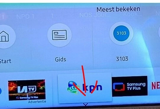

Er zijn 6 cirkels met daarin getallen verschenen bij het eerste scherm “Meest bekeken”
Wat kan ik daar van leren.

Het zegt mij niks. Zie die Lane ook niet op mijn DIW7022.
Waar zie je dit op. En wil je een foto delen.

Bedankt alvast. Dit moet het zijn.
  • June 29, 2026
Dat zijn de (door alle klanten) meest bekeken programma’s. Zo te zien vooral NOS-journaals.
  • June 29, 2026
Dat is het home scherm van je Samsung TV zelf en niet van de KPN TV+ box. Je kan daar andere geïnstalleerde apps van je samsung tv starten.
Ik krijg een zeer vergelijkbaar scherm als ik op de BRON toets (vierkantje met een pijtje erin) druk van de KPN afstandsbediening of op de home toets van de Samsung afstandsbediening. Dit scherm wordt in jouw voorbeeld over de KPN TV+ gids getoond.
Die blauwe rondjes zijn dan volgens mij bronnen/apparaten die je eerder op de tv hebt gekozen zoals misschien een soundsystem, laptop of USB stick etc.
Hoi ​@WilhelmusB, die rondjes zien eruit als iets van de tv zelf, van het besturingssysteem van Samsung (Tizen). Dit is niet van onze TV+ Box, wij hebben namelijk niet zulke witte vlakken met informatie.
Ik weet niet wat deze rondjes zijn, de handleiding van Samsung zal er vermoedelijk meer over kunnen vertellen. Of anderen die een Samsung tv hebben 🙂
  • June 29, 2026
Die onderste rij in het grijs is van je Samsung televisie!
Dit is niet van kpn tv.
Gezien de kanaal nummers als 3103 lijkt het mij recent bekeken kanalen van Samsung TV Plus.

Mooi is dat. Zover ik weet kijk ik nooit maar dan ook nooit naar Samsung TV. Ik of wij weten helemaal van niets. Dat het NOS Journaal op de foto staat is omdat op de eerste foto die ik had gemaakt Bondgenoten stond, dat wil ik niemand aandoen. Dus het goede antwoord nog even wachten. Alvast bedankt.

Dit komt niet van kpn tv.
Dit is het startmenu van je Samsung.
Omdat wij niet bij je thuis over je schouder hebben meegekeken kunnen wij het gewenste "goede" antwoord ook niet geven.
Lekker niks van aantrekken aangezien het niet met KPN TV te maken heeft.
Het kan zijn dat je een knop op de afstandsbediening indrukte, waardoor dit in beeld kwam. Zoals gezegd is deze witte balk niet van ons, dus het antwoord wat die dingen betekenen heb ik niet voor je. Daarvoor kan je de Samsung handleiding dus bekijken.

Op de foto staat op de onderste balk het KPN logo als je goed kijkt zie je een pijl getekend is dat niet een aanwijzing dat ervoor deze zender is gekozen.

Dit is iets van de Samsung tv. Hou op je er druk over te maken.
Je hebt kennelijk nog oude software op de Samsung. Want de mijne geeft die cirkels al lang niet meer. Maar doet het zo:
De laatste zenders die ik tot nu met de app heb gekeken.

Het zijn inderdaad kanaal nummers van de gids die in de tv zelf zit.
1 ding verbaasd mij de TV+ app is toch nog niet beschikbaar voor Samsung? Of is dat een logo van de ontvanger die krijg in niet te zien in die balk.

Hi, ​@Rowi. .
Bij de topicstarter is het de instelling om de Arris te bedienen met de infrarood hub onderaan het scherm. Via de Samsung afstandsbediening.
Bij mij is het de (echte) KPN iTV app in de televisie.
In het eerste geval lijkt het een app maar is het de stokoude ontvanger. En dat zijn dan de laatst gebruikte zendernummers. En omdat de tv bij de Arris niet kan weten wat bestaat zal die in de 1300 fout ingetypt zijn.

Oh wacht dat is mij nooit gelukt maar zou wel mogelijk moeten zijn.
In iedergeval zijn die rondjes kanaalnummers. Eigenlijk zouden daar de namen van de kanalen moeten staan.

Je laatste zin is volgens mij niet af, ​@Rowi. .
Met de instelling voor de oude ontvanger weet de tv alleen maar de gebruikte nummers. Want dat geeft ie, via de infrarood hub, door aan de ontvanger.
Bij mij is het de app in de tv waardoor plaatjes geladen kunnen worden.
Ook met de losse tv+ ontvanger slaat de tv geen plaatjes op.

Op de oudere ontvangers hoort toch geen TV+ te staan op deze plek van het menu?
Met de gids van de tv zelf heb je nooit afbeeldingen van de zender. Maar lang verhaal kort het antwoord op de gestelde vraag blijft gelijk. Dat zijn TV kanalen en het display is van de tv zelf.
Die pijl betekent vermoedelijk dat dat de HDMI poort is waar de TV+ Box op is aangesloten, en dat die is geselecteerd door de tv. Die balk geeft je de keuze opties van apparaten die op de HDMI poorten zijn aangesloten en/of apps die op de Samsung tv zijn geïnstalleerd. Dat is niet iets van onze tv-ontvanger.

Scherp weer, ​@Rowi.
Hij is dus ooit van Interactieve TV maar TV+ gegaan. Maar de tv niet aangepast. Als je nu met de Samsung afstandsbediening nummers ingeeft gebeurt er niks op de ontvanger. Maar de tv onthoudt die wel.
Ik heb het wel aangepast. Uiteraard. Die instelling voor oude ontvanger verwijderd ​​​​​​. Opdat de nieuwe ontvanger met hdmi cec bedient kan worden.Hdmi 1 (standaard) afbeelding gegeven en de naam 'kabelontvanger' hernoemd.
Verder heb ik het onder bronnen laten staan. Door hdmi cec gaat de tv vanzelf op de juiste bron. En kan de ontvanger TV+ bedienen met de Samsung afstandsbediening.  P+ en p- uitgezonderd, want dat ondersteunt Samsung zelf niet voor externe apparaten i.c.m. hdmi cec.

Maak je er toch niet druk om. Die onderste helft (grijs) is niet van kpn. Dat is het menu van de Samsung. Wat nu zichtbaar is zijn de bronnen. Zo te zien alleen de tv ontvanger.
Dit screenshot bevestigd nog meer dat het een balk van Samsung is ​@WilhelmusB, en niet van onze TV+ Box. Dat is zoals gezegd niet iets waar wij invloed op hebben.

Voor het beantwoorden van de oorspronkelijke vraag is het inderdaad handig.
Echter het antwoord blijft gelijk het is het osd, on screen display van de Samsung zelf.
Dit betreft de bronkeuze en de eerste afbeelding de tv kanalen.
Ps wat dat pijltje betreft. Als je op de Samsung afstandsbediening het pijltje naar beneden in drukt krijg je diverse opties te zien zoals de plek veranderen.
