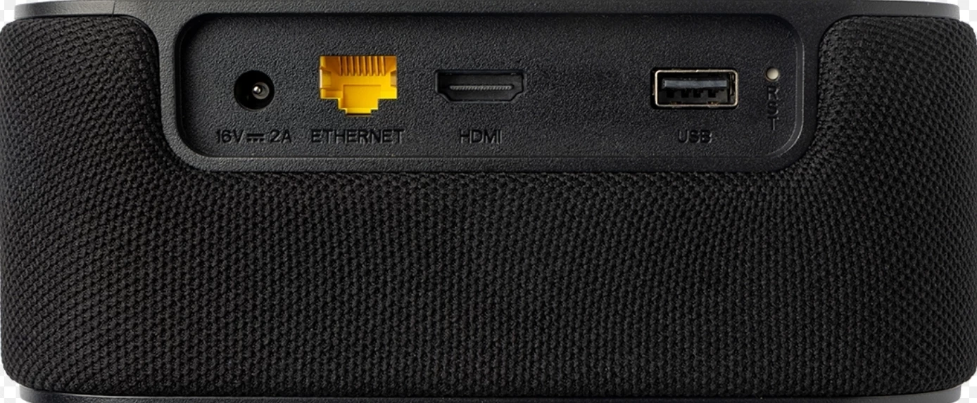

Zit momenteel de huidige ontvanger optisch naar je DAC?
Met de Soundbox is er geen geluidsuitvoer. Er is geen optische aansluiting maar ook geen geluid via hdmi en dus tv en dáárop aangesloten apparaten.
Er OS sowieso een toeslag van € 6 voor de Soundbox.
TV met DIW7022 € 12,50
TV met Soundbox € 18,50
Je hebt al TV+ met DIW7022. Dat kun je via MijnKPN wijzigen naar TV+ met Soundbox.

ik heb de DIW momenteel verbonden met mijn DAC met een Toslink kabel, dus optisch. Ik zag op de foto van de soundbox dat daar ook een optische aansluiting is, zodat ik begreep dat dat ook mogelijk is, of is het een toslinkINGANG?
  • mei 7, 2025 7:34 p.m. UTC
Bedankt voor je reactie.
Dat heb je verkeerd gezien er is geen optische aansluiting. Gezien de use case vraag ik mij af of deze box voor jouw meerwaarde gaat hebben. Uiteraard kan  je het natuurlijk proberen.

Bedankt voor de reactie.
Dat had ik inderdaad niet goed gezien.
Jammer dat er geen digitale (toslink- of coax) of RCA aansluiting op de soundbox zit om met mijn DAC of versterker te verbinden. Om het tv geluid te verbeteren van mijn tv en los te gebruiken van de tv aansluiting via mijn DAC en versterker zal ik moeten zoeken naar een Soundbar o.i.d.

​@PeterG Weet jij toevallig of Bluetooth wel een optie kan zijn voor geluidsuitvoer?
Als meneer een moderne buis versterker heeft met Bluetooth en hij zoekt een oplossing, dan zou dat nog een optie kunnen zijn om te proberen.
Een hele andere optie is nog: Toslink in tv, tv kijken via KPN TV+ app voor DAC gebruik. En dan de Soundbox proberen voor het sparen van de buizen. Enig nadeel kan zijn dat je 2 afstandsbediengen moet gebruiken. En ik weet ook verder niet of er een aanzienlijk kwaliteitsverschil in audio zit tussen de app en de TV+Box en/of TV+SB.

Bluetooth uitvoer kan, mits bij de instellingen (accessoires geloof ik) de functie “bluetooth speaker mode” UIT gezet wordt. Zie hier. ​@Gamechanic .
Er is dan nog een Bluetooth receiver → analoog uit voor naar de analoge buizenversterker nodig.
Als ik ​@V4A zou zijn zou ik het zo doen;
Geen Soundbox
Wel de optische uitgang van de DIW7022 gebruiken zoals nu, naar de buizenversterker.
Voor beter geluid bij de TV een soundbar aanschaffen. Je hebt al een prima soundbar met subwoofer voor 150 tot 200 euro.
De Soundbox heeft ook geen audio uitvoer via hdmi. Dus tv zelf en alles wat je daarop aansluit geeft geen geluid. Er is alleen Bluetooth audio uitvoer mogelijk direct van de box.
