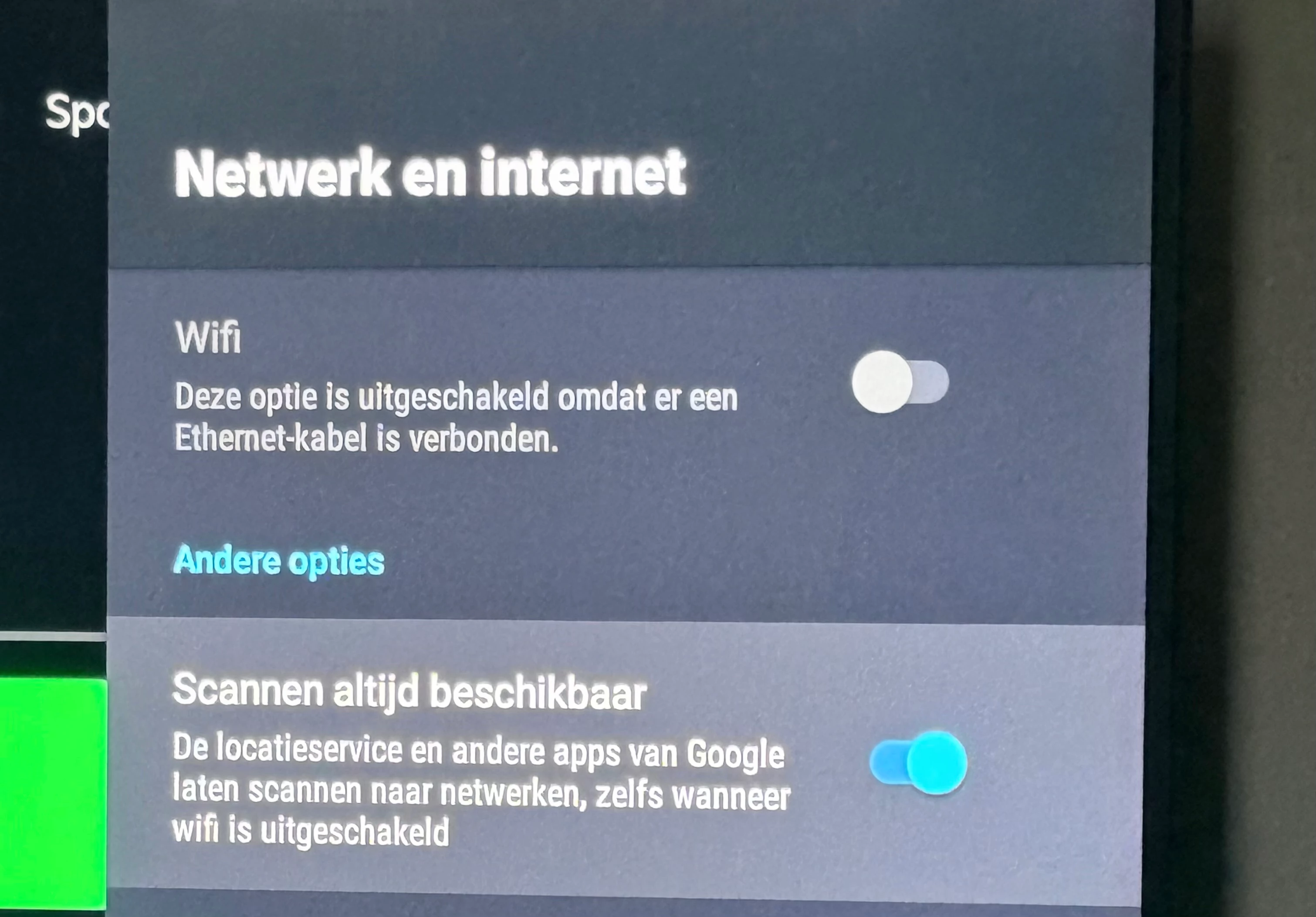

Nu kreeg ik van de week een melding dat mijn modem een update heeft gehad. Nu ben ik tv aan het kijken en wederom krijg ik de melding dat er geen verbinding is. Ik kijk in instellingen en zie ik dat er staat dat er een ethernet kabel aangesloten is. Ik heb geen kabel vanaf het modem aangesloten, alleen een draadloze verbindingsset. Ik kan nu ook het wifi knopje niet meer aan en uit zetten en hoef geen verbinding wachtwoord in te vullen en dat moest voorheen wel. Klopt dit wel?
zie bijlage

Heb je wel de mogelijkheid om een UTP kabel vanaf de Sagemcom DIW7022 naar de KPN modem (router) te leggen?
Is soms éénmalig veel werk, maar daarna heb je er wel heel erg veel plezier van.
Zonder internet verbinding is opnieuw opstarten ook niet mogelijk (helaas).
Bel eventueel gratis klantenservice op 0800-0402
Wartywolfs
  • August 1, 2026
Een DVS is niet hetzelfde als een Wifiverbinding. Het is een ethernet verbinding via het stroomnet. Alleen veel storingsgevoeliger dan een rechtstreekse ethernetkabel.
Zit er een ethernetkabel in de achterkant van de tv ontvanger? Haal die er dan uit. Dan zal de tv ontvanger moeten verbinden met Wifi, eventueel na herstart. Mits Wifi signaal sterk genoeg is.

De verbinding is altijd maar heel even weg en dan weer terug. En nee ik kan geen kabel leggen. Maar het is toch raar dat er staat dat het bekabeld is terwijl dat niet zo is? Eerder moest ik het wifi wachtwoord invullen na een herstart nu maar geeft de ontvanger aan dat er een ethernet kabel verbonden is.
  • August 1, 2026
@Wen2910 heb je een ethernet kabel van de ontvanger naar de DVS? Want ik lees nu weer informatie die eerder niet is gegeven.
joop2011
  • August 1, 2026
@Rowi. heeft helemaal gelijk.
Je schijft namelijk Draadloze verbindingsset (DVS)
Dat is geen WIFI, dit wordt gezien als een Ethernet verbinding.
Alleen werkt een DVS door de steeds grotere verstoring op het 230 volt netwerk steeds minder goed.
Haal de UTP kabel achterop de DIW7022 eruit.
Als er helemaal geen UTP kabel in de DIW7022 zit, dan moet het via WIFI lukken.
Beste is een blijft een UTP kabel zonder iets ertussen van de DIW7022 naar de KPN modem (router).

Vind het maar vreemd want het schuifje wat bij wifi staat kon ik eerst wel verschuiven maar misschien werkt het dan nu anders na de modem update. Heb in ieder geval niet meer zo vaak dat de verbinding wegvalt. Dus dat scheelt.
wellicht heeft de update van het modem daar ook iets in gedaan. Dank voor je reactie en tips.
Wartywolfs
  • August 1, 2026
Nogmaals: koppel die DVS eens af van de tv ontvanger, dan zul je zien of dat beter gaat met Wifi.
  • August 1, 2026
Niet mijn reactie uit het verband trekken!! Ik stel alleen een vraag die vraag is nog niet beantwoord. Niet alle dvs adapters hebben een netwerk poort dan moet een apparaat wel degelijk via wifi verbinden.
