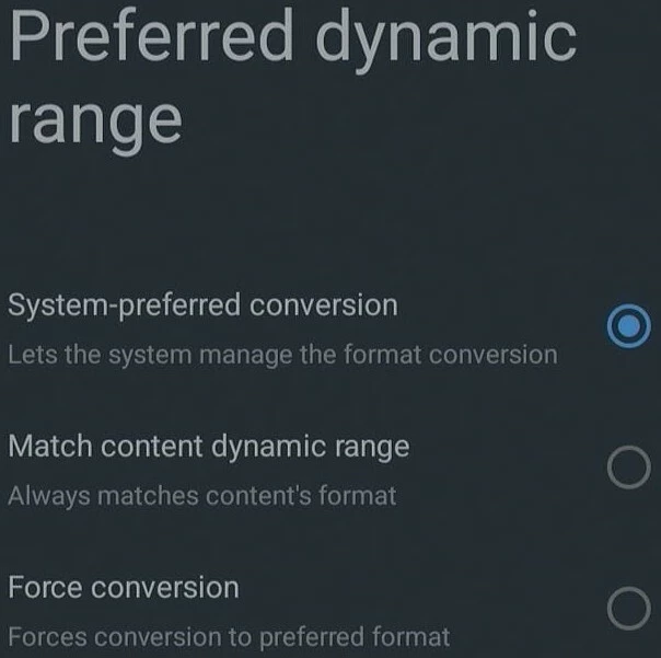

Volgen mij moet dit met Google gedaan worden, maar omdat Google allang nieuwere Google TV versie uitgebracht heeft, zou Sagecom (en andere hersteller) niet zonder eigen aanpassing in diepe systeem cores kunnen doen, en dat doen ze zeker niet voor 3-4 jaren oude apparaten. In Google TV 14 kan je zelfs de HDR inhoud converteren naar gewenste formaat.
