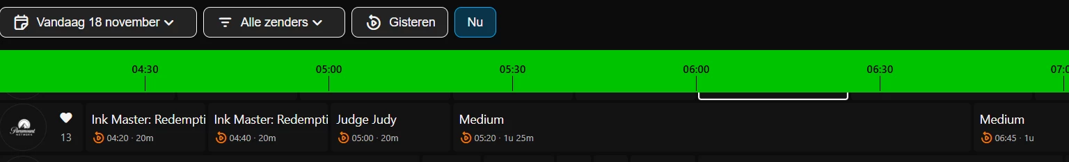

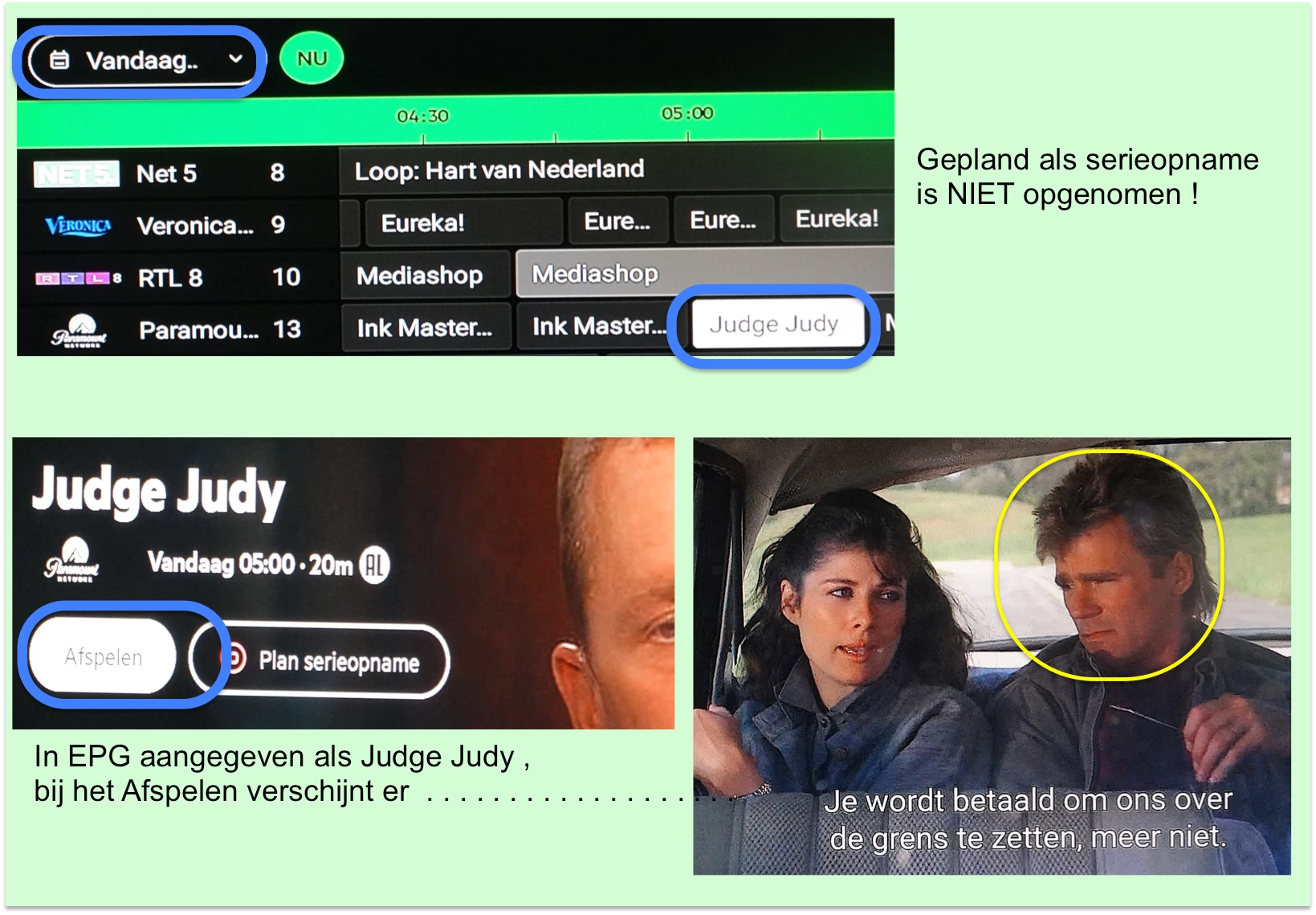

De opname van Macgyver op Paramount Network is net zoals afgelopen vrijdag ook vanmorgen mislukt, omdat op het laatste moment het fout kwam te staan in de EPG. Gisteren stond het nog wel goed. Nu al 2 aflevering die missen in de gehele serie opname, hoeveel gaan er nog volgen ?  ☹️
en weer andere inhoud voor de top gear opname
het is nu mastermind gevolgd door only connect
 en weer aandere inhoud bij mijn opname van “top gear” het is nu “once upon aa space race”gevolgd door “leonard and hungry paul”
Het toont aan dat kpn back end problemen heeft
Dit heeft niets met epg te maken maar met op hol geslagen video stream
In programmeer termen lijkt het wel op een “c” pointer die steeds verder naar voren word verplaatst
Dus start tijd is variabel geworden en de duur blijft hetzelfde

​@matthijs peters, nieuwsgierig: in jouw screenshots en (nu) in de gids zie ik Mastermind om 20:30 uur, Only Connect om 21:00 uur, Once Upon a Time in Space om 22:00 uur en Leonard and Hungry Paul om 23:05 uur. Je twee laatste screenshots zijn ook voor verschillende tijden, en (bijvoorbeeld) niet ineens andere programma’s voor dezelfde tijden. En in jouw screenshots is alleen een opname-icoontje te zien voor die laatste.
Dus: ik neem aan dat je die twee screenshots alleen toegevoegd hebt om te laten zien waar de programma’s die je onterecht ziet in de gids staan? Ofwel: in je laatste twee screenshots zélf is dus niks bijzonders te zien?

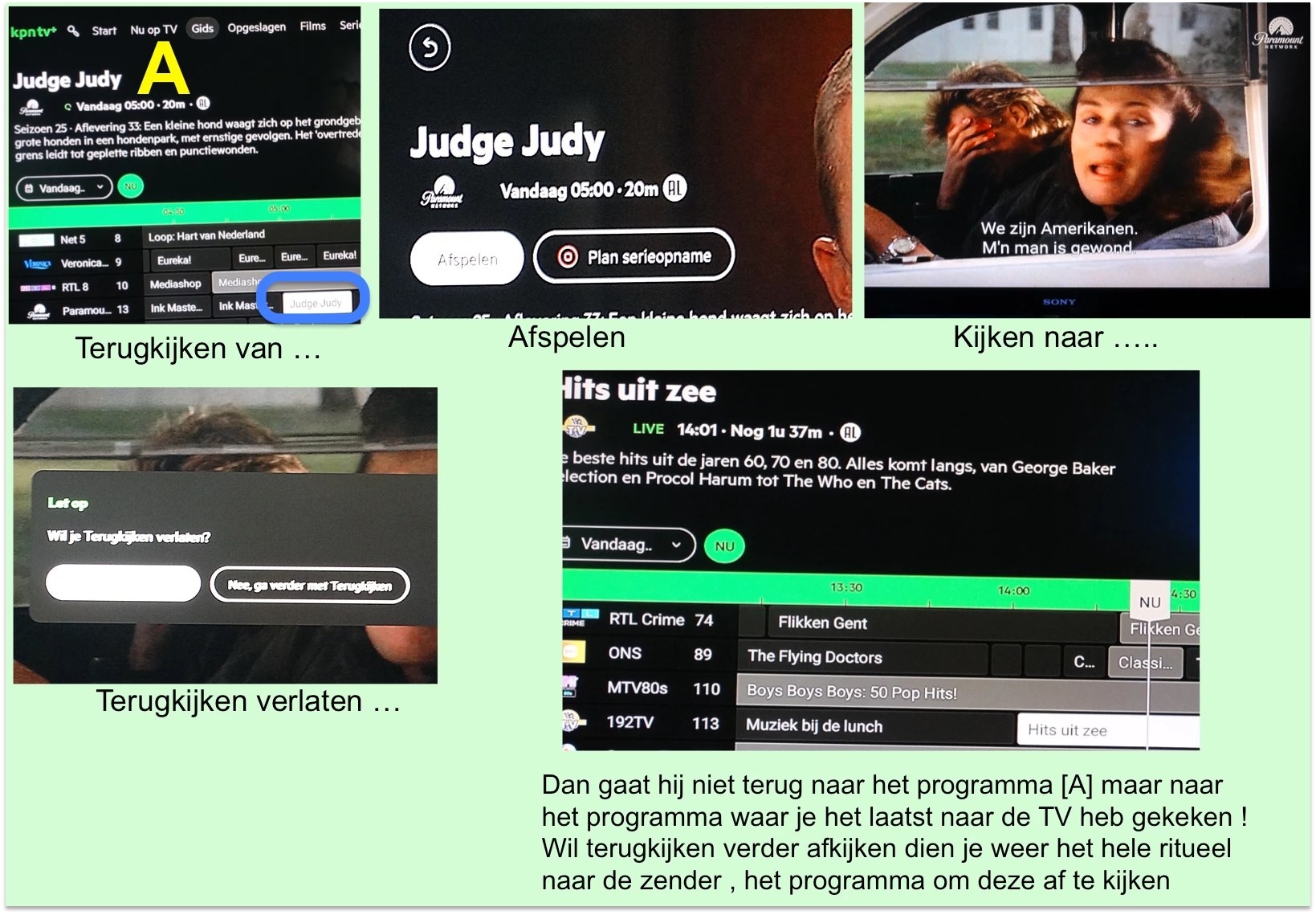

Ah, ja, ik snap nu ook dat de geplande Top Gear opname voor zondag 21:00 uur was, en dat je vandaag bij afspelen dingen van maandag 20:30 en later 22:00 uur zag. The Untouchables die je eerder zag, was van zondag 23:00 uur. 😳
​@Arjan van B yep steeds dezelfde opname van top gear 16-11 21:00
maar ik heb nu al 4 of 5 verschillende  streams gezien
Dus epg klopt maar deze opname stuitert door de epg heen
Complete afwijking van hoe een opname zou moeten werken

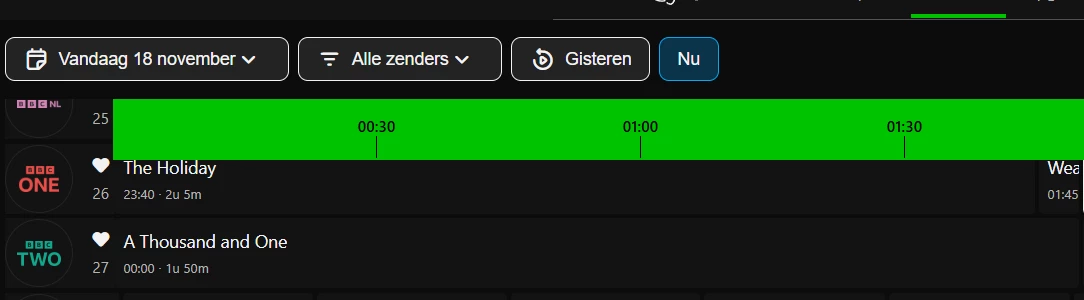

het is nu nieuws en weer dan de film A Thousand and One
de laatste geem uitzendfing is van 20:15 maar onderstaand ontbreekt dus in lijst hierboven

Om even tussendoor in te haken op het 'Top Gear’ issue: De opname van de stream is mislukt, maar in het systeem is deze administratief wel gelukt. De file die je dan wil starten om de opname af te spelen is er niet en dan valt de verwijzing terug op de live stream (en buffer) van de betreffende zender. Dit resulteert in exact dat wat jullie al constateren, elke keer een ander programma (afhankelijk van wanneer je test).

Door een storing op zondag 16 november 2025 zijn opnames van een aantal zenders, zoals RTL8 en BBC2, mislukt. Start je de opname? Dan zie je niet het opgenomen programma, maar kom je meteen in de live uitzending. We zijn bezig om dit te vervangen voor een foutmelding.
We zoeken uit om welke programma's en zenders het precies gaat. Helaas zijn de opnames verloren. Excuses voor het ongemak.
Edit - Deze storing geldt niet voor de VIP2952, HMB2260 en VIP5202.

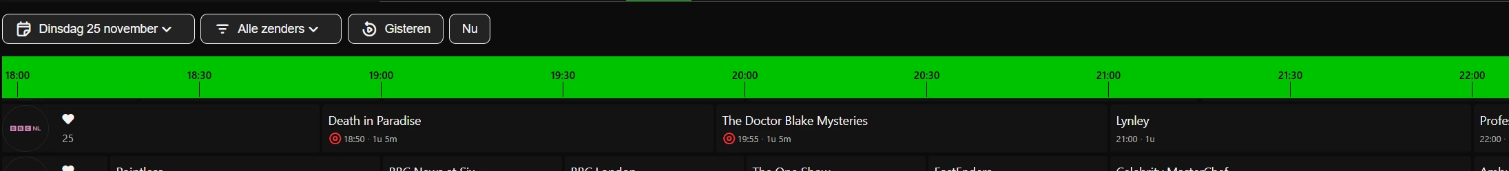

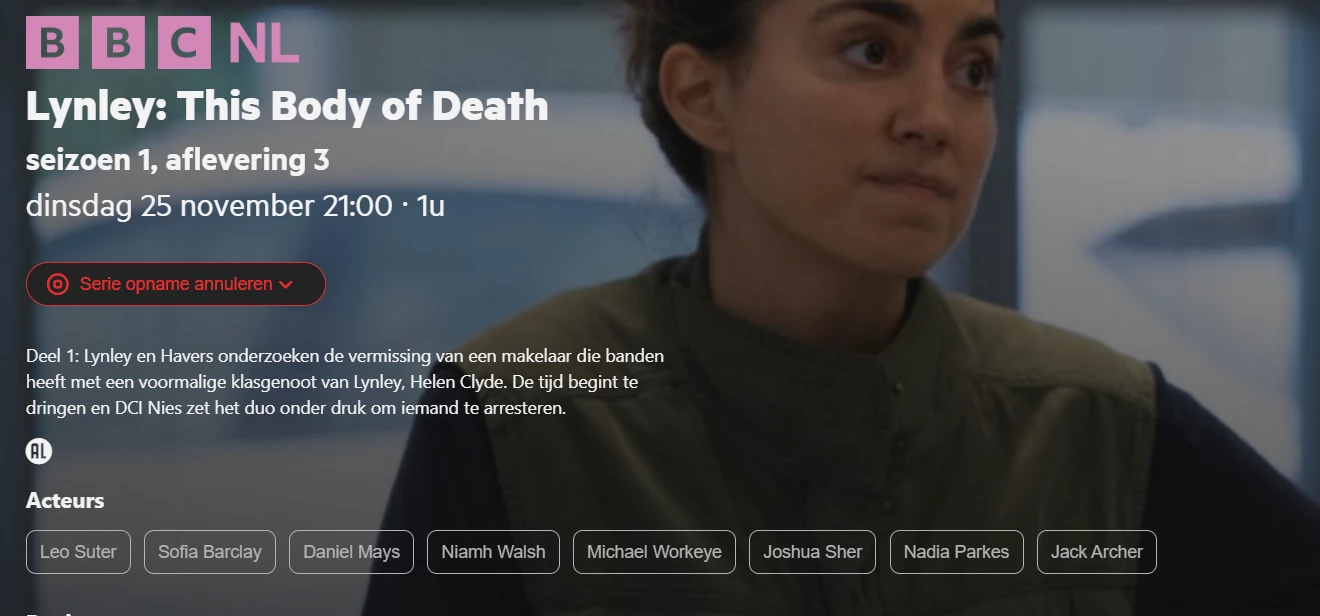

nieuwe afl 3 van lynley op 25-11 word niet opgenomen
en om kpn aan hun verantwoordelijkheid te herinneren.
Deze nieuwe serie stond eerst met afl3 als eerste aflevering gepland
Dat werd na opmerkingen van klanten aangepast
Ik was 1 van die klanten en plande de serie opname pas nadat het was aangepast naar afl 1
En toen kregen we de database inconsistentie dat eerste aflevering van de reeks die als afl 1 in de epg stond (en in de planning als geplande opname)  na de opname als afl3 in de opnames stond.
Dus kpn is verantwoordelijk voor deze fout en ik ben benieuwd hoe kpn dit voor alle klanten met deze serie opname gaat oplossen. Weer met 1000 ophogen misschien ?
Er gebeuren rare dingen met Lynley, op mijn IPad-app stond afl. 3 gewoon in de opnamelijst.
Op DIW7022 inderdaad geen opname gepland.
Terug naar IPad-app (na 20 min. bij het schijven van deze reactie)is afl. 3 uit de opnamelijst verdwenen maar staat nog wel in de gids met het rode opnametekentje.
​@Hermanqwerty
als je die aflevering nog niet gekeken had,  met replay zou je de herhaling op vrijdag  14-`11 kunnen bekijken

Dank je wel maar ik reageerde op \ heb het over “nieuwe afl 3 van lynley op 25-11 word niet opgenomen”.
De verwarring wordt er niet minder op met het hernummeren van al dan niet opgenomen afleveringen.

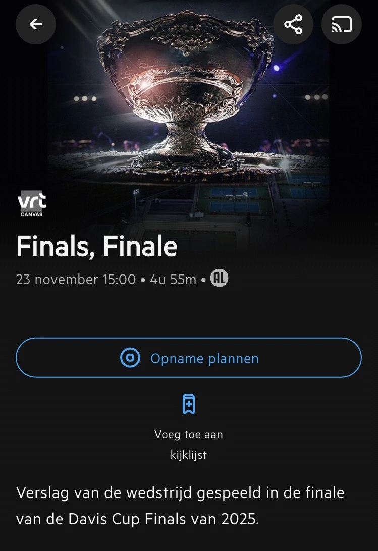

hacks werkt ook niet op de box lijkt wel of er geen videol stream is

​@Marcia van KPN  hacks is op vrt  zie plaatjes pagina hiervoor
