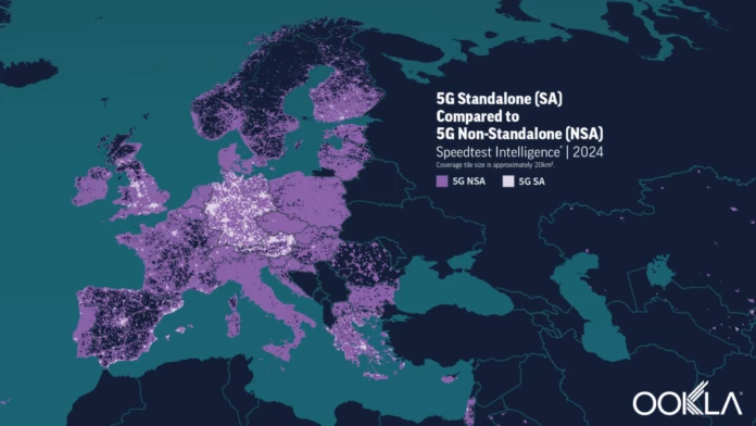

5G SA vereist een niet gedeelde band met 4G, bij KPN band 1 (al op meeste masten inactief voor 4G) of band 78. 5G SA kan per mast (regio) vrij geschakeld worden.
De witte vlekken zijn 5G SA (meeste van Odido)

Waar heb je dit kaartje vandaan? Want voor zover ik weet heeft nog geen enkele provider in Nederland 5G SA.
​​​​Bij Ookla zie ik nog niks van Nederland.
Odido rolt stapsgewijs 5G SA voor zakelijke klanten uit.
Precies bij Ookla kan je de huidige kaart voor 5G zien
https://www.ookla.com/s/media/2026/02/ookla_state_of_5g_poster_2026_mobile-1.pdf
