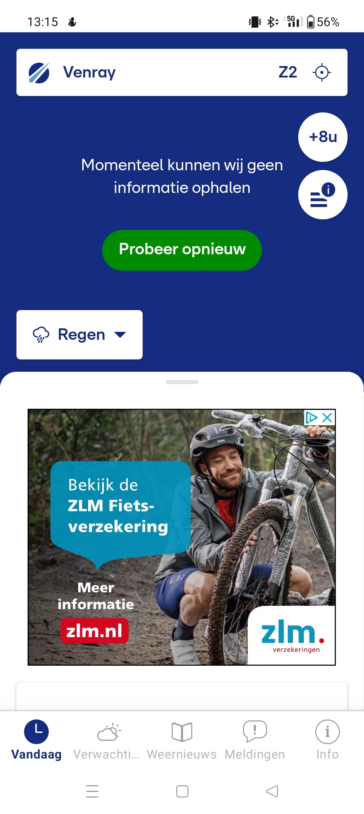

Hallo Alex, op willekeurige momenten is de internetverbinding weg terwijl de signaalsterkte indicator aangeeft dat er wel 5G verbinding is. Op dat moment kan er geen mail opgehaald worden en kunnen apps geen gegevens ophalen. Als de dataverbinding uit en weer aangezet is werkt het weer.
We hebben al met de KPN helpdesk de toegangspunt instellingen allemaal nagelopen en een nieuwe SIM ontvangen, SIM1 met SIM2 gewisseld, maar het probleem blijft. Mijn eigen toestel met Android 15 werkt zonder problemen en voorheen werkte het met Vodafone ook zonder problemen. Uit bovenstaande reacties begrijp ik dat dit dus ook vaak alleen met de Nord 2 en 3 het geval is.
