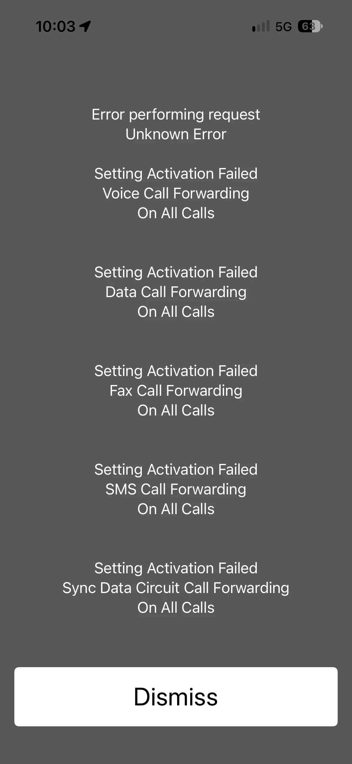

zie screenshot. *21*1233# werkt niet.
Ik wil mijn mobiel altijd doorschakelen naar voicemail om kosten te voorkomen als ik in het buitenland buiten de EU ben. De instructies van KPN voor mijn iPhone werken niet en de toestel onafhankelijke USSD code ook niet.
Hoe moet het dan?
Instructie van KPN voor doorschakelen werkt niet

Direct doorschakelen van voicemail kan niet. Alleen 20 seconden.
Als iemand jou belt en die krijgt voicemail is een deel van de verbinding op jouw kosten.
Deze informatie heb ik gevonden via onder andere 6 jaar oude topics. Dus je zult het vorig jaar en de jaren daarvoor ook al niet hebben kunnen doen. Ik zou de voicemail lekker (beter) gewoon helemaal uitzetten.
Vraag bekenden je via WhatsApp te bellen. Dat loopt via je gekochte buitenland bundel en gebruikt nauwelijks data. En via wifi in het buitenland 0.
Dus voicemail uit. Bellen en tekstberichten via WhatsApp. Zelfs spraakberichten zijn mogelijk.

Ik heb een vervelend bericht. Na onderzoek. (Het is een vraag die heel weinig voorkomt.)
Het is niet mogelijk om direct naar voicemail door te schakelen. Het is of uit of na 20 seconden.
Wil je dus geen kosten voor bellers die op voicemail komen zet de voicemail dan uit voordat je Nederland verlaat.
Je houdt wel kosten als je gesprekken aanneemt. Dat is buiten de EU €0,50 tot €1 per minuut. Zelf bellen vanuit buiten de EU €1 tot €2 per minuut.

Mijn dank aan PeterG voor de juiste link naar onze Kennisbank. Een telefoon gaat standaard na 20 seconden over naar voicemail, dit kan helaas niet aangepast worden.

Excuus voor de late reactie. De link die jij naar plaatst is voor het doorschakelen naar een bepaald nummer, vast op mobiel. Dat doe je in het menu van de telefoon zoals daar wordt omschreven.

Mijn mobiele nummer naar een vast of mobiel nummer doorschakelen gaat op dezelfde manier als naar voicemail doorschakelen. En dat werkt dus niet zoals KPN beschrijft. Ik denk dat KON Mobiel doorschakelen via USSD codes tegenhoudt , want ook het menu op de telefoon gebruikt uiteindelijk USSD codes.

Op die pagina wordt uitgelegd de mobiele doorschakelen naar Nederlands (abonnee) telefoonnummer. Doorschakelen/aanzetten van mobiel naar voicemail gaat anders.
Doorschakelen naar voicemail. Telefoon gaat eerst 20 seconden over. Dat kan niet anders bij voicemail.
Doorschakelen naar een willekeurig Nederlands telefoonnummer kan per direct.
Mijn advies bij bestemming buiten EU landen: voicemail vóór vertrek UIT zetten.

Altijd doorschakelen is direct doorschakelen. Kan dus wel. Alleen niet voor voicemail.
(De kpn uitleg klopt niet meer met Android 16).

Dit is in de instellingen van het toestel, zie hieronder. Wat mij nog te binnenschiet wat makkelijker is om dit rechtstreeks naar Voicemail te laten gaan is de Niet storen functie aanzetten op je toestel. Zo behoud je wel de dataverbinding.
