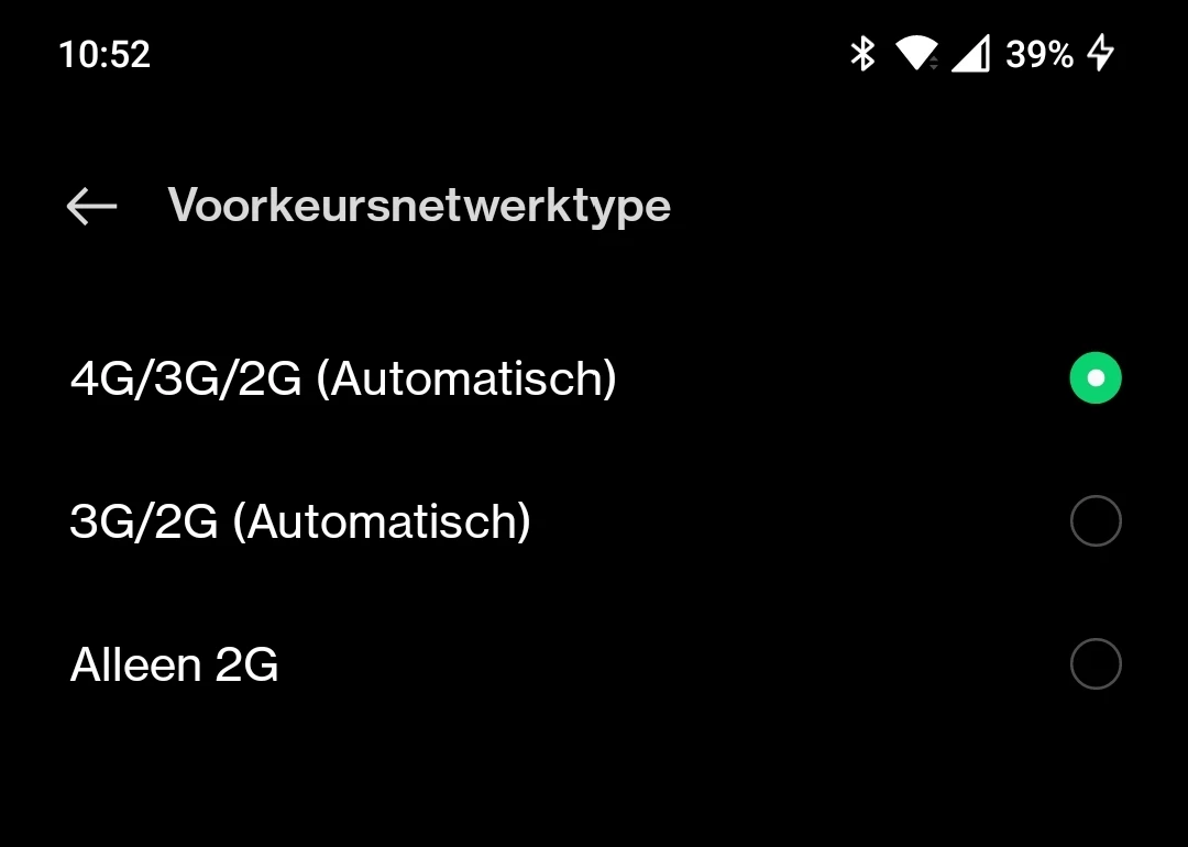

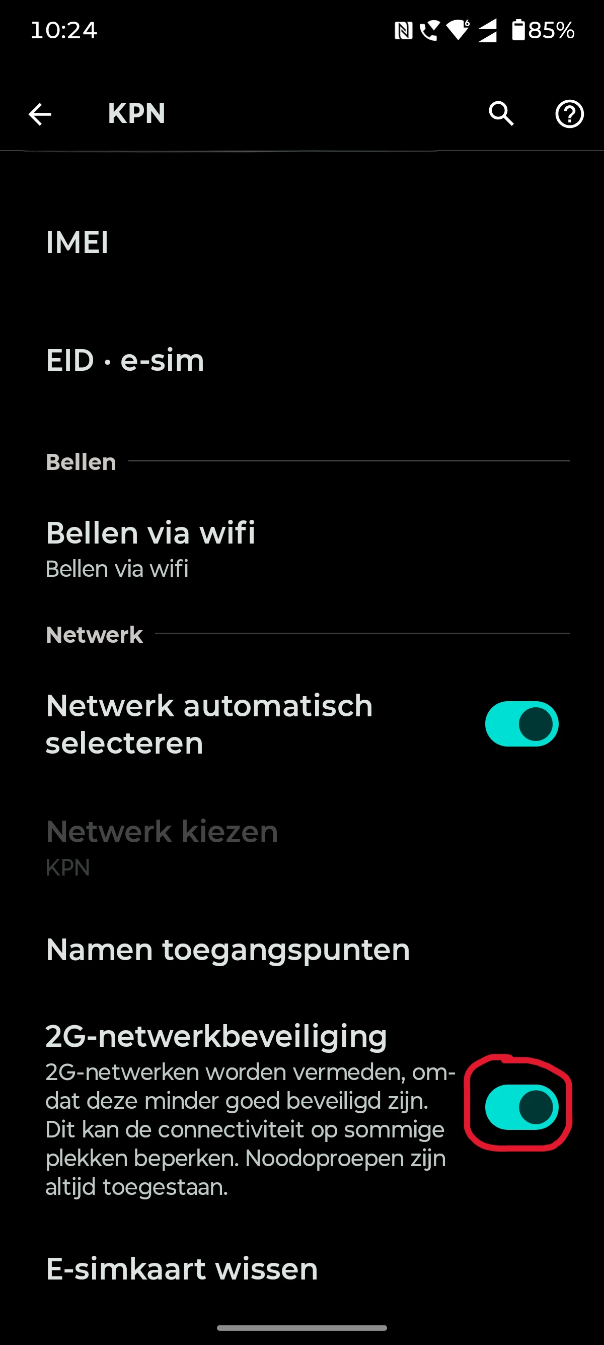

Voor me is interessant te ervaren, hoe de 2G instelling staat bij abonnees, de geen NL Alert ontving.
  • May 2, 2026
Dus meer dan 50% heeft 2g nog aan? Wij niet in iedergeval
  • May 2, 2026
En bij die 46 % met andere providers staan ze allemaal goed?
  • May 2, 2026
Andere provider (b.v. Odido) gebruiken geen 2G meer, dus NL Alert stuurt de nood melding via 4G. Bij KPN is 2G nog actief, indien de telefoon geen 2G verbiedt, kan zijn dat NL Alert via 2G niet werkt.
Bij me staat b.v. dat 2G vermeden wordt (bij andere telefoons misschien bij netwerk voorkeur), ik had nog nooit een NL Alert gemist, de voor mijn omgeving bedoeld was.
