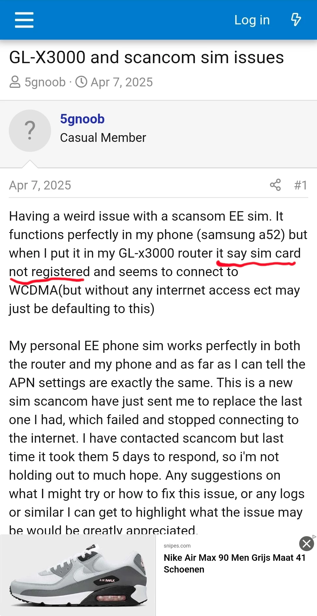

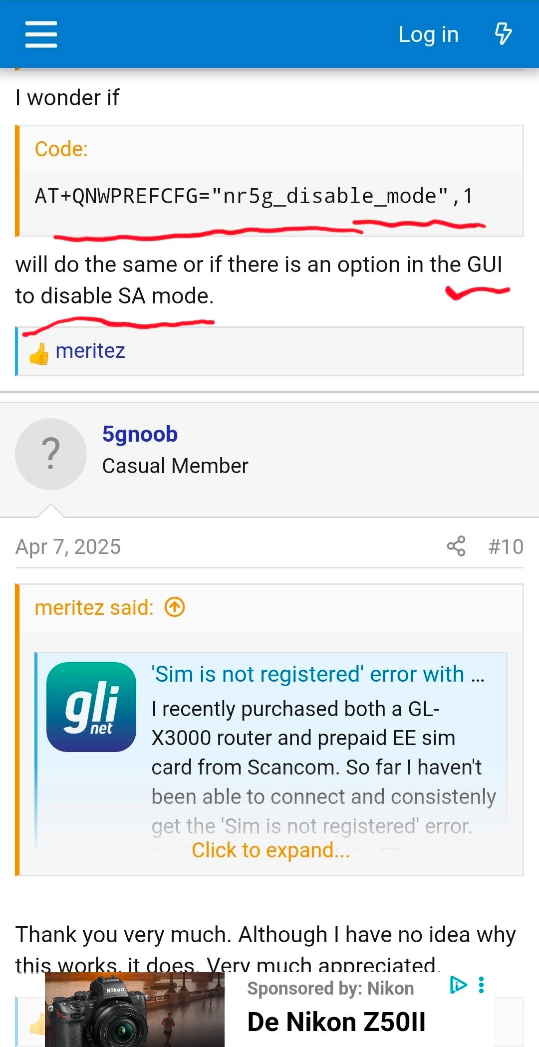

@Peter van der Ploeg
Ik lees op verschillende forums dat er meer mensen sim problemen hebben met hun simkaart in de router. Wanneer de sim in een toestel gestopt werkt de simkaart wel. Dit lijkt veel op het probleem wat jij ook beschrijf
Nu lees ik op dit forum om (5G) SA mode in de router uit te zetten. Ik weet niet of dit de oplossing is of kan. Maar op dit forum wordt er gezegd dat dit de oplossing was.
https://www.ispreview.co.uk/talk/threads/gl-x3000-and-scancom-sim-issues.43326/
