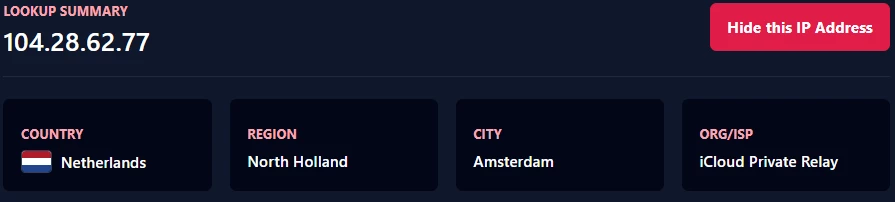

De iPhone heeft iCloud Private Relay aan

Beste ​@Neville ,
Wederom bedankt voor je reactie en duidelijke foto’s,
Probleem is alleen dat ik geen idee heb hoe die vpn tunnel er is gekomen.

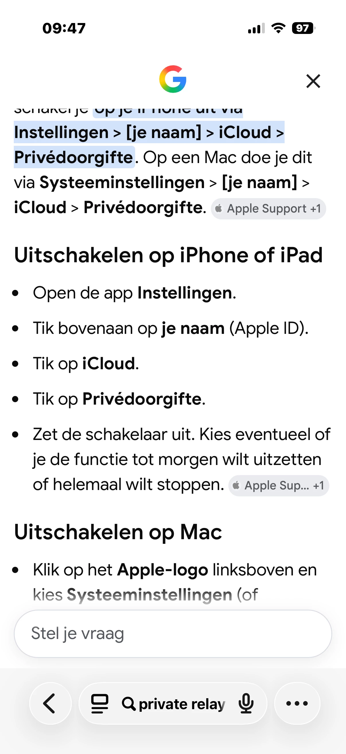

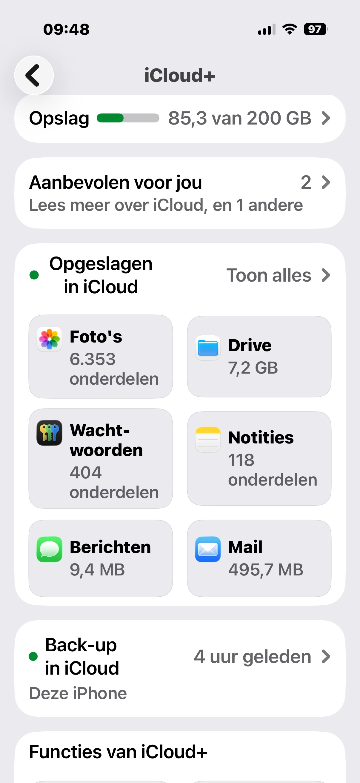

en zoals ​@TDN suggereert, dat mijn iPhone een iCloud private relay aan heeft staan, sorry ik zie niet waar bij mijn iCloud instellingen de instelling: Privé doorgifte staat, ik kan hem niet vinden in ieder geval.

@TDN en ​@Neville , jullie hadden allebei gelijk, iCloud privat relay was de boosdoener.
en die heb ik nadat ik vorig bericht verstuurd had, eindelijk gevonden en uitgezet  “voor een dag” ( krijg dan allerlei dreigementen ivm beveiliging etc ) en zie daar, het werkt.
